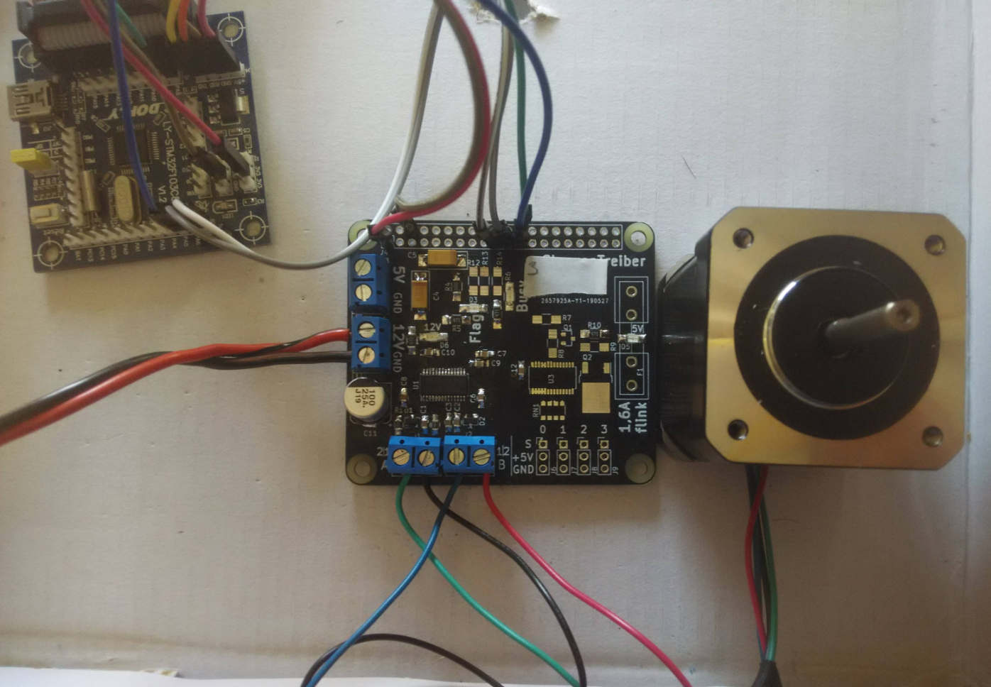

Gast #5849835
Nach weiterem rumsuchen hab ich mich jetzt dazu entschieden ein eigenes
Layout zu machen. Das erspart mir dann auch den Kabelverhau.
Um die Sache zu vereinfachen, nutze ich so ein DRV8825-Treibermodul, von
der Leistung her sollte das reichen.
Mal sehen obs auf Anhieb klappt, hab lange keine Platine mehr gemacht...
Gast #5867912
So, bin einen Schritt weiter. Platinen machen lassen und erste Tests
gefahren. Tückisch: Die SPI-Kommunikation funktioniert nur, wenn der
L6470 auch an die Motorversorgung angeschlossen ist. "Logic Supply"
alleine reicht nicht.
Der Schrittmotor, ein Trinamic SH4218-51-10-04 (der größte im unten
verlinkten Datenblatt), läuft.

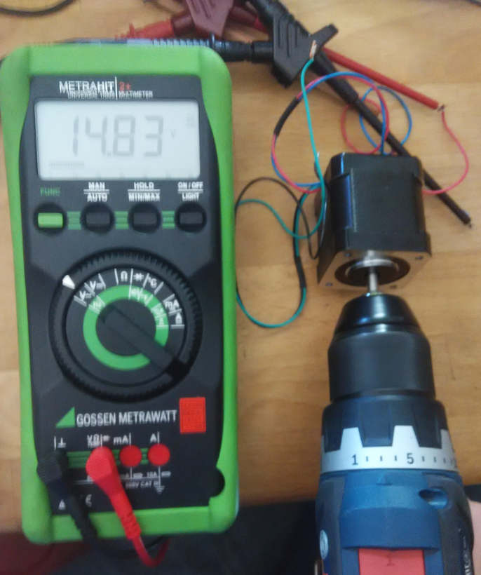

Die generatorische Spannung habe ich mittels Multimeter und
Akkuschrauber aufgenommen (siehe Bild). Bei 600U/min (= 10U/sek) ergeben
sich etwa 15V gemessen an einer Spule. Das Multimeter ist auf
Wechselstrom eingestellt. Oszi hab ich leider keines.
=> Kann man daraus Rückschlüsse ziehen, welche Drehzahl bei 24V
erreichbar sein sollten? Ob die mageren 8U/sek, die ich erreiche,
realistisch sind?
Zum Berechnungstool:
Die Bestimmung des Ke-Werts ist mir nicht ganz klar. 0,038V/Hz sind der
Vorgabewert. Im Motordatenblatt war nichts zu finden. Allerdings ist die
Berechnung eines Wertes U_Bemf angegeben, ich komme damit auf
0,245V/(rad/sek). Für rad eingesetzt 2Pi ergibt das 0,039V/(1/sek),
also 0,039Hz.
Das Berechnungstool gibt für diesen Wert bei 2000Imp/sek einen Strom von
0,014A an, also nahe Null.
=> Sind diese Werte plausibel?

#5872303
Also Ke ist ja die Motorkonstante, mir der sich aus der Spannung die
Drehzahl berechnen lässt bzw. aus dem Strom das Drehmoment.
Im Grunde sollte das bei 0Nm Belastung also der Spannungswert der
Back-EMF (also U_Bemf) genau diesem Wert entsprechen.
In deiner Rechnung hast du glaube ich einen Rechenfehler gemacht:
Du musst glaube ich bei der Umrechnung von [V/(rad/sek)] auf [V/(1/sek)]
mit 2*Pi multiplizieren und nicht dividieren. Das wären dann
bei 0,245V/(rad/sek) richtigerweise 1,539V/(1/sek).
Wenn du den Wert dann mal 10 nimmst (also 10 U/Sekunde), kommst du ca
auf die 15V, die du mit deinem Akkuschrauberversuch auch herausbekommen
hast. Insofern sollte das ja schon stimmen.
Im Grunde hast du von den 15V bis zu den 24V noch etwas Puffer, auch
wenn etwas im R_DSon vom Treiber hängen bleibt.
Ach ja: Das mit dem Wert aus Abbildung 4.3 aus dem Datenblatt bezieht
sich ja auf den Halbschritt-Betrieb. Also nicht 3000U/min, sondern
1500U/min, was aber trotzdem dann 25Hz mechanischer Drehzahl entsprechen
sollte. Da bist du dann aber laut Abbildung auch nur noch bei ca. 0,06
Nm, was mit dem oben ausgerechneten Ke-Wert [0,245V/(rad/sek)] = [0,245
N/A)] dann einem Strom von einer Spule (also durch 2 teilen) von 0,122A
entspricht.
Miss doch mal den Spulenstrom mit deinem Multimeter bei der
Maximaldrehzahl, bei der der Motor noch nicht stockt. Allerdings nur,
wenn dein Multimeter True-RMS messen kann.
Kann sein, dass ich da auch den ein oder anderen Denkfehler gemacht
habe. Vielleicht hilft dir mein Beitrag aber trotzdem weiter.

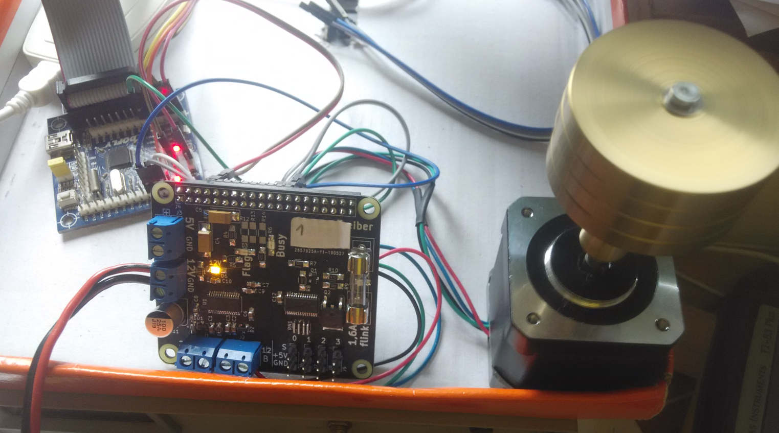

Gast #5873309
Danke für die Hilfe! Es klappt jetzt:-)
Der entscheidende Hinweis kam von Wolfgang, dass die fehlende Last das
Problem ist. Ich hatte das zwar schon wo gelesen, und auch per
Zusammendrücken einer Wäscheklammer eine Last simuliert (quasi Ohm'sch),
hat aber nichts geholfen. Gegen die Vibration hilft wohl nur eine
Trägheit, also Schwungmasse. Im Anhang der Testaufbau, zum Zeitpunkt der
Aufnahme läuft er mit 1000u/min.
Ich bin bis 2000u/min im Halbschrittbetrieb hoch, dann wurde mir die
Sache "zu heiß", da der Motor ja nirgends befestigt ist.
@Timo N.:
Mit den 2Pi hast du wohl recht.
1Hz = 2Pi/sek im Bogenmaß also 1Hz = 2Pi*rad/sek
-> rad/sek = Hz/2Pi
@Timo, rµ, Thorsten:
Das mit den Halbschritten stimmt wohl. Ich glaub aber jetzt fast, dass
man wirklich auf 3000u/min kommt, gibt dann halt überhaupt kein
Drehmoment mehr.
@Thorsten:
Die gemächliche Beschleunigung hatte ich bereits. Das ist mit dem L6470
auch sehr komfortabel einzustellen.
Danke noch mal an alle fürs Mitdenken!
