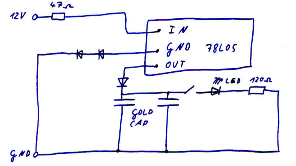

Ich baue grade eine BMW Taschenlampe auf Gold Caps um , mit folgenden Schaltplan. (siehe anhang) nun ist es so das ich alles soweit schön verkabelt habe , auch alles passt aber selbst nach 20 min "ladezeit" die LED / Glühbirne nach 2-3 sek erlischt. wo liegt der fehler ? viele grüße Flo
Florian B. schrieb: > wo liegt der fehler ? Nicht mal die Kapazitätsangabe, Typennummer und EInbaurichtung der Goldcaps zu nennen, und was überhaupt der Umbau soll. Bei ca. 13mA reichen 0.01F für 2-3 Sekunden.

den Regler falsch angeschlossen wie die Sauzeichnung sagt.
http://www.ti.com/lit/ds/symlink/lm78l05.pdf ab seite 9 wie kommst du eigentlich auf deinen schaltplan da oben? wozu der 47 Ohm widerstand z.B.???
hmm, kennt keiner mehr die alten Schaltungen? Der 47Ohm entlastet den 7805 und verteilt die Verlustleistung, die beiden Dioden in der Masseleitung erhöhen die Ausgangsspannung um 1,2-1,4Volt.
>die >beiden Dioden in der Masseleitung erhöhen die Ausgangsspannung um >1,2-1,4Volt. Traurigerweise bekommt man solche Pfuschmethoden in einer Ausbildung zum Fachmann in Deutschland verklickert.
Flip B. schrieb: >>die >>beiden Dioden in der Masseleitung erhöhen die Ausgangsspannung um >>1,2-1,4Volt. > > Traurigerweise bekommt man solche Pfuschmethoden in einer Ausbildung zum > Fachmann in Deutschland verklickert. ok, interessant
Danke für die Antworten, bin weder Elektriker noch sonst was, mir als laie erschien das logisch und mit einer LED (20 mA) leuchtet das auch gute 20 min. wo wären Verbesserungen zu machen , will wenig teile einbauen aufgrund des platzes in der Taschenlampe. ist auch meine erste schaltung in dem sinne die ich baue ich könnte also den 47 ohm widerstand sein lassen ? um wieviel erhöht sich dann die Spannung für die Goldcaps bzw. am Output , will die Goldcaps nicht kaputt machen
Die Ausgangsspannung: gar nicht, schließlich hast du einen
Spannungsregler da drin. Er liefert auch weiterhin die 5,7V.
Es wird nur die Verlustleistung komplett auf den 78L05 abgewälzt; dieser
wird dann entsprechend wärmer/heißer.
Und: Der Spannungsregler hätte auch gern einen Kondensator am
Eingangs-Pin nach GND ... (Siehe Datenblatt.)
Florian B. schrieb: > die LED / Glühbirne nach 2-3 sek erlischt. Florian B. schrieb: > und mit einer LED (20 mA) leuchtet das auch gute 20 min. Was denn jetzt ? Ist es wirklich so schwer, sich klar auszudrücken und den Rückfragen zu antworten ?
Momentan ist eine LED in Grün dran , mit besagten 20mA - leuchdauer ca. 20 min bei 10 min "laden" bin leider nicht so ganz firm , ist auch nicht mein job - eher Hobby :) also verzeiht mir wenn ich die Fachausdrücke etc. nicht kenne. da nun alles soweit nach wunsch geht bedanke ich mich bei euch :) viele grüße
#4365788
Trotzdem sollte man klare präzise Angaben machen. Die Leuchtdauer hängt von der Kapazität der Kondensatoren ab, die du immer noch nicht genannt hast.
