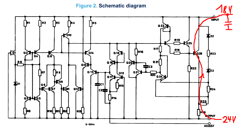

Hallo, kann man den z. B. 7805 als abwärts Pegelwandler nehmen? Bis zu welcher Frequenz könnte das funktionieren? MfG Hans

Mit nem Linearregler eine Pegelbegrenzung für dynamische Signale machen zu wollen, ist... nunja, kreativ. Nett formuliert.
Den 431 kann man irgend dahin pfuschen.
https://www.ti.com/lit/ds/symlink/tl431.pdf
9.2.1.2.2 Output Voltage and Logic Input Level
Beim 7805 stehen so wenig Infos zum Startverhalten im Datenblatt, dass ich sie gerade nicht finde ;-)
Für langsame Schaltzustandsänderungen wäre das möglich. Die Kondensatoren am Eingang und Ausgang sind wichtig, damit der Regler nicht schwingt. Der höhere Stromverbrauch zu anderen Lösungen sollte auch bedacht werden.
