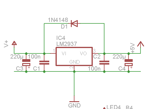

Ich habe mir folgende Diode im 1206-Gehäuse ausgesucht:
http://www.reichelt.de/SB-SKE-4F-Dioden/TS-4148-1206/3//index.html?ACTION=3&GROUPID=2991&ARTICLE=95430&SHOW=1&START=0&OFFSET=1000&;
Eignet sie sich als Freilaufdiode zwischen Ein- und Ausgang beim
Spannungsregler? Es werden nur Controller verwendet, keine Relais oder
sonstige induktiven lasten. Imax des Regler: 500mA.

Ich setze seit ca. 15 Jahren keine Dioden mehr über die Regler.
Aussnahme: Fremdspeisung auf der 5V-Seite möglich.
Ausfälle: keine
Aber selbst die Speisung auf der 5V-Seite ohne Vin scheint kein Problem
mehr zu sein. Bei vielen meinen Mustern/Vorserien werden die Platinen
über die 5V ISP gespeist, niemals Probleme. Eingesetzt werden
verschiedenste Regler. Standard-7805, 78L05, 78M05, diverse LDO von
Micrel oder TI.
Ich habs noch nie geschafft, einen zu killen.

Ok, das ist mir neu. Ich habe mal ein Bild angefügt, damit wir wirklich
über das richtige reden!
Ich hatte das so verstanden, dass ich bei zu großen Elkos auf der
Ausgangsseite zu größe Impulsströme habe, die dann durch den Regler
schießen. Ich lasse sie dann einfach weg.
Also reicht die Schaltung im Anhang als Versorgung aus?

Die Diode ist bei einem uA7812 dazu da, damit die Spannung rückwärts
(Ua-Ue) über den Regler nicht über 7V liegen kann, weil dann der
Haupttransistor die UBEreverse Spannung überschreitet und leitet, was er
nur bis 100mA aushalten würde.
Die Diode ist NICHT nötig:
- Bei weniger als 7V Ausgangsspannung.
- Wenn die Eingangsspannung nicht kleiner sein kann als die
Ausgangsspannung weil die Eingangsspannung die einzige Spannungsquelle
ist.
- Wenn man LowDrop Regler verwendet, denn bei denen ist der Transiostor
anders verschaltet und wird nicht Ubereverse überschreiten.
Daß viele Volltrottel diese Diode dennoch einbauen auch wen sie nciht
nötig ist, zeigt nur, daß die meisten sie nicht verstanden haben.
Sie sollte überigens den Strom des Reglers aushalten, also nicht nur
100mA sondern eine 1N4001 beim 78xx.
Ein Blick ins Datenblatt des LM2937 sollte dir sagen, daß andere Dinge
bei dem Regler wichtiger sind.
> Spannungsregler?
Ob die nötig ist, kann dir evtl. das Datenblatt deines Spannungsregler
beantworten. Im Datenblatt zu den L78xx von ST steht zu dem Thema z.B.
die Bemerkung: "Application with high capacitance loads and an output
voltage greater than 6 volts need an external diode"
