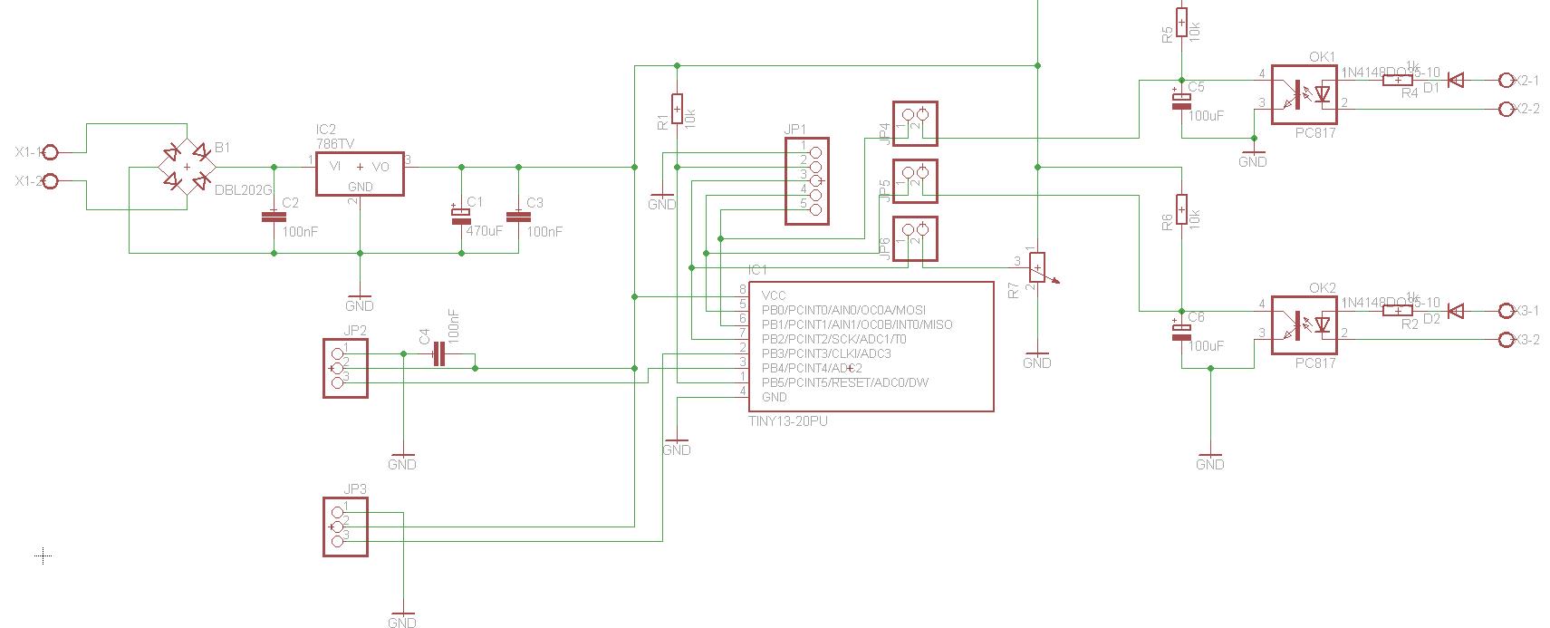

ich habe hier eine kleine Platine zur Ansteuerung von 2 Servos in einer
Modelleisenbahn gebastelt ....

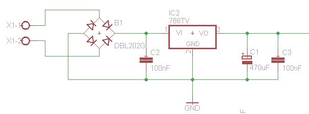

Am Eingang liegen 18V AC an, zur Versorung des uC's wurde ein 7805
verwendet.
Zu beginn habe ich nach dem 7805 einen stützkondensator mit 100uF
verwendet, hier ist mir der Servo direkt in die Begrenzung gefahren (da
ich kein Oszi zuhause habe habe ich mal mitm Multimeter gemessen und
habe an VCC und GND vom tiny Wechselspannungsanteil messen können -->
ich tippe auf andauerndes neustarten)
daraufhin hab ich mal einen 470uF verbaut --> funktioniert fast
Wenn ich nun Spannung an die Platine anliege fährt der Servo 1x auf
Vollausschlag und danach funktioniert alles einwandfrei.
Ich würde schwer vermuten, dass es an der
Festspannungsregler-beschaltung liegt ....
Wäre um jeden Tipp froh :)
Gruss Tobias

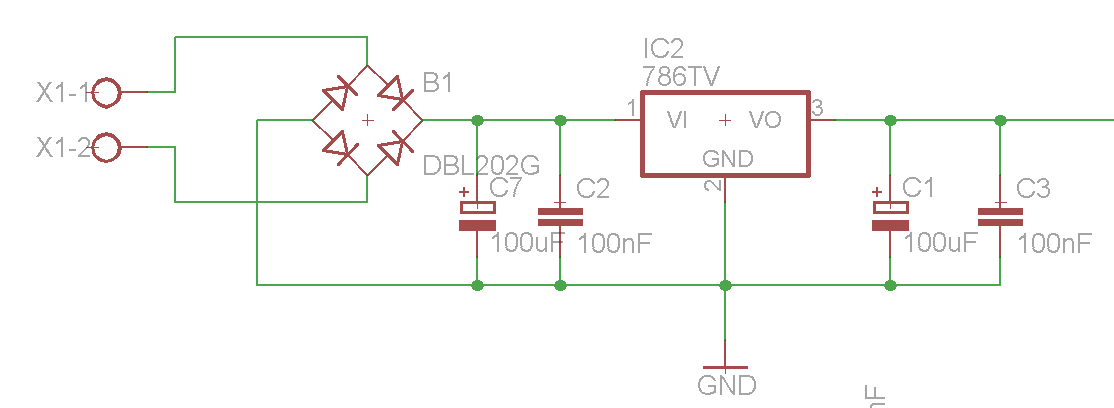

#3460570
Die großen Elkos gehören VOR den Spannungsregler!
Du willst aus der pulsierenden Gleichspannung, die an dieser Stelle
IMMER NOCH eine Wechselspannung ist, erst mal eine Gleichspannung
machen, ehe dann der 7805 daraus die 5V zaubert.
Wenn du dem 7805 eine Spannung fütterst, die laufend von 0 bis auf
irgendwas um die 20V ansteigt und wieder abfällt, wie soll denn der da
jemals stabile 5V daraus hinkriegen? Erst mal braucht der 7805 eine
Gleichspannung. Und dazu brauchst du den Elko.
Gast #3460574
entschuldigung, falsche schaltplanversion erwischt .... so sieht das
ganze aus.
Habe gerade festgestellt, dass es nicht beim einschalten der
Versorgungsspannung liegt sondern beim ANSCHLIEßEN des Servos.
Dies wird durch begebenheit der Servoansteuerung (zu langer Puls,
Prellen beim anschließen) kommen. Kann man das irgendwie verhindern?
