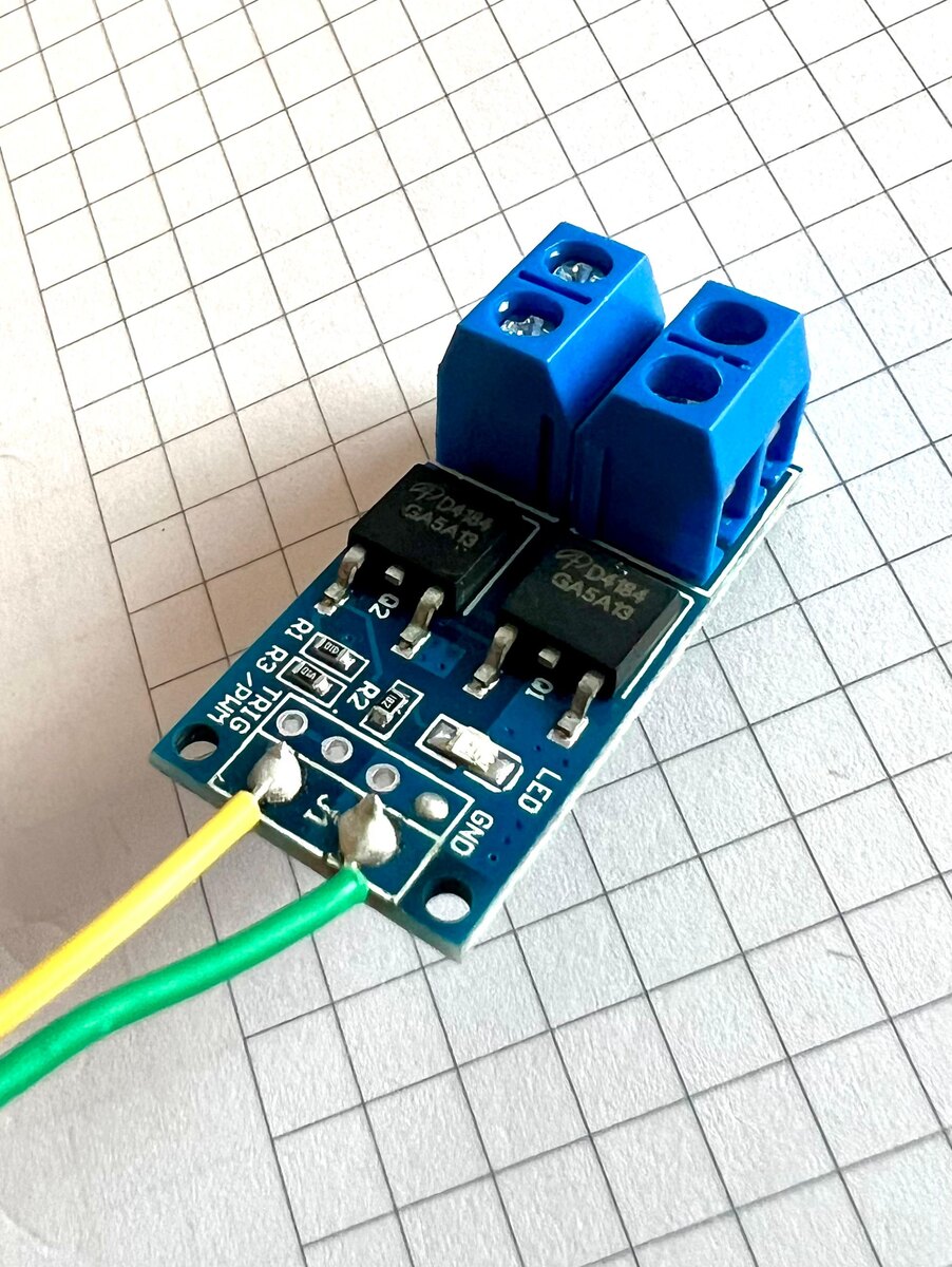

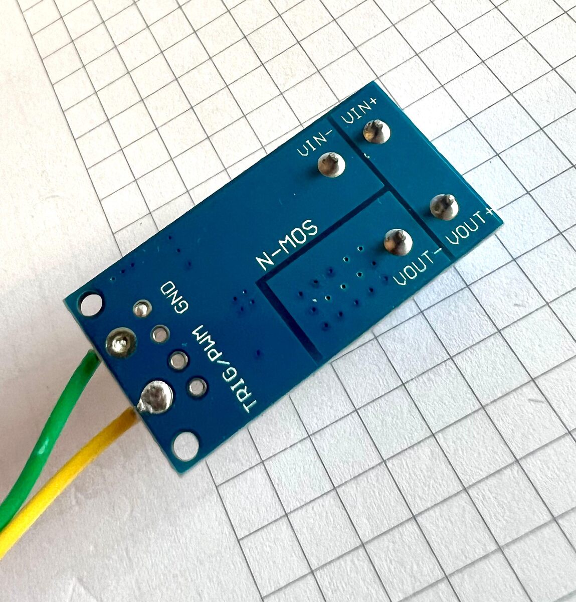

An den Ausgängen der beiden µC hängen jeweils solche FET-Module dran - diese haben praktischerweise auf der Platine eine kleine Kontroll-LED drauf, welche den Schaltzustand anzeigt.

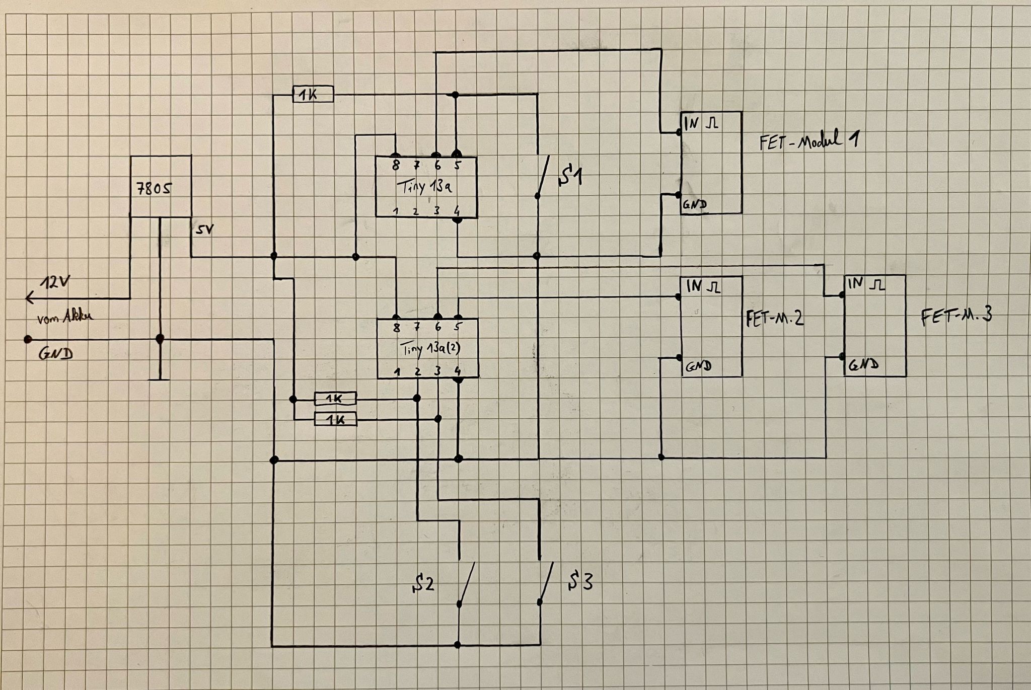

Damit eventuelle, grobe Hardware-Fehler erkannt werden können, habe ich einen Schaltplan mit Bleistift (bitte verzeiht mir) angefertigt, s. Anhang. Ebenfalls hängen die beiden Quellcodes für die zwei ATtinys und zwei Bilder der erwähnten FETs mit dran.

Gast #7837018
Sie beeinflussen sich gegenseitig über die Stromversorgung.
Wahrscheinlich ist deine Stromversorgung instabil, weil du den Spannungsregler ohne die notwendigen Kondensatoren betreibst. Auch die Mikrocontroller brauchen Abblock-Kondensatoren.

hab es gestern nochmals probiert und ausgangsseitig am LM einen 1uF - Elko (hab momentan keinen anderen da) angelötet weil die Ausgangsspannung am LM ohne Zusatzbeschaltung etwas eingebrochen ist. Immer beim Aktivieren des Blinker-ATtinys mit der PWM-Funktion.
Jetzt mit Elko bleibt die Spannung bombenstabil :-) Und der ATtiny macht zuverlässig was er soll!
Kann das einen uC wirklich so zur Verwirrung bringen? Hätte ich nicht gedacht, aber ich steh ja auch noch am Anfang.
Beste Grüße Till

Wenn die Versorgungsspannung den gültigen Bereich verlässt ist das Verhalten des µC unkalkulierbar.
Neben dem Kondensator am Regler-Ausgang ist es sehr wichtig, dass auch ein Kondensator sehr nahe am µC plaziert wird. Hier nimmt man üblicherweise einen 100nF Keramikkondensator. Keramik deshalb, weil der für Hochfrequenz besser ist als ein Elko. Und hochfrequente Spannungeinbrüche auf der Versorgungsspannung entstehen deshalb, weil ein digitaler Schaltkreis beim Schalten sehr kurze und hohe Stromspitzen erzeugt. Zusammen mit der Induktivität der Versorgungsleitungen (hier reichen schon wenige cm!) bricht dann die Spannung zusammen.
