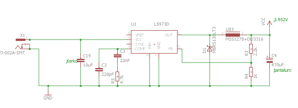

Ich habe eine Schaltung mit dem L5973D erstellt (Schaltbild im Anhang).

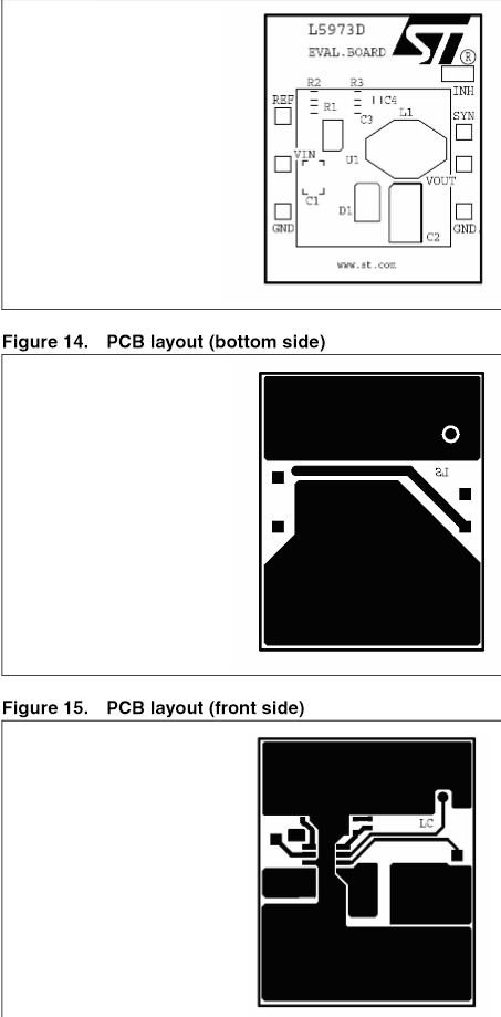

Bei der Erstellung des Layouts habe ich mich an den Entwurf im
Datenblatt [1] auf Seite 10 gehalten.

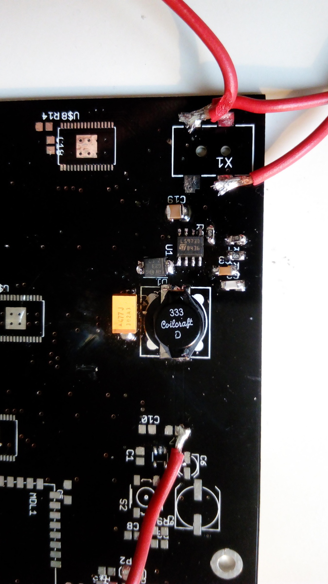

Nach Einlöten aller Komponenten, gibt die Schaltung nicht die von mir
gewünschten 4V, sondern 1,79V aus. (Foto der aufgebauten Schaltung auch
im Anhang).
Komisch ist auch, dass die Widerstandswerte R3,R4 im Schaltbild nicht
die Werte haben, die die Widerstände habe, wenn sie nicht eingebaut
sind. Soll heißen, wenn ich sie mit meinem Multimeter in der Schaltung
messe, haben sie einen viel niedrigeren Wert (ungefähr 0,7kOhm). Wie
kann das sein?
Am Feedback-Pin liegen 8,57V an.
Was ich gar nicht verstehe ist, warum am Comp pin 9,15V anliegen? Und am
VREF pin 9,36V. Sollte da nicht der L5873D selber 3,3V ausgeben?

Die im Moment eingebauten Komponenten sind:
Diode: 511-STPS2L25U (kann jemand bestätigen, dass ich sie richtig rum
eingebaut habe?)
L5973D (auch hier bin ich mir nicht 100% sicher, ob ich ihn richtig
eingelötet habe)
Spule: DO3316P-333MLD (Nach dem Einbau der Spule verändern sich die
gemessenen Widerstandswerte von R3,R4)
Ausgangs-kapazität C4: TPSD477M006R0060
Eingangs-Kapazität C19: GRM21BR61A106KE19L
R3: 4,7k
R2: 2,2K
(waren aber auch schonmal 2,2k und 1k eingebaut)

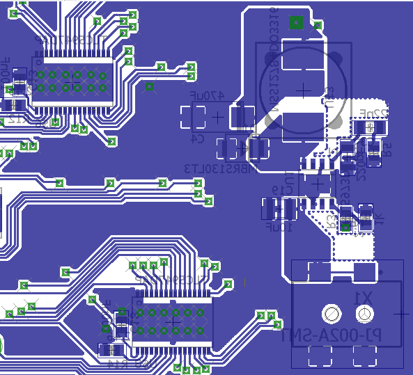

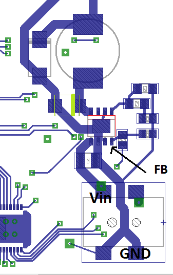

#4805892
Danke für die schnelle Antwort.
Angehängt zwei Bilder, die den Ausschnitt des Layouts zeigen, der mit
dem L5973D zusammenhängt. Einmal nur die Unterseite, beim zweiten mal
auch noch die Oberseite zusätzlich.
Falls ich das irgendwie besser hochladen kann, bitte immer raus damit.
Den L5973D habe ich eingelötete mit der Abgeflachten Kante zur Spule.
Die abgeflachte Kante ist also der Balken im Layout des L5973D. Den oft
gezeigten Punkt zur Identifizierung, wo Pin 1 ist gibt es auf meinem
Bauteil nicht. Nur die abgeflachte schräge Seite. (siehe Bild unten)
    _____________
  _/             |_
_/ |_____________| \_
Moderator (Firma: Titel) Persönliche Seite #4805907
Du solltest die unrelevanten Layer und Informationen ausblenden. Es
irritiert unheimlich, wenn man das Wesentliche mit der Lupe suchen muss.
Dann ist es einfach:
   |__________|
   '----------' <--- Fase
Pin 1
Das hat doch das Symbol auf deinem Layout auch...
Moderator (Firma: Titel) Persönliche Seite #4805923
Also ich sags mal so: man sieht klar, dass das ein Anfängerlayout ist
Vorneweg: die Feedback-Leitung ist irgendwie irgendwo angeschlossen. Ich
kann im geposteten Ausschnitt gar keine Verbindung erkennen.
Lies dir mal die Überlegungen zum Thema "Strompfade" durch:
http://www.lothar-miller.de/s9y/categories/40-Layout-Schaltregler
Und sieh dir dann das Beispiellayout aus dem Datenblatt an. Das ist ein
tolles Layout...

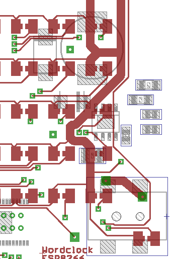

#4805937
Ich habe das Layout nochmal angehängt. Der L5973D ist rot markiert und
die Diode Grün-Gelb. Außerdem ist GND und Vin eingetragen. Der Feedback
pin ist auch markiert.
Das sollte ja soweit stimmen, weil das Layout ja spiegelverkehrt (also
die Unterseite) ist. Wenn ich das dann mit deinem Bild vergleiche, passt
es.
EDIT: Ich merke schon... die Feedback-Leitung bei mir ist sau lang...
Das ist bestimmt nicht gut... Ich werde mir nochmal das Layout anschaun.

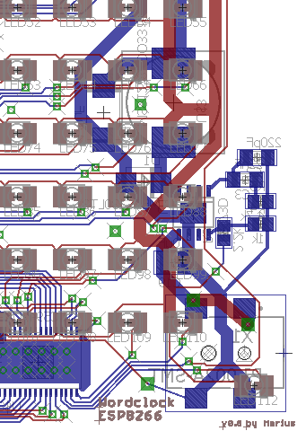

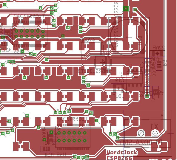

#4807335

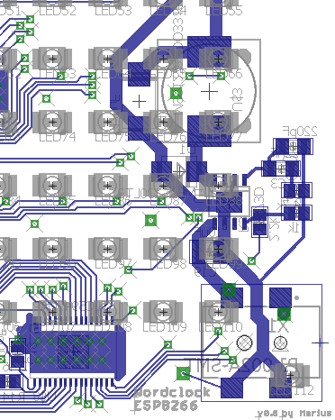

Ich habe mich jetzt nochmal dran gesetzt, und das Design vom Datenblatt
versucht so gut, wie möglich, umzusetzen. Ganz perfekt klappt es nicht,
aber ich glaube, das liegt an meinen Bauteilgrößen, die etwas größer
sind, als die im Datenblatt verwendeten.
Die Bilder zeigen einmal oben und einmal unten. Oben laufen relativ nah
zum Feedback noch weitere Leitungen. Wird daraus ein Problem entstehen?
Ist es richtig, dass je mehr Massefläche ich um die Feedback-Leitung
herum habe, desto besser ist es?
Und noch ne zweite Frage: Ich habe im Schaltplan Polygone verwendet, um
dem Datenblatt möglichst nahe zu kommen. Allerdings möchte ich, dass die
Lücken zwischen den Pads und den Polygonen verschwinden. Wie mache ich
das?
@Lothar: Ja ich bin Anfänger. Und ist für mich auch nicht so schlimm,
wenn man das an einigen Feinheiten erkennen kann. Allerdings hätte ich
es gerne, dass man am Layout meiner Spannungsversorgung grundsätzlich
nichts (bis auf Feinheiten) nicht mehr allzu viel auszusetzen ist. Das
ist mein Ziel. Eine gesunde und sichere Funktion.
Moderator (Firma: Titel) Persönliche Seite #4807395
Marius J. schrieb:
> Allerdings möchte ich, dass die Lücken zwischen den Pads und den
> Polygonen verschwinden. Wie mache ich das?
Das sind Thermals. Schalte sie in den Eigenschaften des Polygons aus.
Marius J. schrieb:
> Das ist mein Ziel. Eine gesunde und sichere Funktion.
Du könntest trotz allem schon mal dein jetziges Design.in Betrieb
nehmen. Den Feedbackpfad ein wenig optimiert und das Ding sollte
schonmal prinzipiell tun. Evtl bekommst du nicht die volle Leistung
raus, aber tun sollte sich schon was...
