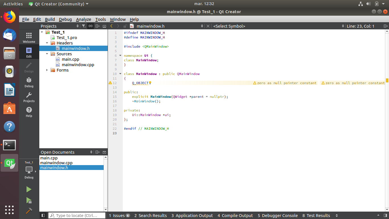

Vorweg:
Die Kit-Einstellungen für QT-Creator auf meinem Ubuntu 18 mußte ich nach
langem Hin und Her alle von Hand einstellen.
Das automatisch erzeugte Hallo-Welt funktioniert zwar, jedoch ist es
voller Fehler. Warum funktioniert es trotzdem?
Gast #5723859
Hast wohl recht. Alles deutet darauf hin, daß das Prob von meiner
unsauberen Installation kommt.
Viele Fehler sind Forwärtsdeklarationen. Scheint so, als ob was
Wichtiges fehlt.
Ich werd's nochmal neu installieren, das Geraffel.

Der Autor: Sven B. (scummos) Datum: 05.02.2019 11:53 schrieb:
>Liegt vermutlich eher an deiner Kit-Konfiguration.
Da hatte ich die größten Probleme. make, cmake und qmake hab ich in
Verzweiflung mit Trial&Error probiert.
Jetzt sind fast alle Parser-Fehler weg, bis auf einen:
/home/joachim/Versuch/Test_1/mainwindow.h:12: warning: zero as null
pointer constant
Leider ist auf dem Screenshot nicht der Schwebetext des Mauszeigers
drauf, der sagt was von Nullabillity issue und
-Wzero-as-null-pointer-constant
Sieht nach nem Compilerflag aus. Weiß jemand, wo man die Flags setzt?
Autodetect hat für C und C++ angeblich 2x8 Compiler gefunden; und ein
Feld für Compiler-Flags sehe ich auch nicht wirklich.
> pointer constant
Ja, der QtCreator hat irgendwie in den neusten Versionen extrem
pingelige Warning-Flags eingestellt, die jedes normale Stück Code mit
einem See von Problemem übersäen. Schau mal in den Kit-Einstellungen,
das kann man bestimmt irgendwo umstellen.
Das ist aber kein Fehler, sondern nur eine (vermutlich sogar korrekte)
Warnung, die du auch ignorieren kannst.

zu der lästigen Warnung:
findsch im Makefile nix dazu.
MAKEFILE      = Makefile
####### Compiler, tools and options
CC            = gcc
CXX           = g++
DEFINES       = -DQT_DEPRECATED_WARNINGS -DQT_QML_DEBUG -DQT_WIDGETS_LIB -DQT_GUI_LIB -DQT_CORE_LIB
CFLAGS        = -pipe -g -Wall -W -D_REENTRANT -fPIE $(DEFINES)
CXXFLAGS      = -pipe -g -std=c++0x -Wall -W -D_REENTRANT -fPIE $(DEFINES)
INCPATH       = -I../../Qt/5.1.0/gcc_64/mkspecs/linux-g++ -I../Test_3 -I../../Qt/5.1.0/gcc_64/include -I../../Qt/5.1.0/gcc_64/include/QtWidge$
LINK          = g++
LFLAGS        = -Wl,-rpath,/home/joachim/Qt/5.1.0/gcc_64 -Wl,-rpath,/home/joachim/Qt/5.1.0/gcc_64/lib
LIBS          = $(SUBLIBS) -L/home/joachim/Qt//5.1.0/gcc_64/lib -lQt5Widgets -lQt5Gui -lQt5Core -lGL -lpthread
AR            = ar cqs
RANLIB        =
QMAKE         = /home/joachim/Qt/5.1.0/gcc_64/bin/qmake
TAR           = tar -cf
COMPRESS      = gzip -9f
COPY          = cp -f
SED           = sed
COPY_FILE     = cp -f
22
COPY_DIR      = cp -f -R
23
STRIP         = strip
24
INSTALL_FILE  = install -m 644 -p
25
INSTALL_DIR   = $(COPY_DIR)
26
27
... und so weiter
28
Wie geht man denn am besten vor um herauszufinden wo und wie das
Makefile gemacht wird um den Schalter
rauszunehmen?
Oder hat jemand ne bessere Strategie?

Gast #5725009
> rauszunehmen?
 Könnte es vom -Wall kommen?
Waroum nicht den code so anpassen das kein Warning getriggert wird?

mh schrieb:
>> Ja. Aber: so wie es oben im Beispiel aufgeschrieben ist, funktioniert es
>> i.A. nicht, weil das nicht der Fall ist. Eben weil das für den
>> automatisch erzeugten Default-Destruktor nicht gilt.
> Was ist nicht der Fall? Was gilt nicht für den Default-Destruktor?
Probier's doch einfach aus, tu das main() in eine eigene cpp-Datei, in
der du nur den Header und nicht das auto-genierte inkludierst und
bewundere den Compilerfehler.
Der Default-Destruktor wird in der .h-Datei generiert, den explizit
hingeschriebenen kann man hingegen in die .cpp-Datei schreiben. In
ersterer ist der Typ unvollständig, und deshalb kompiliert es mit dem
Default-Destruktor nicht.
Das Beispiel funktioniert nur, weil die einzige Verwendung des
Default-Destruktors in der Compilation Unit ist, wo auch der
auto-generierte Code inkludiert wird. Teile es in zwei Compilation Units
auf, und es geht nicht mehr.
