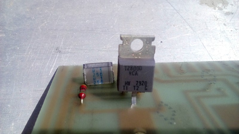

Hallo Elektronik Freunde ich bin auf der suche nach diesem Transistor Mehr angaben habe ich nicht Natürlich ist auch ein Ersatztyp sehr hilfreich er ist auf einer Steuerplatine eines Mig mag Schweißgerät Baujahr 79 Danke
enrico c. schrieb: > ich bin auf der suche nach diesem Transistor Wenn das mal ein Transistor ist??
#5839836
Das ist wohl ein TRIAC und kein Transistor http://www.mouser.com/ds/2/308/T2800-D-116050.pdf
Das ist ein Triac T2800D von RCA, und kein Transistor. 8A, 400V - da kann man jeden Wald- und Wiesentyp nehmen, wie den BT 137/600 bei Reichelt (sofern Dein Original-Triac wirklich kaputt ist, was bis jetzt noch angetzweifelt werden kann).
Danke für die schnelle Antwort Werde berichten was defekt war. Danke
Jens G. schrieb: > Das ist ein Triac T2800D von RCA, und kein Transistor. U.G. L. schrieb: > http://www.farnell.com/datasheets/2240174.pdf Lest ihr andere Beiträge aus Prinzip nicht? Der Kommentar von Wolfgang hatte die Antwort doch wohl geliefert. Wolfgang schrieb: > Das ist wohl ein TRIAC und kein Transistor > http://www.mouser.com/ds/2/308/T2800-D-116050.pdf
