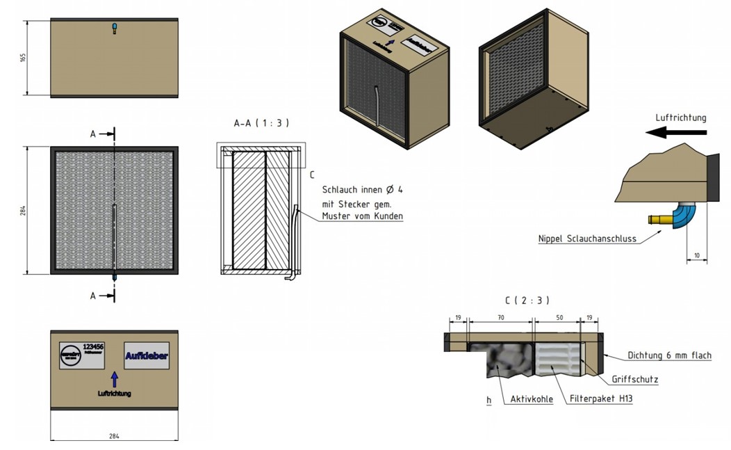

Hallo Leute,
ich habe mehrere Weller WFE-2S Lötrauchabsaugungen im Einsatz.
Leider kosten die Filter immer sehr viel Geld und sollen 1x im Jahr erneuert werden, da angeblich nach 1 Jahr die Aktivekohle nicht mehr richtig arbeitet.
Ich habe mit verschiedenen Filterherstellern gesprochen, aber es traut sich wohl niemand richtig ran an die Materie. Haben wohl alle Angst vor Weller.
Die Planung steht schon, aber es reisst sich niemand drum.
Habt ihr noch Ideen, was man machen kann.
Es kann doch wirklich nicht so schwer sein. Der Filter ist vielleicht 20 Euro Wert und kostet aber 300.
Ich habe auch in China (Aliexpress) nichts dazu gefunden.
Würde mich freuen, wenn ihr ein paar Ideen schreibt.

Es gibt für Dunstabzugshauben aktivkohlefilter billig zu kaufen. Da müsste man eventuell mehrere in ein neues Gehäuse einbauen. Auch im Aquarienbedarf werden solche Filter sogar als meterware verkauft. Ist auch nicht so ganz billig, jedoch von 300€ weit entfernt.
