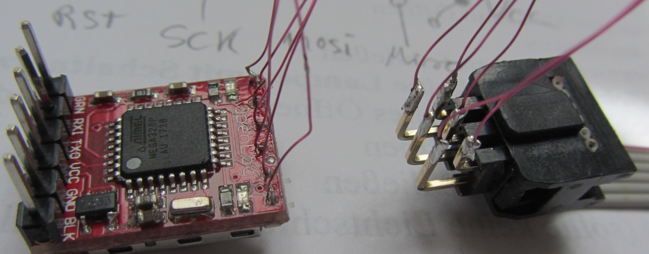

Gast #5404807
Voller Erfolg!!
Das Anschließen des MKII war nicht so einfach. Für den ISP sind keine
Anschlüsse vorhanden, sondern nur überlackierte sehr kleine
Durchkontaktierungen. Habe das fummelig mit Fädeldrähten gemacht (siehe
Anhang).
Das Modul enthielt ein Programm, ich habe ein .hex mit 91kB herunter
geladen. Was das auch immer ist. Vermutlich ein Bootloader, vielleicht
noch ein nicht funktionierendes Programm.
Die Fuses sind: Extented OxFF, High OxD9, Low Ox62. Seltsamerweise ist
CKDIV8 auf Low und Int.RC Osz 8MHz gesetzt. Vielleicht kann man das im
Programm wieder auf Quarz setzen, oder sollte man die Fuses gleich auf
Quarz setzen?
Da offensichtlich ein Boot-Loader drauf ist und BOOTSZ auf High, habe
ich die Version mit Boot-Loader drauf gebracht.
Jetzt läuft alles wie erwartet: ohne SD Dauerleuchten der blauen LED.
Mit SD leuchtet blaue LED kurz, danach grüne LED für ein paar Sekunden.
Und siehe da: es ist ein Config.txt drauf mit 9600Baud.
Der nächste Schritt mit dem Schreiben wird dann wohl auch klappen.

Gast #5405281
So jetzt ist alles gut.
Ich habe jetzt das File ohne Bootloader geladen und die Fuses so
gestellt, wie ich das für richtig halte: H D9, L FF, Ex FD
Jetzt schreibt er brav die Config.txt und erstellt auch die Logxx.txt.
Erst erstellte er nur eine leere Log-Datei, weil ich Sende-AVR und
Openlog mit 3,3V versorgt habe. Das war dem Openlog zu wenig. Jetzt mit
5V und einem Spg-Teiler zum Rx-Pin geht alles wie geschmiert.
Das heißt jetzt nicht, dass das File mit Bootloader nicht iO ist - aber
ich hab es bisher nicht hingekriegt.
Nochmal Danke
