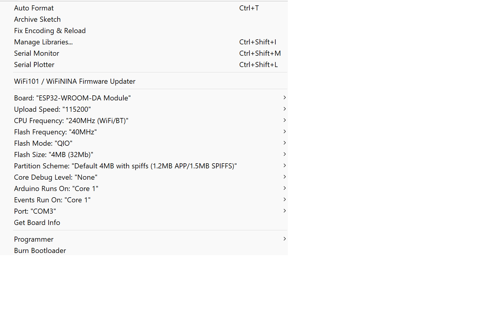

Danke für deine Antwort, ich habe das Problem mittlerweile alleine
gelöst. Ich bin gerade alle Einstellungen in der Arduino IDE
durchgegangen, bis es geklappt hat. Im Anhang ist ein Screenshot der
Arduino IDE Tools Einstellungen.
Und hier wäre der Code, welcher nun einwandfrei läuft:

Ich weiß zwar noch nicht, weshalb es zuvor nicht funktioniert hat,
jedoch läuft er jetzt und ich werde dem nicht weiter nachgehen.

Wurde der flash clock geändert? Default sind doch 40 MHz, also div:2, so
ist es bei meinem NodeMCU32S. Das läuft allerdings auch mit div:1.
Vielleicht mal
board_build.f_flash = 40000000L  (edit: 40 Mhz sollte es sein, das ist
default)
in die pio.ini schreiben. Oder wurde ein falsches Board ausgewählt?
