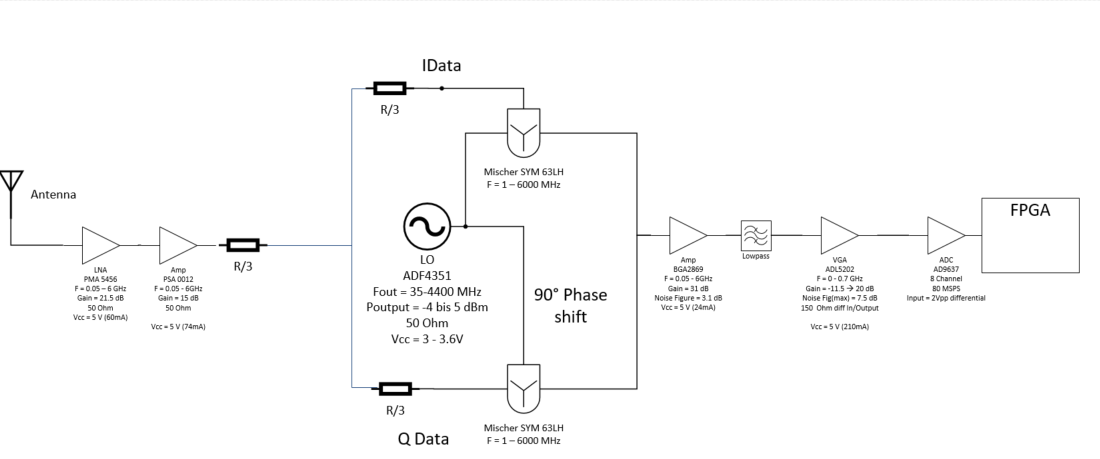

Hallo, ich möchte bin daran eine HF Schaltung aufbauen bei der ich ein
Signal auf ca. 1GHz empfange mit einer Verstärkerkette verstärke und
anschließend auf 0 runtermische. Dieses Signal wird dann nochmals
verstärkt bevor es zum ADC kommt.
Hier gilt es ungefähr abzuschätzen wieviele Bits des ADC Wandlers für
das Rauschen verwendet werden damit ich die Verstärkerkette anpassen
kann.

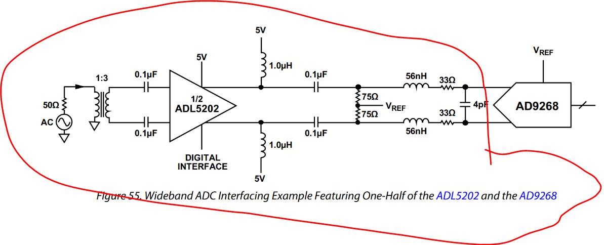

Der Verstärker (ADL5202) besitzt differentielle Eingänge und
differentielle Ausgänge welche auf 150 Ohm angepasst sind.
Die "vorgeschlagene Schaltung" um einen ADC anzubinden sieht man im
Anhang unter "Verstärker".
Mein ADC (differentielle Eingänge) der verwendet wird ist der AD9637
welcher einen differentiellen Eingangswiderstand von 5.2kOhm besitzt und
eine differentielle Eingangskapazität von 3.5pF besitzt.

Der Ausgangswiderstand des Vorverstärkers beträgt 150Ohm. Die Schaltung
(s. Anhang) zwischen Vorverstärker und ADC lässt sich leicht anpassen,
um den Eingangswiderstand des ADC auch auf 150Ohm zu bringen. Die
Eingangskapazität des ADCs wird im 40MHz TP-Filter absorbiert.

Generell ist mir die Friis Formel bekannt (auch wenn nicht unter dem
Namen) nur bin ich mir nicht sicher wie man diese Verwendet wenn einige
Komponenten der Verstärkerkette nur ein Gain haben und keine Rauschzahl.
Mit 3 Verstärkern bei denen G und NF angegeben ist ist es ja einfach
anzuwenden, was mache ich jedoch wenn auf einmal ein Splitter auftaucht
durch ein R/3 Netzwerk sodass ich -6dB Leistungsverlust habe? Kann ich
da als NF =1 nehmen?

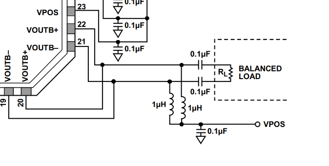

Wie sieht es aus, wenn ich die empfohlene Schaltung nicht verwende und
nur die 2 Spulen für die Biasströme und die 2 100nF Kondensatoren zum
entkoppeln verwende und anschließend den differentiellen ADC anschließe?
Wie mache ich die Impedanzanpassung von den 150Ohm Ausgängen zu dem
Eingangswiderstand des ADC von 5.2k Ohm?
Weil die anderen Komponenten sind alle auf 50 Ohm angepasst und auf die
150 vom letzten Verstärker komme ich mittels 3:1 Trafo...
Wie mache ich das hier?

Da die Ausgangsimpedanz des Vorverstärkers 150 Ohm (2 x 75Ohm) ist,
entwirft man zuerst ein unsymmetrisches 75Ohm 40MHz TP-Filter . Typ
(Chebyshev, Butterworth etc.) und  Ordnung des Filters ist frei wählbar.
Danach eine symmetrische Variante generieren, indem ein identisches
Filter hinzugenommen wird. Die Querkapazitäten werden dabei
zusammengefaßt (Reihenschaltung). Als Abschluß für das sym. Filter
dienen 2 x 75Ohm Widerstände, die gleichzeitig die neue Eingangsimpedanz
des AD-Wandlers darstellen und zur Einspeisung der Referenzspannung
dienen.
Die 100nF Koppelkapazitäten sollten für beste Rückflußdämpfung einen
Wert von 1,8nF haben. Diese bilden mit den zwei 10uH Drosseln ein sym.
HP-Filter 2. Ordnung, welches die untere Grenzfrequenz bestimmt.
