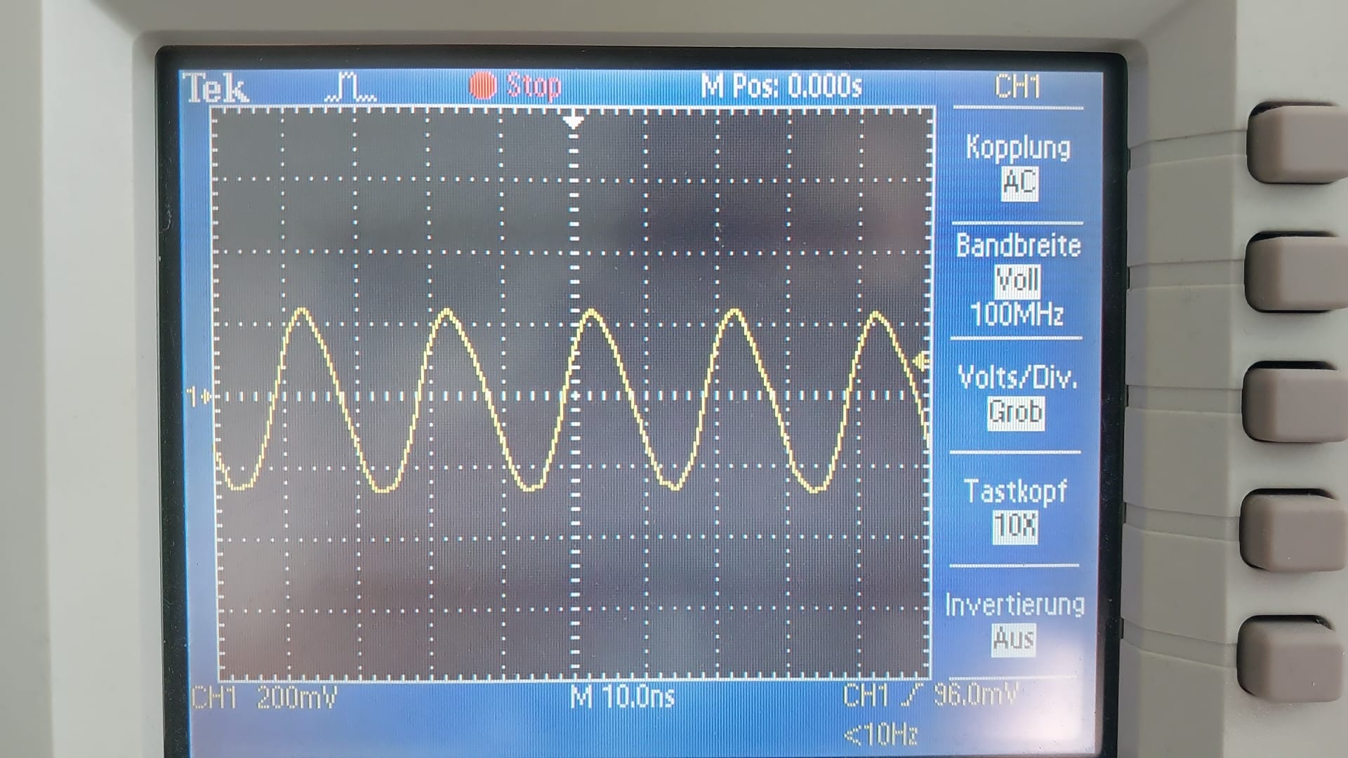

Der Ausgang des MCO ist nur dann gut genug, wenn die erzeugten 50 MHz ein ganzzahliges Vielfaches der Taktfrequenz des primären Oszillators ist. Ansonsten hast Du möglicherweise zu viel Jitter. Bei 25MHz Oszillatorfrequenz ist das ok, bei 8MHz wirst Du wohl Probleme bekommen. Der eine Euro für den extra Quarzoszillator hätte den Kohl nicht fett gemacht.
Und zu MDC/MDIO: ja, ich weiß jetzt, warum die Leitungen nicht angeschlossen wurden. Da hängt ja ein Switch dahinter, und der wird anderweitig konfiguriert (und er MUSS konfiguriert werden). Über MDC/MDIO kann der Ethernet-Treiber beispielsweise feststellen, ob der Link up oder down ist und ob Halb- oder Vollduplex ausgehandelt worden ist. Wenn der Treiber das so macht, und der Treiber vom CubeMX wird das sehr wahrscheinlich so machen, dann wirst Du entweder den Treiber oder die Hardware ändern müssen.

Ich hab jetzt mal das MCO Signal mit dem Scope gemessen: kann gerade schwer beurteilen ob das so richtig ist (siehe Bild im Anhang). Zumindest sind die gewünschten 50 MHz da aber die Amplitude ist verdächtig klein. Vielleicht ist das auch schon der Grund, wieso der SW-Reset nicht ausgelöst wird. Ich werde mal im Manual nach schauen ob die Amplitude des MCOs spezifiziert ist.

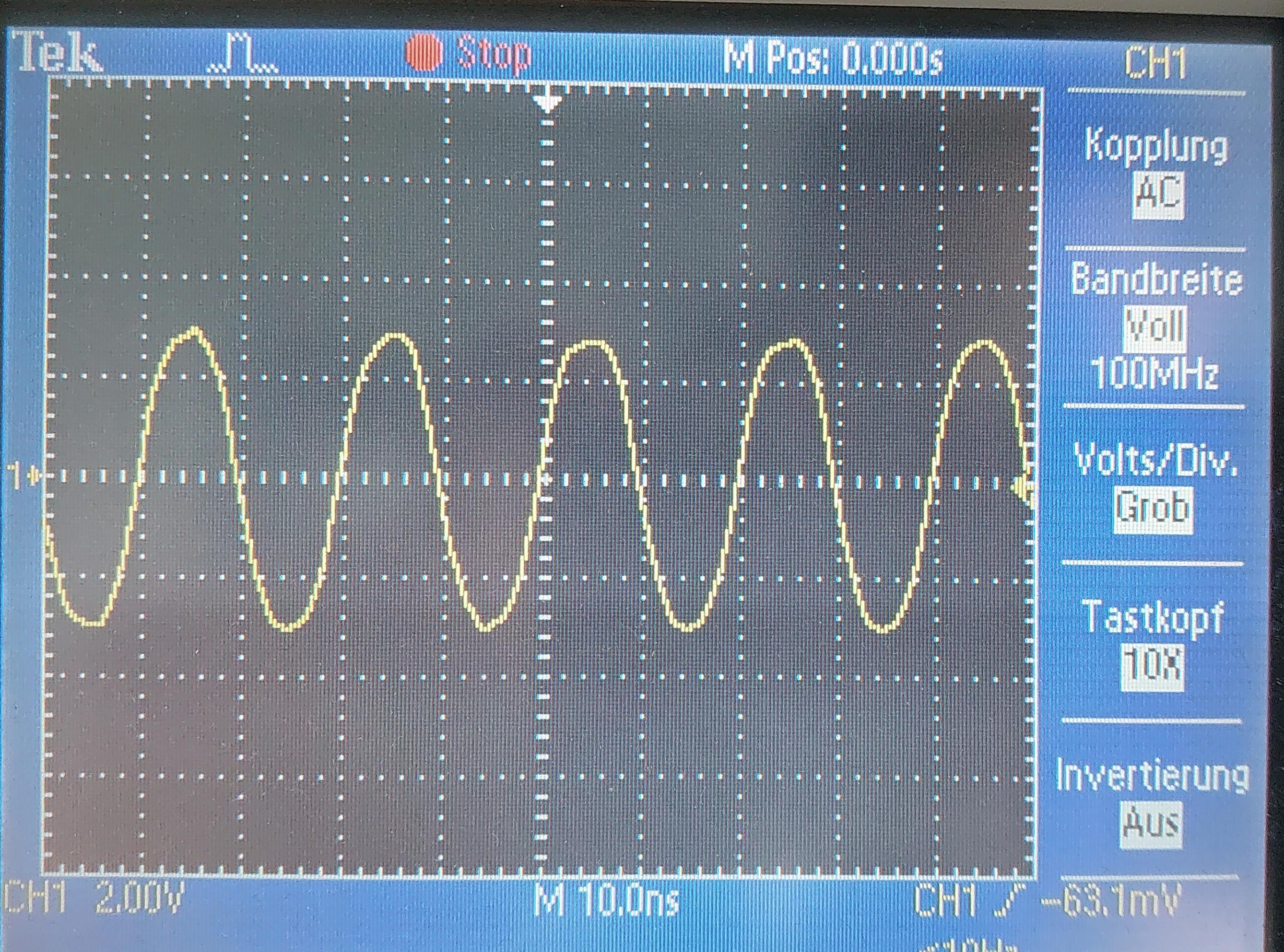

Wie zu Beginn erwähnt, hat der PCB-Hersteller mir eine Firmware zur Verfügung gestellt, mit der ich die Ethernetschnittstelle in Betrieb nehmen kann. Mit der Firmware sieht das MCO-Signal "besser" aus (siehe Anhang). Höchstwahrscheinlich muss doch der Switch konfiguriert werden, was dann zu einem anderen Verhalten auf der Leitung führt und letztendlich zu einem anderen Clock-Verhalten (hoffe es ist verständlich was ich damit meine).
