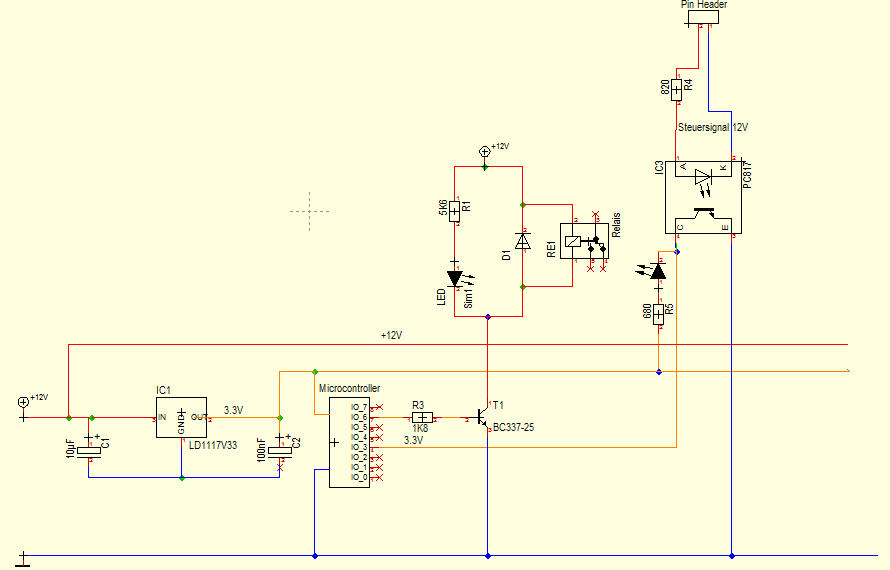

habe nun einen fertigen Plan meiner Schaltung (ja, ich bin vielleicht
nicht der beste Zeichner, hoffentlich ist er durchblickbar :-) ....
Meine Schaltung wird mit einer 12V Spannung versorgt, mittels LD1117V33
senke ich die Spannung zusätzlich auf 3.3V (zur Versorgung vom Arduino
Mega 2560).
Am Pin 6 vom Microcontroller möchte ich ein Finder Relais schalten
(40.51.0.12.000), dieser benötigt bis zu 650mW.
Der Pin 3 wird als INPUT am Arduino konfiguriert. Sobald auf der 12V
Leitung ein Signal anliegt, schaltet sich PIN 3 (mit ingegrierten
PullUP) auf LOW, ansonsten auf HIGH (wenn auf 12V Signalleitung nichts
anliegt).
Muss ich beim Optokoppler vor auf Anode noch einen Pulldown (10k)
Widerstand anlegen? Die Signalleitung kennt nur den Zustand HIGH, oder
eben es ist gar keine Spannung angelegt (auch nicht gegen Ground
gepollt).
Kann ich noch irgendwie den Stromverbauch reduzieren (es werden mehrere
Relais geschalten werden sowie mehrere 12V Signal- Eingänge).
lG
> Widerstand anlegen?
Nö, die LED hört von alleine auf zu leuchten.
- LED's weglassen.
- Relais durch sparsamere ersetzen.

In einem Punkt bin ich mir unsicher, und zwar die Errechnung des
Vorwiderstands für den Optokoppler:
Im Datenblatt ist zu lesen: "Input forward voltage" mit If=20mA, 1,2V
(12V-1,2V)/0,02A = 540Ohm.
Nur wen ich einen 2k2Ohm einsetze, funktioniert die Schaltung ebenso.
Ist mein Vorwiderstand richtig?
Gast #5058665
Ja alles richtig.
Entscheident ist, daß der Transistor des Kopplers den Eingang des µC auf
Low ziehen kann. Rechne mal aus, wieviel Strom dazu nötig ist. Ich
schätze knapp unter 1mA.
Im Datenblatt findest du wie hoch der Übertragungsfaktor des
Optokopplers mindestens ist. Zum Beispiel 200%. Das bedeutet, daß der
Optokoppler bei 1mA LED Strom 2mA durch den Transistor fließen lässt.

wenn ich mir das Relais 40.51.0.12.000 anschaue, so habe ich folgende
Angaben:
Spule:
- Bemessungsleistung: 0,650W
- Haltepannung: 0,4Un
Zum anziehen des Relais werden 0,650Watt benötigt. Bei 12V wären das
0,0541A.
Nur aus den 0,4Un werde ich nicht schau, was genau beudetet das? Wie
groß müsste der Widerstand vor dem Relais sein?

0,4 Un bedeutet 12 Volt * 0,4 bzw. 40% der Nennspannung (12Volt), also
4,8 Volt. Ich würde zur Sicherheit etwas über dem Wert bleiben. Wenn Du
dem Relais 6 Volt gibst wäre der Vorwiderstand genauso groß wie der
Spulenwiderstand von dem Relais. Andere Werte müsste man einfach
berechnen.

Die Spiele hat eine Leistung von 0,650mW, das sind bei 12V -> 0,0541A,
das ergibt einen Widerstand von 221Ohm. Somit wenn ich 221Ohm anlege,
liegen auf der Spiele 6V... (oder :I? ...)
Nach dem Vorwiderstand sollte ich einen Kondenstator einbauen, damit die
Spule beim Anziehen die volle Leistung hat, oder?

Ja, wenn Du zur Spule einen Widerstand von 220 Ohm in Serie schaltest
fließt nur noch der halbe Strom. Die aufgenommene Leistung halbiert sich
auch.
Ein Kondensator hinter (oder auch vor) dem Widerstand funktioniert
nicht. Das Relais zieht, wenn überhaupt, nur kurz an. Der Kondensator
lädt sich auf, und es fließt kein Strom mehr.
Also, der C muss parallel zum R. Die Variante kann funktionieren, ich
habe es so noch nicht umgesetzt.
Ich würde 2 Transistoren verwenden. Einer zum Einschalten, der andere
zum Halten. Diese Variante benötigt leider auch 2 Pins am uC.
Eine weitere Variante wäre ein Relais mit einem zusätzlichen Öffner.
Der überbrückt den Vorwiderstand beim Einschalten des Relais. Danach
wird der Strom durch den Vorwiderstand begrenzt.
