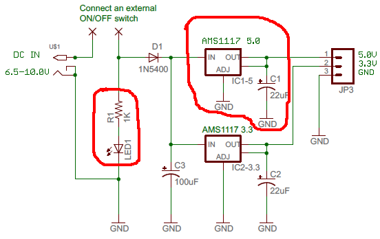

Ein übliches Problem: ich brauche für ein Modul 3,3 V zusammen mit einem
5 V Arduino-Board. Bei einer Stromaufnahme des Moduls von etwa 100 mA
habe ich da bisher immer diese kleinen Buck Module genommen:
https://www.google.de/search?q=ams1117+buck+module&tbm=isch
Statt mir immer gleich das ganze Modul zu kaufen, wollte ich das jetzt
selbst zusammenstecken, aber irgendwie (warum?!) nicht wirklich viele
Beispiele, Tutorials oder Hilfen gefunden. Ein vielversprechendes Schema
allerdings doch - und mehr als 1 funktionierendes brauche ich ja auch
nicht. ;-) Siehe http://embedded-lab.com/blog/?p=5300
Meine Frage ist jetzt: kann ich alles, was ich (in der angehängten
Grafik) mit rot eingekreist habe, weglassen, wenn ich auf LED und 5 V
verzichten kann? Auf den gekauften Modulen sind immer noch 2 zusätzliche
Keramikkondenstoren verbaut - warum? Kennt ihr eine bessere Schaltung
für den AMS1117?

Viel zu kompliziert. Nimm' das Datenblatt des AMS1117:
http://www.ams-semitech.com/attachments/File/AMS1117_20120314.pdf
und schaue dir dort auf Seite 1 das zweite Schaltbild an. Das brauchst
du bei deinem Festspannungsregler, nicht mehr, nicht weniger. Zwei
Kerkos oder billiger, wie dort vorgeschlagen, Elkos.

Das ist interessant. Erstens, weil die Schaltung ja mehr oder weniger
mit meinem Fund übereinstimmt, wenn man meine rot eingekreisten Teile
weglässt - für was ist die Diode gedacht? Und zweitens, weil ich dachte,
mir das Datasheet angeschaut zu haben. Also nochmal nachgeschaut und der
erste Treffer bei Google zu "AMS1117 Datasheet" ist folgender Link:
http://www.advanced-monolithic.com/pdf/ds1117.pdf
Wieso fehlt dort die Schaltung ohne Widerstände und nur mit Kondensator
an ADJ? Ist das das falsche Datenblatt? Woran würde ich das erkennen?

Es gibt den AMS1117 als Festspannungsregler oder als einstellbaren. Der
Festspannungsregler hat keinen ADJ-Eingang.

Normalerweise brauchen die ganzen Teile wie der 1117 nur 2 Kondensatoren
und das wars.. landet je nach Lochraster Planung meist kleiner als die
fertigen Boards.. dabei ist der 1117-33 ja noch das bewährte Billigteil
geradweg wie zB der 7805 bei 5V. Kriegste ja schon 10 stück für 50cent
Versandkostenfrei aus China.
Ich bin auch wenn etwas teurer beim LF33 DPAK gelandet, bis 100ma für zB
Funkmodule und digitales geht noch LP2950-33 im TO-92.
> Kondensatoren
Warum benutzt das Modul dann noch zusätzliche Keramikkondensatoren? Für
was die Diode im anderen Schaltplan? Das würde ich gern verstehen.
Kannst du mir da helfen?

Die zusätzlichen Kondensatoren könnten vielleicht für die insgesamte
Kapazität oder für das SMD Design Vorteilhaft sein.
Die Diode könnte gegen Verpolung und Rückstrom sein.
