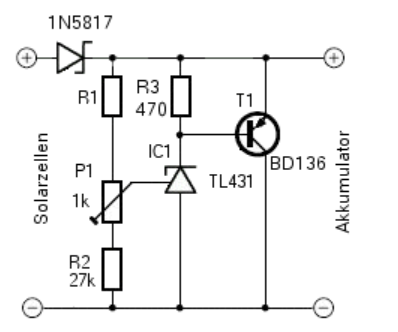

Ich bin auf der Suche nach einer Ladeschaltung, mit der es möglich ist,
zwei in Reihe geschaltete AA-Eneloop-Akkus (NiMh) per Solarzelle zu
laden, die aber gleichzeitig eine Schaltung versorgen.
Hintergrund ist die Idee, eine "Wetterstation" auf Basis eines ESP8266
zu erstellen. Der ESP8266 soll in einem Abstand von 5, 10 oder 15
Minuten (das muss ich dann austesten) die angeschlossenen Sensoren
auslesen und die Daten per Wlan versenden. Da sich der ESP draußen
befindet und ein Akkubetrieb auf Grund des Stromverbrauchs nur bedingt
möglich ist, hatte ich die Idee, die Akkus über ein Solarmodul (oder
mehrere) nachzuladen, so dass ein Dauerbetrieb ermöglicht wird.
Also Solarmodul habe ich etwas in der Art gedacht: ebay 281887031840
Etwas größer wäre auch so etwas möglich: 361678141288
Der ESP8266 soll über einen Stepup-Wandler mit 3,3V versorgt werden.
Gedacht habe ich an diesen:
http://www.exp-tech.de/pololu-3-3v-step-up-spannungsregler-u1v11f3
Kennt jemand eine Schaltung oder einen Laderegler, der zu meinem Projekt
passen könnte?
Gast #4777433
Mach Dir mal Gedanken darüber, wie du den Zustand "Akku ist voll"
erkennen willst.
Das Problem ist, dass du eine stark wechselhafte Last und einen stark
wechselnden Ladestrom hast. Zudem wird der Ladestrom zeitweise geringer
als der Laststrom sein. Das Delta-U Verfahren kannst du dann vergessen
und den Ladeschluss thermisch zu erkennen dürfte bei wechselhafter
Umgebungstemperatur auch schiwerig werden. Außerdem halten die Akkus
nicht lange, wenn sie beim Laden heiß werden.
Ich würde dazu raten, lieber LiIo (oder Bleiakkus) zu verwenden. Da
würde der Ladestrom durch die Leistung der Solarzelle begrenzt werden
und eine simple Schaltung mit TL431 kann die Ladespannung auf 4,1V
begrenzen, indem sie die überschüssige Energie ggf. mit einem Transistor
verheizt.

OP #4777586
@Stefan,
genau die Gedanken habe ich mir gemacht. Nur bin ich leider zu keinem
vernünftigen Ergebnis gekommen. Auch den Einsatz von LiIo (18650) hatte
ich in Erwägung gezogen, aber auch dafür keine Schaltung gefunden, die
zu dem Einsatzzweck passt.
Die von Dir verlinkte Schaltung ist so genial wie einfach. Danke für den
Link. Damit sollte mein Problem gelöst sein, denke ich. Wobei ich
gespannt bin, wie lange der LiIo Akku das mit macht. Aber da die ja
nicht allzu teuer sind, wäre ein Verlust zu verschmerzen.
Eine Frage hätte ich dazu aber noch.
Zu R1 ist kein Wert angegeben. Welchen sollte man da nehmen? Oder ist
der nur optional, für den Fall, dass die 1K von von P1 nicht ausreichen?

Gast #4777625
LiIo Akkus sind sehr lange haltbar, wenn sie nicht knalle voll geladen
werden. Deswegen hatte ich 4,1 Volt empfohlen. 4,0 Volt wären auch ok.
Achte darauf, dass die Akkuspannung beim Einbau geringer sein muss, als
die durch den TL431 vorgegebene Ladeschlussspannung. Sonst bekommst du
einen Kurzschluss.
Das ESP Modul betreibst du dann über einen LF33CV. Damit kannst du die
Kapazität des Akkus nicht ganz ausnutzen, musst ihn halt passend zur
Anforderun entsprechend größer dimensionieren.
