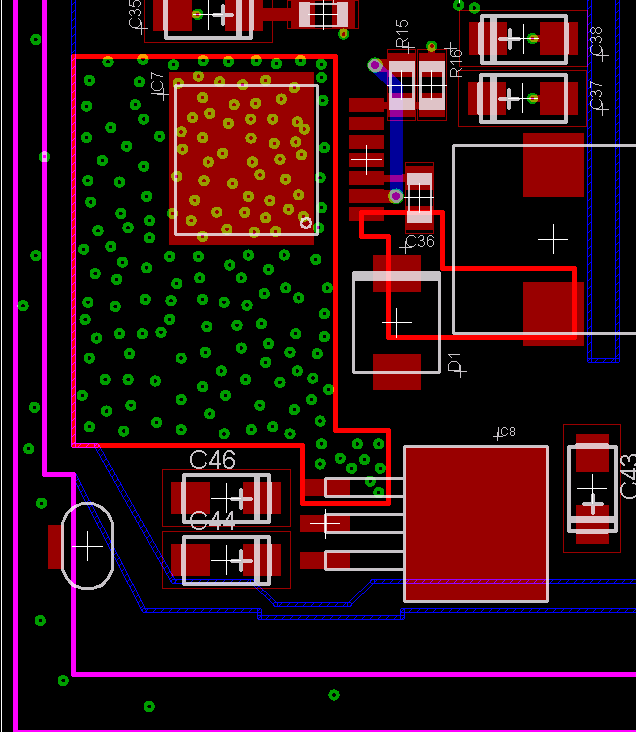

ist das Layout für meinen Spannungswandler LM22678 bezüglich der
Hitzeentwicklung ok? Das Board ist ein 4layer-Board und die zweite Lage
ist komplett GND. Der Spannungseingang ist 12V und die Ausgabe 5V.
Insgesamt werden 3A verbraten.
Die Vias sind alle 0.3mm im Durchmesser. Ganz unten im Bild hab ich noch
einen Spannungswandler von 5V auf 3.3V - den TLV1117. Hier werden 0.5A
benötigt.
Vor allem bei dem LM22678 ist davon auszugehen, dass dieser ordentlich
warm werden wird, weil Junction-to-Ambient 27 C/W ist.
Lars
Berechne doch mal die abzuführende Leistung. Erst dann wird die
Wärmeübertragung interessant.
An beiden Reglern fallen ca. 1W ab, beide Gehäuse liegen ungefähr bei
30K/W. Da solltest du dem Linearregler definitiv etwas mehr Kühlfläche
spendieren.
Wie bestückst du die Teile?
Lötpaste könnte bei den ganzen Durchkontaktierungen Probleme bereiten,
das Zinn fließt in die Bohrungen ab. Außerdem solltest du bei dem großen
Pad die Ausschnitte in der Schablone verkleinern sonst schwimmt das Teil
beim Reflow weg.
P.S. Hat dein Layoutprogramm kein Raster?
