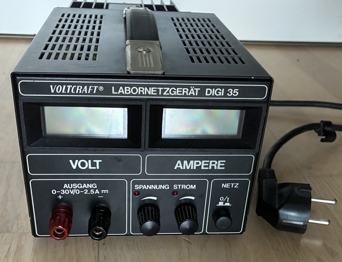

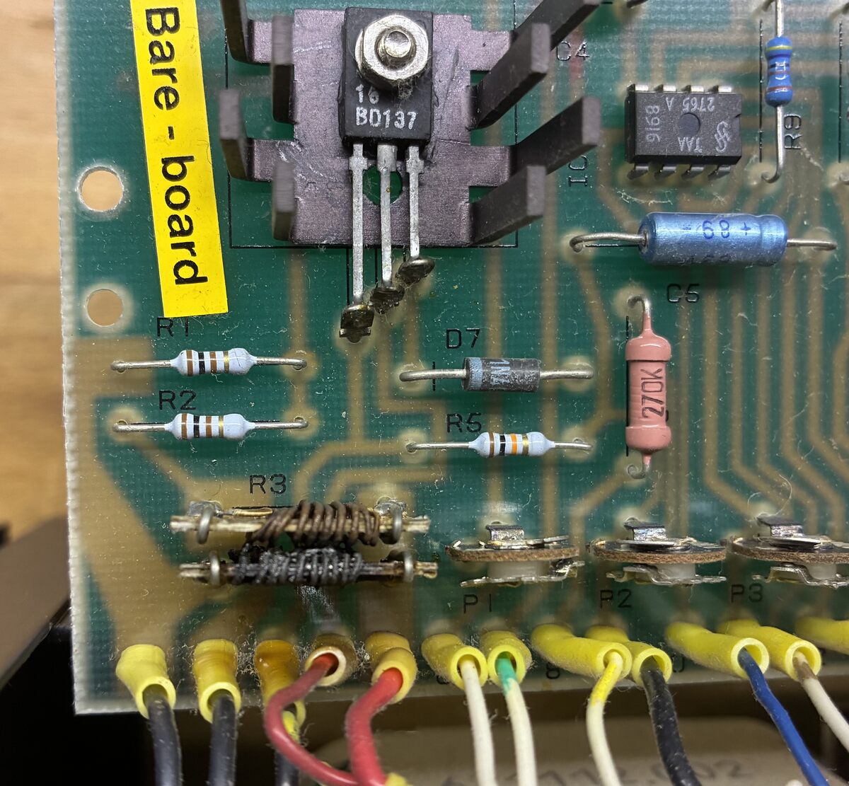

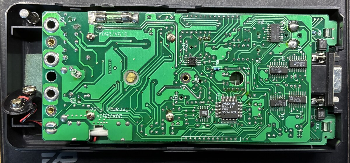

  1. Labornetzteil Voltcraft Digi 35 30V/2,5A Es ist defekt. Wie auf dem Bild zu sehen ist R3 durchgebrannt. Wahrscheinlich müssen auch die zwei 2N3055 und den BD137 getauscht werden. Hab mich nicht weiter damit beschäftigt, weil ich inzwischen mehrere gute Labornetzteile habe und ich mein Gerätepark verkleinern möchte. Preis: 10 Euro inkl. Versand per 5kg DHL Paket

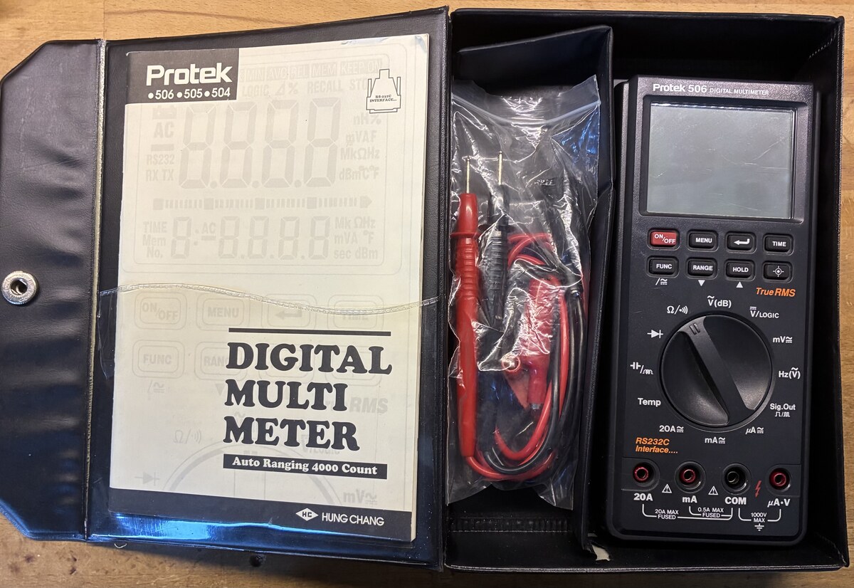

  2. Multimeter Protek 506 Defekt, bei der Widerstandsmessung und Spannungsmessung wird Blödsinn angezeigt. Hab ein wenig Fehlersuche betrieben und bin zu dem Schluss gekommen das der MAX137 wohl getauscht werden muss. Preis: 10 Euro inkl. Versand per 2kg DHL Paket

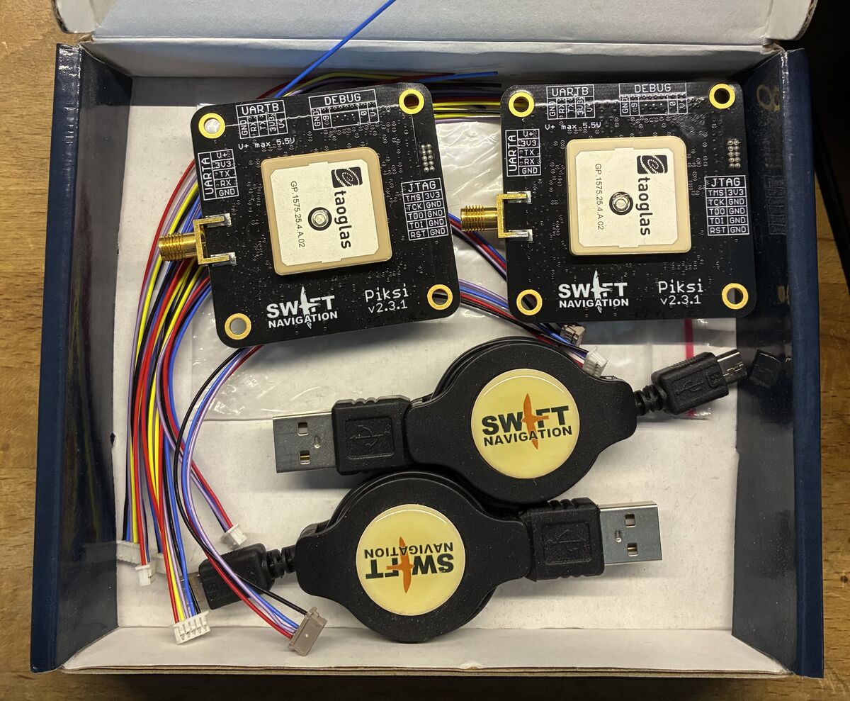

  3. 2 GNSS (GPS) Empfänger von Swift Navigation Hab vor vielen waren damit versucht ein RTK-System zu bauen, hat nie zuverlässig funktioniert. Als normale GNSS Empfänger funktionieren sie aber. Preis: 20 Euro inkl. Versand per 2kg DHL Paket

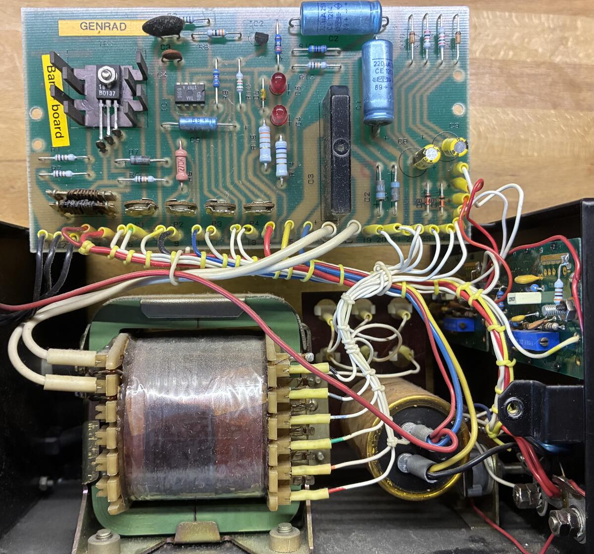

So, das gute Stück funktioniert wieder. Der BD139 war in Ordnung, nur ein 2N3055 durchlegiert, der andere augenscheinlich noch gut. Ich habe beide getauscht gegen ST NOS aus den 90ern, dabei das hfe von 90 gepaart. Die Widerstände getauscht. Jetzt möchte ich aber noch die (axialen) Elkos prüfen und ggf. tauschen. Hat richtig Spaß gemacht, wenngleich niemand die Flüche zwischendurch hören möchte. Zum Beispiel der Isoliernippel, der runter fiel und für immer weg (definitiv vom Erdboden verschwunden!) war. Auffallend ist der "weiche" Übergang von Spannungs- zu Stromregelung, wo teils beide LED leuchten. Ich hatte da mal Schwierigkeiten mit einer eigenen Schaltung, wo ich auch beide Kreise mit LED entkoppelte. Im Übergang zappelten die, ich denke einer der OPs ging dann in Sättigung. Oder (und) die Sperrverzugszeit der LED ist zu groß!? Naja, das gute Voltcraft hat ein neues Zuhause gefunden!
#8090364
Die Paarung sollte unkritisch sein, die Stromverteilung regeln die beiden 0,82 Ohm in den Emitterleitungen. Kannst ja mal bei Vollast über beide messen, ob die Verteilung passt.
Vermute ich richtig, dass die Deutsch-Demokratisch sind, das Gerät ein Mix aus Ost- und West-Teilen?
Ein perfekter Ablauf wäre, dass Du keinen Ersatz vorrätig hast und bestellst. An dem Tag, wo das bestellte Teil geliefert wird, taucht das verlorene wieder auf.
Da könnte der Verdacht aufkommen, dass die Regelung schwingt.
Gut so, ich mag einfache und robuste Geräte.
#8090472
Das tut es in der Tat im Übernahmebereich. Erste Erkenntnisse sind, dass die Spannung an den beiden 220uF-Elkos mit 0,9Vss brummt. Ich teste an einer 12V/21W-Lampe.
Es scheinen überwiegend "undemokratische" Teile verbaut. Der TA761 von Siemens, ein LM385 von National, die 2N3055 waren von Motorola. Die Elkos kann ich nicht zuordnen, die haben ein Logo mit "MM"in sechseckigem Rahmen. Die lange 1uF-Banane könnte natürlich etwas taub sein.
