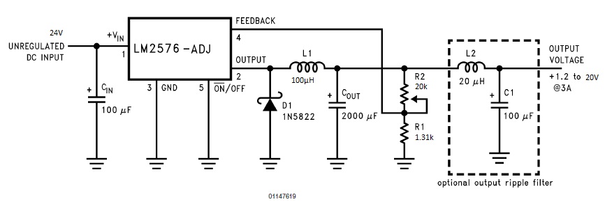

hat jemand Erfahrungen mit dc/dc-Wandlern gemacht?
Ist es möglich einen dynamisch einstellbaren step down Wandler
aufzubauen?
Ich habe aus dem Datenblatt des LM2576 mal einen Aubau übernommen und
ein wenig verändert (s.Anhang).
Vin = 24V
Vout = 1.2-20V
Imax= 3A
Vielen Dank.
> aufzubauen?
Ja, ich hab das schonmal mit einem MC34063 gemacht.
Aber nur durch rauskopieren aus dem Datenblatt geht das nicht.
Du musst die Schaltung im Prinzip fuer die beiden Eckwerte berechnen und
danach dann die Bauteile aussuchen. Trotzdem kann es noch etwas gebastel
geben, und zwar umso schlimmer je groesser dein gewuenschter
Einstellbereich ist.
Das ist wahr. Man muss sie auch aufbauen ;-).
Diese Simple Switcher sind grad in der Hinsicht bischen simpler als der
MC34063A. Wenn die Spule für max(Vin-Vout) passt, dann ist sie auch am
anderen Ende brauchbar. Beim MC34063A hat man dagegen die Wahl zwischen
Teufel und Beelzebub.
Wär natürlich noch offen, was er überhaupt verändert hat. Das Bild sieht
schwer unverändert aus und der Text entspricht dem Bild.

War da mit Paint dran(andere Spannungen, Induktivität der Spule
angepasst, und die Widerstandswerte). Habs auch nicht gut formuliert
muss ich sagen, sry =)
Also den orginalen Auszug aus dem Datenblatt hänge ich hier nochmal an.
Mich wundert, dass im Orginalauszug (Bezug auf anderes Bauteil: LM2576
"HighVoltage" - adj) die Spule
konstant bei 150µH bleiben kann und eine unglaublich große Variabilität
möglich scheint.
thx

Beim Arbeitsprinzip des LM2576 stört es nicht allzu sehr, wenn die Spule
deutlich überdimensioniert ist. Man sollte dann allerdings den Elko
dahinter ebenfalls überdimensionieren, da eine im Arbeitspunkt viel zu
grosse Induktivität etwas Probleme hat, schnellen Lastwechseln zu
folgen.
Grundlast am Ausgang wäre empfehlenswert, damit sich in absehbarer Zeit
auch was tut wenn man den Regler runterdreht. Ohne Last kann das ein
bischen dauern.

Die echte PWM ohne eine signifikante Änderung der Taktfrequenz
unterscheidet den LM2576 und seine Familienmitglieder von vielen seiner
Artgenosssen anderer Familien.
Das macht die Bauteilwahl - auch bei einem großen Regelbereich - so
unkompliziert.

Evtl. kannst Du ja in der Zukunft die alten Werte auf der Zeichnug
stehen lassen und einmal streichen und die neuen Werte daneben in einer
anderen Farbe schreiben.
Ich habe (anfangs) auch nicht gewusst, was Du von uns wolltest und von
daher nicht geantwortet.
Axelr.
