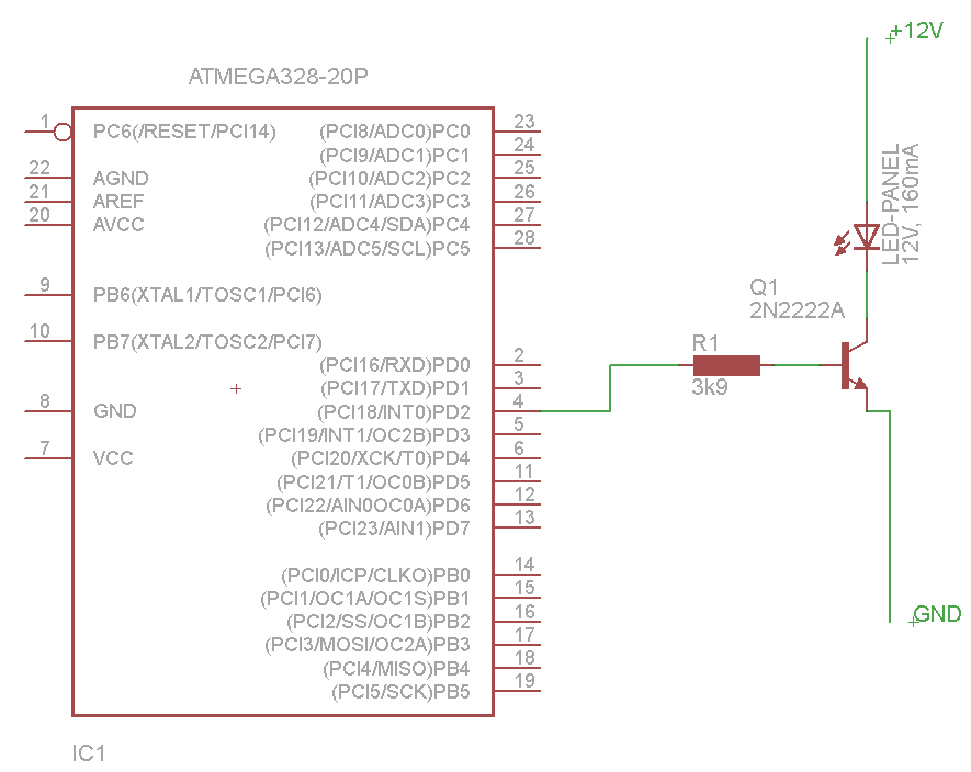

Hallo alle zusammen,
ich versuche mithilfe eines 2222A NPN Transistors, der von einem uC
geschaltet wird, ein LED-Panel, bestehend aus 48 LEDs, zu versorgen. Die
Schaltung wird mit einer Spannung von 12V versorgt, der uC durch ein
LM1117 mit 5V.
Näheres im schnell zusammengeklickten Schaltplan.
Wenn ich jetzt die Spannung am Transistor messe, gehen nur ca. 4,7V
durch. Die LEDs bleiben aus. Beim Anschluss direkt an die 12V
funktioniert alles. Wie kommt der extreme Spannungsabfall zustande und
wo ist mein Denkfehler?
Vielen Dank schonmal für eure Antworten.
Grüße
Dominik
Dort fehlen die wichtigsten Informationen: Wo und wie ist Gnd verbunden?
Wo ist der Vorwiderstand für die LEDs? Ist der Transistor richtig rum
verbaut? Wie sieht der Rest des Aufbaus aus? Wird PD2 auf Output/High
geschaltet oder auf Input/Pullup?

Der Basiswiderstand kommt mir recht hoch vor. Tippe auf Emitter und
Kollektor vertauscht. Schließe mich g457 sonst an.

Die 48 LEDs des Panels sind immer drei in Reihe geschaltet, die jeweils
mit 150 Ohm abgesichert sind.
Den Transistor habe ich auch schon testweise anders herum eingebaut und
durch andere Exemplare ausgetauscht. Immer das gleiche Ergebnis.
Die GNDs aller Elemente (Mikrocontroller, LM1117, 12V) sind miteinander
verbunden.
PD2 wird auf OUTPUT HIGH geschaltet.
Abgesichert?
Wenn ich es richtig verstehe, dann hast du 16 Stränge an dem einen
Transistor. Jeder Strang hat 3 LEDs mit 150Ω Vorwiderstand an 12V.
Also fließen 16*(12V-3*2V)/150Ω ≈ 600mA und nicht 160mA.
Beim 2N2222 solltest du dann 30...50mA Basisstrom spendieren - das geht
nicht mit 5V und 3k9 Basisvorwiderstand - da bist du erst bei 1mA.
Den wirklich notwendigen Strom kann der ATMega sowieso nicht liefern -
warum nimmst du nicht einen nMOSFET statt des 2N2222?
Dann messe mal die Spannung an PD2 und an der Basis.
Wenn das alles stimmt, ist vielleicht R1 statt 3k9 vielleicht 39k?
Dominik J. schrieb:
> Ok scheinbar habe ich mich doch beim Basiswiderstand vertan.
Habe ich doch richtig geraten ;-)
Und -wie Klabunde schon sagte- R1 ist zu groß, allerdings müssten die
LEDs auch damit zumindest etwas schwach funzeln.
Dominik J. schrieb:
> Tip mit denn 220R
Das ist aber unnötig klein. Der 2N2222 sollte auch im Schaltbetrieb eine
Verstärkung mehr als 10 haben. Ich schlage mal 470R vor ;-)
Gruß Dietrich
Das heißt,16 Stränge zu 10mA.
Also nur rund 1.5V drop an den Vorwiderständen. Das ist wenig Fleisch,
wenn am Transistor nur 0.7V Abfallen, hast du schon nur noch halben
Strom durch die Led. Bei dem Großen Basiswiderstand fällt eher noch mehr
ab.
Versuchs mal mit nem kleinen LogicLevel Mosfet. Der ist genauso einfach
zu verwenden und Produziert viel weniger Spannungsabfall.
