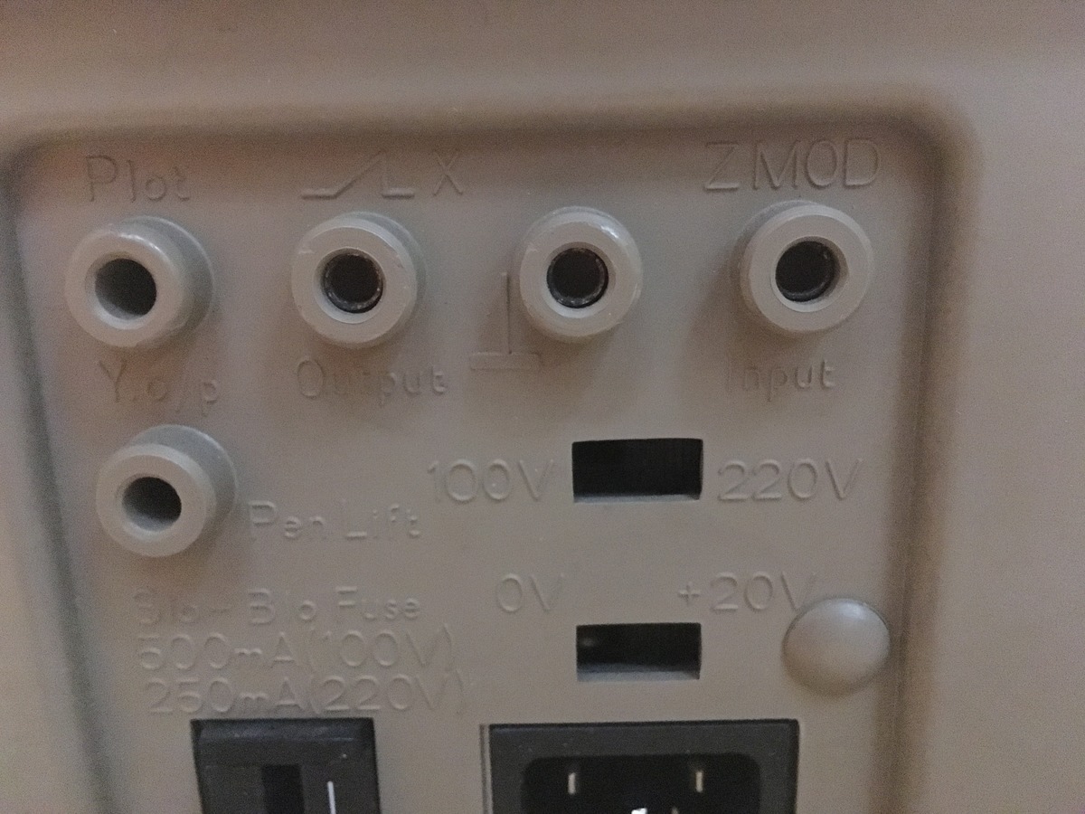

Ich habe mir neulich ein altes Oszilloskop gekauft. Ich möchte ein Video
in den Z-Eingang schicken um es dann am Screen zu sehen.
Im Anhang ist ein Bild vom Z-Eingang.
Ich stehe jetzt vor der Frage was für einen Kabel bzw. Connector ich
benötige um von RCA (Video Signal) zum Input des Oszilloskops gelange.
Kenne mich nicht wirklich gut mit Oszilloskops aus..
Vielen Dank!

Mechanisch sieht das nach einer 4mm Buchse für die sogenannten
"Bananenstecker" (Bananaaaaaa! :-) ) aus. Ich empfehle Dir, auf jeden
Fall in der Bedienungsanleitung nachzusehen.
Als Kabel sollte für Experimente mit Entferungen bis zu 1m normale
Kupferlitze reichen, wie sie in Verbindung mit Bananenstecker auch zur
Stromversorgung im Labor benutzt wird.
Das wird vielleicht, je nach Störnebel rauschen und funkeln im Bild
geben. Dann kannst Du so ziemlich jedes Koaxialkabel nehmen, dass sich
gerade in Deiner Bastelkiste herumtreibt.

Damals(tm) wollte ich spaßeshalber auch mein Analogoszilloskop (Siemens
Oscillarzet D1010) zur Darstellung eines Videosignals verwenden. Ein
Loch für die BNC-Buchse des nachzurüstenden Z-Eingangs war auch schon
vorhanden, ebenso die entsprechenden Anschlüsse auf der Leiterplatte.
Laut Handbuch war bei diesem Oszilloskop die Bandbreite viel zu gering
bzw. Anstiegszeit für die Helligkeit viel zu hoch, um ein Videosignal
darzustellen. Das ganze diente doch eher dazu, die Helligkeit eines
normalen YT-Oszillogramms zu modulieren.
Daher solltest Du Dich vor langwierigen Bastelei auch erst einmal
darüber informieren, welche Bandbreite bzw. Anstiegszeiten Dein
Z-Eingang hat.

Der Z-Eingang ist eigentlich nur für die Helligkeitsmodulation mit AC
für eine gestrichelte Linie oder für Zeitmarken gedacht. Da ist ein
Koppelkondensator in der Leitung (Wehnelt liegt auf Hochspannung).

Vielen Dank für die schnellen Rückmeldungen!
Oszilloskop ist das Gould os300.
Das Video Signal wird in ein Modul geschickt, das mir die die X&Y Ramps
erzeugt, sowie das Luma für den Z Input.
Die Frage bezog sich mehr auf den mechanischen Aspekt. Also wie ich von
den Bananenstecker (wusste nicht dass es sich um Bananenstecker handelt)
zu einem RCA oder besser noch zu einem 3,5mm Klinkenstecker komme..

Im einfachsten Fall ein Video-Kabel opfern.

Ich möchte betonen, dass es sich nur um eine Vermutung aufgrund Deines
Fotos handelt. Musst Du ausprobieren, ob Bananenstecker passen.
Vielleicht noch im Manual nachschauen. (Ich finde auf die Schnelle nur
amerikanische Manuals und in denen sieht die Platte mit den Anschlüssen
anders aus. Wohl BNC).
Das Kabel kannst Du Dir erstmal selber löten. Koaxkabel wäre am besten,
aber für erste Versuche reicht auch irgendein anderers Kabel oder zwei
Litzen. Wird evtl. etwas Rauschen und Blitzen im Bild.
