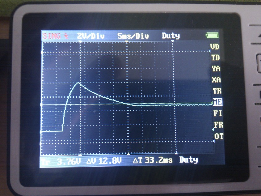

Beim herumdebuggen ist mir aufgefallen dass ich einen ziemlichen
Spannungspeak (7V und mehr) habe wenn ich meine Batterien anschließe.
Danach schaut das ganze allerdings wieder ziemlich stabil aus (<10mV
ripple).

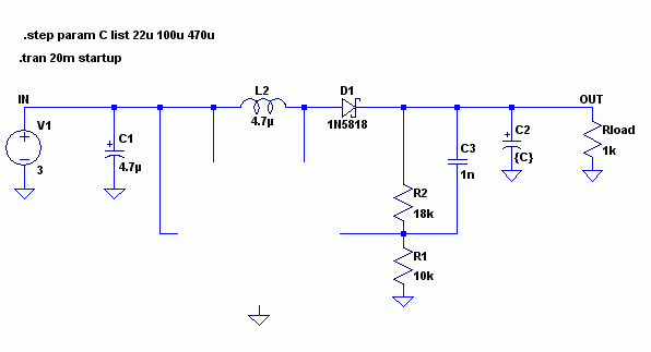

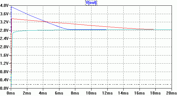

Dieser Überschwinger hat nichts mit dem Regler LT1615 zu tun. Der
Überschwinger entsteht auch dann, wenn du den Regler herausnimmst.
Ursache:
Durch das abrupte Anlegen der Eingangsspannung steigt der Strom durch
die Spule wegen dem Lastkondensator auf einen viel höheren Wert als es
die Last erfordert. Dadurch entsteht dann eine Überspannung am Ausgang.
1/2*L*I^2 = 1/2*C*U^2
Wenn man ein paar hundert uF Kapazität zusätzlich an den Ausgang
anschließt, dann sollte das Problem behoben sein.
OP
Richtig seltsam, aber genau das Gegenteil ist der Fall in meiner
Schaltung.
Die Spitze direkt nach dem Einschalten liegt noch immer bei 7V,
allerdings dauert es jetzt wesentlich länger bis sie wieder auf 3.3V
abgefallen ist (und dann bleibt die Spannung auch konstant).
Irgendwo ist da der Wurm drin ...
mfg Philip

Helmut S. schrieb:
> Im Anhang hab ich mal mit 22u, 100u und 470u simuliert. Die Kurve ohne
> Überschwinger ist die mit 470uF. Probier mal 1000uF parallel 22uF.
Werde ich machen, ich habe es jetzt nur mit ca 300uF probiert, groeszere
Elkos hab ich leider gerade keine zuhause.
> Hat deine Spule wirklich nur 4,7uH bis max. 10uH?
Hab leider gerade keinen Aufbau um das zu messen. Allerdings stimmen
sowohl die Farbcodierung als auch der Wert den ich mir damals auf das
Band aus dem ich sie genommen habe drauf geschrieben hab.
