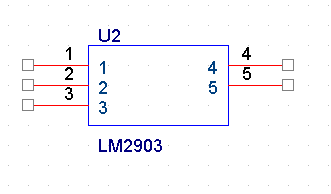

OP #3977986
Ich habe nun mit Erfolg einige Libs einbinden können!
Jetzt benötige ich das Modell des LM2903 von ti.
Das habe ich auch von der Webseite von ti runter geladen und in Capture
eingebunden. soweit so gut!
Aber, das Bauteil hat im Modell (Bild lm2903.png) nur 5 Pins (Pin 1 bis
Pin 5)! Vcc fehlt komplett!
hier das Textfile:

Was muss ich tun, um das Modell in Capture verwenden zu können?
Ok, hab gerade bemerkt dass die Pinbelegung im Modell nicht genau der
des Bausteins entspricht!
1...+IN
2...-IN
3...VCC
4...GND
5...out
Aber ich erhalte beim Start der Simulation trotzdem den Fehler:
ERROR(ORPSIM-15108): Subcircuit LM2903 used by X_U1 is undefined
Was mache ich hier falsch?
