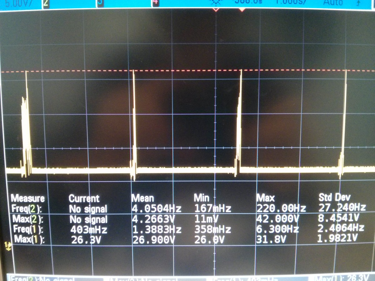

Der LM5122 schafft es bei Last nicht sich auf eine Ausgangsspannung von
26V einzuregeln.
Wenn lediglich das Oszi am Ausgang angeschlossen ist, schwankt die
Ausgangsspannung zwischen 26V und 24V bis er wider anfängt die Mosfets
zu Schalten. Die Schaltpause dauert 2 Sekunden. Danach werden die
Mosfets wieder geschaltet, bis einen Spitzenspannung von 26V erreicht
ist.
Bei einer Last von 5W (siehe Anhang) wird lediglich nur noch ein kurzer
Peak mit 26V gemessen, die restliche Zeit liegen 12V (Eingangsspannung)
am Ausgang an.
Bei Erhöhung der Last (25W) steigt die Anzahl der Schaltvorgänge, die
lange Pause (12V Ausgangsspannung) zwischen drin ist weiterhin
vorhanden.
Besonders auffällig: wenn der Shunt überbrückt wird, ist ein nahe zu
dauerhaftes Schalten zu erkennen, die Ausgangsspannung erreicht aber
lediglich einen Peak von 22V (Siehe Anhnag). Mit dem Oszi messe ich eine
Spannung von 500mV über dem 4mOhm Shunt (-> 125A), meine
Spannungsgenerator ist aber bei 5A schon in der Begrenzung.

Ich hab den Eindruck, dass du noch nicht viel Erfahrung hast. Ein Boost
Converter für 125W bei 500kHz Schaltfrequenz ist jetzt keine
Kleinigkeit, auch für einen erfahrenen Elektroniker.
Zu deinen Problemen:
1.) wenn du an solchen Schaltungen mit dem Oszi misst, ist das was auf
dem Schirm zu sehen ist nicht unbedingt das, was in Wirklichkeit
passiert. Du musst die Masseleitung des Taskopfs so kurz wie möglich
halten, besser noch ohne die Krokoklemmenmasse arbeiten, und dafür einen
kurzen Draht in die Schaltung löten, der dir die Masse direkt an den
Taskopf führt.
2.)Es scheint ein Problem mit Spannungs und Stromregelung zu geben.
Ursache ist meist ein schlechtes Layout mit zu langen Leitungen, was
Störungen verursacht. Schau ins Datenblatt, dort sieht das Layout
deutlich anders aus als bei dir. Du kannst einmal mit den
Dämpfungskondensatoren für die U und I Regelung spielen (d.h. vergrößern
bzw. mal nachmessen ob überhaupt richtig) und schauen was passiert.Wenn
du Glück hast,funktioniert das dann bereits.
3.)Der lückende Betrieb des Schaltreglers wär jetzt nicht ungewöhnlich,
wenn er für 125W dimensioniert ist, und nur 5W entnommen werden. Bei 25W
sollte er aber konstant laufen.
Sonst musst du da wohl einfach selbst Erfahrungen sammeln.

Danke für deine Rückmeldung.
Ja, viel Erfahrung habe ich leider nicht.
Die Dämpfungskondensatoren habe ich ausgetauscht, jedoch weiterhin das
gleiche Fehlerbild.
Die Intension meines Layouts war es, das ganz so Kompakt wie möglich zu
gestallten. Das dies solch Einfluss auf die Funktion nehmen kann war mir
nicht Bewusst.
Ich werde mein Layout überarbeiten.
Das Layout sieht eh nicht so schlecht aus.
Wennst du Top-Seite mit Bauteilbezeichner getrennt mit Bot-Seite mit
Bauteilb. als pdf anhängst ist es leichter zu verifizieren.
Als Last verwende keine Glühlampen(wegen den geringen KaltWiderstand )
nur Lastwiderstände.
ich würde folgendes Ausprobieren:
Den Minus-Anschluss des Lastwiderstand auf den Minus-Anschluss des
Einganges. Lastwiderstand 5W. Ist die Ausgangsspannung 24V?
Zusätzlich:
Ich würde bei Schaltreglern generell immer Supressordiode z.B. SMBJXXA
am
Eingang einbauen, weil Schaltregler Transienten produzieren welche so
hoch werden können dass der IC zerstört wird und/oder beim
Ein/Aus-Schalten der IC defekt wird. Ist mir oft passiert.

Hallo
Mir fällt auf, dass die Source-Pads nicht verbunden sind. Es sollte
schon
alle 3 Source-Anschlüsse miteinander verbunden sein.
Wird die Supressordiode einfach am eingang zwischen Vin und GND gelegt?
Ja.
Die Suppressor-Diode dient zur Reduzierung der Transienten.
Ist es mir möglich in irgendeinerweise die Fehlersignal zu entkoppeln?
Ich machs mit einer kleinen Eienspirale vom Kugelschreiber.
Nur ca. 1cm lang. Auf die Spitze des Tastkopfes. Krokoklemm.-Kaber
abnehmen.
Oder: Am Ausgang 10cm 2 pol. Leitung verdrillen mit 100nF Kond. und am
Kondensator den Tastkopf angängen.
Mike
Hallo
Nochwas eingefallen ;-)
Das Exposed Pad(EP) unter dem IC soll mit dem Pad verlötet sein.
Wennst du das EP nicht verlötest, kann die Wärme nicht abgeführt werden.
D.h. Bei Last würde er sich immer ein und ausschalten wegen der therm.
protection des ICs.
Vielleicht is es des ;-)
