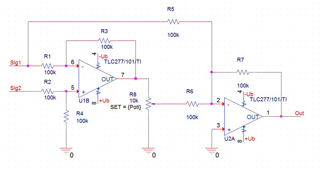

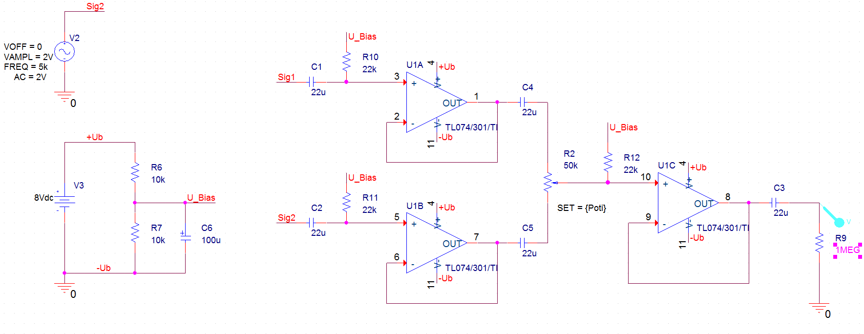

ich sitze an einer Schaltung für einen Crossfader zwischen zwei
Stereo-Audio-Signalen mit nur einem Poti (Subtrahierer und Addierer
hintereinander geschaltet).
Das ganze soll mit 9V (Netzteil oder Batterie) betrieben werden.
Sollte eurer Meinung nach diese Spannung noch mit einem Linearregler
stabilisiert werden? Dadurch verliere ich natürlich etwas an Spannung
für die Schaltung.
Zusätzlich suche ich einen Operationsverstärker und hoffe auf eure
Erfahrung, da ich selbst nur mal mit dem 741 rumgebastelt habe. Diese
Frage wird leider viel zu oft gestellt, doch habe ich jetzt nach einer
ganzen Weile nichts passendes gefunden.
Mein Problem ist, dass ich aufgrund der Spannung der Line-Signale von 2V
(Diesen Wert nehme ich als maximal an..) und der geringen
Versorgungsspannung schnell starke Verzerrungen laut Simulation bekomme.
Gerne darf es ein OPA mit Singel-Supply sein, muss aber nicht.
Wenn mir jemand dabei behilflich sein könnte, wäre das Spitze! :)

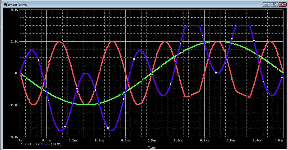

Mir ist aufgefallen, dass hinter dem ersten OP das Signal größer als 2V
sein kann und daher dort schon in die Sättigung kommen kann.
Simulation:
Rot:  Output, wenn Poti so steht, dass nur Sig2 durchkommt.
Grün: Output, wenn Poti so steht, dass nur Sig1 durchkommt.
Blau: Signal hinter erstem OP

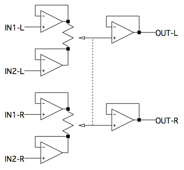

Sehr eigenwillige Schaltung.
Wie wäre es denn, beide Signale zu buffern, und dann links und rechts in
ein Poti reinzufüttern? Den Mittenabriff legst du dann wieder auf einen
Buffer.
Das ganze jeweils für L und R, fertig.

Mit so einer Schaltung habe ich angefangen und sogar schon viel
rumgerechnet. Dabei hat man den Nachteil, dass über die Drehung des
Potis die Signale nicht wirklich linear ineinander überlaufen.
OP
Joe F. schrieb:
> Wenn es ein lineares Poti ist, dann tun sie das.
> Wenn man es logaritmisch machen möchte, dann braucht man ein Poti mit 4
> Bahnen, je 2 log und 2 anti-log.
Oh ja, ich habe dich falsch verstanden, sorry. Danke für's raussuchen!

Angenommen ich regle auf 6V. Wenn ich dann 6V als positive
Betribesspannung und GND als negative nehme, muss ich das Signal vor dem
OP auf 3V legen. Also habe ich nach oben und unten betragsmäßig "Luft"
von 3V.

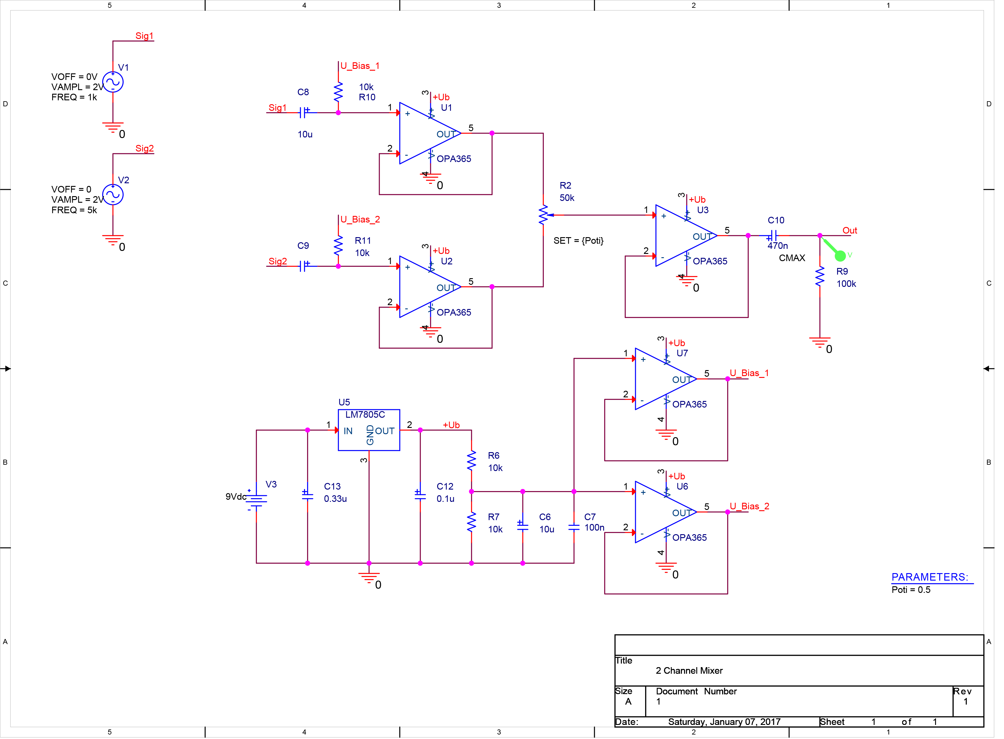

Eine ähnliche Schaltung habe ich gerade schon zusammen geklickt. (s.
Anhang)
> von 3V.
Richtig. Abzüglich eines Offsets, den der Op-Amp hat.
Daher besser einen Rail-To-Rail Typen nehmen.
6V geht mit dem OPA2365 nicht, der verträgt max. 5.5V.
> Anhang)
Ja. Probleme hier:
- Bias-Spannung muss gebuffert werden, sonst hast du starkes
Übersprechen zwischen den Inputs.
- 22uF/1M ist etwas zu gut gemeint. Man möchte den Einschalt-Plopp
möglichst schnell abbauen, ohne den Frequenzgang nach unten zu sehr
einzuschränken.
Bei dir wäre Sekunden lang ein DC-Offset messbar.
Eine Grenzfrequenz von 10 Hz sollte aber üblicherweise ausreichen
(10u/100K ergibt ca. 0.1Hz).
- Das gleiche gilt für deine 100uF für die Bias-Spannung. Die braucht so
übertrieben lange bis sie auf VCC/2 ist.
- Koppelkondensatoren entweder Folie oder Elektrolyt (auf Polung achten,
+ zur Bias-Seite). Keramik ist hier nicht geeginet (Mikrofonieeffekt).
- TL074 muss man heute nicht mehr benutzen.
- Auskoppelung (C4, C5, R12) vor dem Poti kann man weglassen, wenn der
Verstärkungsfaktor so niedrig (1) ist. Der kleine Offset spielt keine
Rolle.

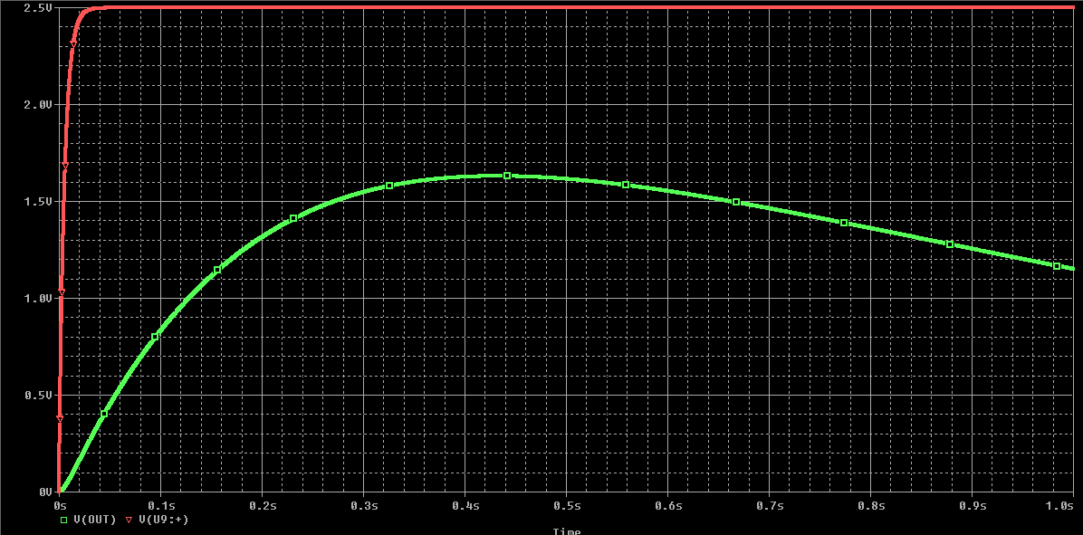

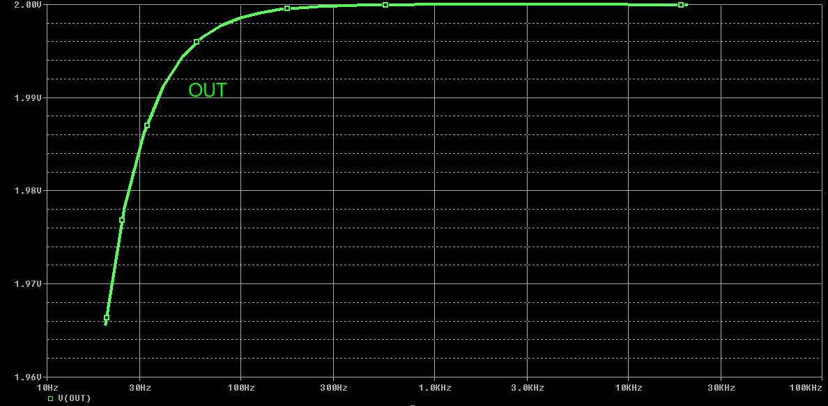

Ohja, mein Simulationsprofil war falsch und hab mich da zu sehr drauf
verlassen. Habe die Werte angepasst, so dass die Spannungen nach 600ms
erreicht sind und der Frequenzgang noch im gewünschten Bereich konstant
ist.
Habe jetzt einen LM7805 an die Baterrie angeschlossen (inkl. Cs). Er
regelt demnach von 9V auf 5V runter. Er verbrät eine Leisung von ca.
120mW.
Den OPA365 habe ich nun auch benutzt. Läuft wunderbar, aber ein DIP wäre
schöner.
Wie muss ich denn bei der Suche vorgehen, um einen aktuellen OP zu
finden? In Listen im Internet sind auch die veralteten enthalten.
Muss die Bias-Spannung zwangsweise noch entkoppelt werden, wenn ich den
oben genannten Spannungsregler nutze?
Und ist es sinvoll, die Signaleinspeisung (vor dem C) mit einem
hochohmigen Widerstand auf Masse zu ziehen?
Du meinst vermutlich den Op-Amp zum Buffern der Bias-Spannung.
Ja, den braucht man. Dein 10K/10K Teiler hat eine Impedanz von 5K, und
du ziehst mit den Eingangs-Signal (über je 22K) daran herum.
D.h. ein Eingangssignal kann die Biasspannung bis zu 18% verschieben,
was sich als Übersprechen mit bis zu -15dB auf die anderen Eingänge
auswirkt.
Der Buffer hat eine wesentlich geringere Impedanz, d.h. die
Bias-Spannung bleibt relativ genau bei VCC/2.
Wenn man es richtig gut machen will, nimmt man sogar 2 Buffer, für jeden
Eingangskanal(-paar) einen.
Kann man machen, muss aber nicht. Der Eingang ist ja hinter dem
Kondensator auf Bias gezogen.

Alles klar, vielen Dank für deine Hilfe! Wie kann man das denn in diesem
Forum wert schätzen :p ?
Ich hab noch den LMV324 gefunden. Vorteil bei ihm wäre, dass er
günstiger ist und 4 OPAs enthält. Nachteil: "nur" 1V/us. Kann man das
bei einem 2V Signal bis 20kHz noch vernachlässigen?
Hab dem Anhang mal die Schaltung und Simulation (mit OPA365)
hinzugefügt. Die Simulation in der Zeitbasis zeigt die
Arbeitspunkteinstellung (Signale auf 0V).
Ich werde noch ein wenig am Frequenzgang arbeiten müssen. Bis jetzt
beträgt die Anlaufzeit ca. 600ms. Denke etwas mehr schadet nicht.
Und mich interessiert ja schon die ganze Zeit, womit du deine
Zeichnungen gemacht hast. Für Präsentationen ist das viel schöner als
Capture/Eagle Screenshots!
Aber ein Wunsch an die Schaltung, die übrigens für Freunde ist, ist
jetzt noch dazugekommen.
Das rausgemische Signal soll über Kopfhörer abgehört werden können.
Einfach machbar oder den Wunsch "wegoptimieren"? Mir fällt da so keine
Lösung zu ein..
1u für C6 reicht aus. Dann steigt dein Bias schneller.
470n für die Auskoppelkondensatoren ist zu klein. Ein Verstärker-Eingang
hat gerne mal 10K Impedanz.
4.7u oder 10u sind hier besser.
R10 und R11 ist jetzt mit 10K eher grenzwertig. 22K..47K ist besser
(schwächt dein Eingangssignal weniger ab).
Als Kopfhörerverstärker kann man ebenfalls einen OP-Amp nehmen (der
sollte allerdings ca. 20-30mA treiben können, damit es nicht zu leise
ist).
Serienwiderstand von 33..47Ohm rein, und als Koppelkondensator was
großes (47..100uF).
Ansonsten gibt es auch Class-D Kopfhörerverstärker für 5V
(stromsparender) z.B. von TI.

Der Offset am Ausgang klingt nun nur noch recht langsam ab.. (s. Anhang)
Und nochmals: Mit welchem Programm hast du deine Schaltpläne erstellt?
PS: Nur aus Neugier: warum hast du bei dem Kopfhörer-Ausgang einen 33Ohm
Widerstand in Serie geschaltet?
Dann nimm 2.2uF und 47K.
Die sind mit LTSpice hingeschummelt. Die hier gezeigten Bilder sind
nicht wirklich simulationsfähig, da z.B. Poti einfach ein Widerstand ist
und ein Bus-Tap, und die Schalter sind auch nur Linien.
Ich nehme das halt mal schnell her, um was übersichtlich aufzuzeichnen.
Die 33 Ohm sind als Strombegrenzung im Kurzschlussfall
(ein-/ausstöpseln) gedacht.
Guten Tag und Entschuldigung für das Ausgraben. Ich habe eine Schaltung
mit zwei USB Audio Codecs, funktioniert auch, aber ich will da einen
Crossfader und werde die Schaltung aus diesem Thread hier verwenden.
Dazu habe ich aber noch ein paar Fragen:
Ich dachte bei dem Crossfader an den PS45M-0MC2BR10K, geht der?
Eigentlich könnte ich da doch auch ein Drehpoti wie das
RV122F-20-15F-A10K-0072 verwenden, das braucht weniger Platz.
In der Schaltung ein paar Posts drüber sind viele OPVs, sind die alle
gleich? Könnte man am Ausgang, also vor der Kopfhörerbuchse auch zwei
LM386 http://www.ti.com/lit/ds/symlink/lm386.pdf verwenden?
Dann sind in der Schaltung Schalter drinnen zum Umschalten der Signale.
Welche könnt ihr denn empfehlen? Ich will SMD oder THT Schalter die
nicht irre klobig sind aber auch keine extra Kappe oder so brauchen und
viele Schaltungen aushalten.
V_Bias wird hier auch mit einem OPV impedanzgewandelt, warum? Das ist ja
ein 10k-10k Spannungsteiler und dahinter geht es an 100k Widerstände, da
sollte der Strom doch ausreichen.
Hinter dem HP Volume Poti geht es nach V_Bias. Warum nach V_Bias und
nicht nach Masse?
Und letzte Frage:
Welche Widerstandswerte sollten die Potis (Crossfader und HP Volume)
haben? 10k, 20k, 50k 100k? Linear oder log.? Crossfader wohl linear aber
HP Volume?
Vielen Dank!
Bin neu in der Audiowelt.
crossfader-hp.png mit veränderten Kondensator (2u2) und
Widerstandswerten (47k) am Eingang.
Gustl B. schrieb:
> PS45M-0MC2BR10K, geht der? Eigentlich könnte ich da doch auch ein
> Drehpoti wie das RV122F-20-15F-A10K-0072
Such dir eins aus, 10k sind ok.
> auch zwei LM386 verwenden?
Wenn einem die Qualität egal ist, die sind von vor 40 Jahren, ausserdem
erforden sie eine eher geringe Versorgungsspannung, also eine andere als
der Rest.
Es gehen auch die HP Volume Potis dort hin.
> nicht nach Masse?
Weil Masse hier minus ist, man will aber Ruhe (0V, Vbias)
> HP Volume
Volume log, 10k sind ok, 100k bewirkt stärkeres Rauschen. Dafür belastet
10k eventuelle Batterien stärker.
Bei Netzstromversorgung nimmt man NE5532. Bei Batterie eher TS522. Als
Kopfhöhrer vielleicht MC33202. Bei Batterie sollte man sich Vbias sparen
und 2 9V Blöcke nutzen. Bei Netz sollte man auch positive und negative
Spannung erzeugen.
Mehr Auswahl in
http://www.dse-faq.elektronik-kompendium.de/dse-faq.htm#F.2 und F.30
OK, vielen Dank!
> der Rest.
Qualität ist mir tatsächlich nicht sooo wichtig. Als Versorgungsspannung
würde ich gerne 5V nehmen und sonst nichts. Wird über USB versorgt. Wenn
ich das richtig verstehe, dann ist ein Line Pegel sowieso nur etwas über
1V, das passt also locker zwischen Masse und +5V.
> Spannung erzeugen.
Also wirklich +15V und -15V? Ich will da nur Kopfhörer anschließen ...
bisher verwende ich nur die Ausgänge vom PCM270XC Codec und das ist laut
genug bei Versorgung mit +5V.
Und dann wäre es noch fein, wenn ihr mir einen Schalter zum Umschalten
der Signale empfehlen könntet. Ich will SMD oder THT Schalter die
