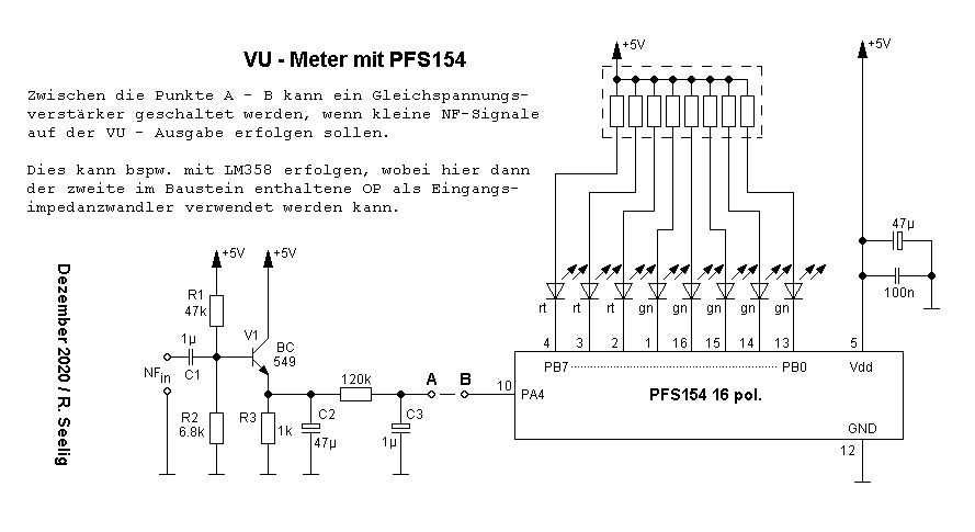

Okay: Lange Rede kurzer Sinn, hier die (Mini)-Projektbeschreibung:
Vorliegendes VU-Meter besitzt 8 LED's zur Anzeige eines analogen
Pegelzustandes. Das VU-Meter ist als generelle Leuchtbandanzeige
gestaltet worden. Im Code kann die Schrittweite in der Einteilung
zwischen linear und logarithmisch (hier dann in 3 dBr Schritten) mittels
define gewählt werden.
In Ermangelung eines internen ADC des PFS154 wird der analoge
Spannungswert mittels des int. Komparators realisiert. Bei Studium des
Datenblatts hierzu kommt dann etwas zu Tage, was man sich bisweilen von
anderen Controllern auch wünschen würde: Der Padauk hat einen
"programmierbaren Spannungsteiler" an Bord (und hier ist hoch schade,
dass dieser Spannungsteiler immer an der Vdd des Controller
angeschlossen ist und die Spannungsabgriffe nur intern einem Multiplexer
zugeführt werden - wäre dem nicht so, könnte man einen schönen,
universellen Spannungsteiler aufbauen).
Dieser Spannungsteiler wird im Register GPCS konfiguriert, hierfür
werden insgesamt 6 Bits verwendet, was zu 2⁶ = 64 unterschiedlichen
Konfigurationen führt (siehe Bild pfs154_spgteiler_intern.png).
Um eine 8-stellige Ausgabe realisieren zu können, benötigt es insgesamt
8 Referenzspannungen, die dem Komparator zugeführt werden und gegen die
die angelegte Spannung verglichen wird.
Welche Einstellung zu welcher Referenzspannung führt, kann diesem Bild
entnommen werden, zusätzlich ist die Excel-Datei, die dieses Bild (als
Screenshot der Druckausgabe) erstellt hat, in der Zip-Datei enthalten.
Das Programm selbst hat dann also nichts anderes zu tun, als den
Komparator zu konfigurieren und die in einem Array abgelegten Werte
sequentiell an den Komparator zu legen und abzufragen, ob das Ergebnis
zu 1 geworden ist.
Der Analogteil
Der Analogteil hat mir kurz Kopfweh bereitet (aber nur kurz) weil zu dem
(unanständig) billigen Preis des Controllers sollte dann auch dieser
Analogteil höchst preiswert (billig) bleiben.
Verwendet habe ich dann einen klassischen
Transistor-Kollektorverstärker, der gleichzeitig als Gleichrichter
fungiert. Das wird dadurch erreicht, in dem der Spannungsarbeitspunkt am
Emitterwiderstand R3 so klein gewählt wird (in meinem Versuchsaufbau
waren es 70 mV), dass eine negative Halbwelle in Ermangelung einer
negativen Betriebsspannung abgeschnitten wird.
Da nun nur eine pulsierende positive Spannung auftreten kann, wird
hierdurch Kondensator C2 geladen und über ein nachfolgendes Siebglied
gefiltert.
Zwischen den Punkten A und B kann - sollen kleine Pegel angezeigt werden
- ein einfacher Verstärker bspw. mittels Operationsverstärker LM358
zwischengeschaltet werden.
Die Funktionsweise des "NF-Gleichrichters" (so habe ich das getauft)
kann in einem Online-Simulator betrachtet werden:
https://www.falstad.com/circuit/circuitjs.html

Moin,
Schick! Das mit dem Komparator liest sich auch schoen minimalistisch.
Ich schwaetz' jetzt mal klug daher, ich musses ja nich machen ;-):
Wenn der Komparator und der interne Spannungsteiler einigermassen hurtig
sind, also ich z.B. im einen Assemblerbefehl gpcs auf einen Wert setze
und dann im naechsten Befehl schon verlaesslich das Komparatorergebnis
lesen kann, koennt ich mir vorstellen, dass man damit und ein "bisschen"
Signalverarbeitung hinterher sowas wie einen ADC fuer ein
Analog-Audiosignal hinkriegen koennte. Dann koennte eben
"Gleichrichtung" bzw. Effektivwertbildung in Software (wie bei meiner
Wurst) statt mit dem "teueren ;-)" Transistor passieren. Dann braeucht's
an Aussenbeschaltung fuers analoge nur noch 2 Widerstaende (Verhaeltnis
2:3) fuer die Vorspannung und einen Koppel C (und wenn man grosszuegig
ist, noch einen  Widerstand und einen weiteren C als Aliastiefpass mit
sagenhaften 6dB/oct.)
Wenn da "oben" am internen Spannungsteiler 16R und "unten" 8R drinnen
sind und das Dingens an 5V haengt, geht der nutzbare
Eingangsspannungsbereich von 1.bisschen V bis 3V, also bisschen unter
2Vpp=0.707Veff, also so ungefaehr fast 0dBm - Groessenordnungsmaessig
taet's fuer Audiosignale gut passen...
Gruss
WK
OP #6500693
Dergute W. schrieb:
> Dann koennte eben
: - ) versucht hab ich das auch, aber egal was du dann machst (nach
deiner vorgeschlagenen Methode) hast du dann nur einen "ADC" mit 4 Bit
Auflösung und bspw. mit belegten Werten 0x00 bis 0x0f mit einem Offset
von ca. 1.4V und einer Schrittweise von 156mV hast. Diese dann linear.
: - ) das habe ich mir angesehen gehabt und es ist nicht so tolle, weil
du  wirklich kaum an eine logarithmische Skala heran kommst.
> lesen kann,
Schnell genug wäre das ...
Im Screenshot der Exceltabelle sind alle Spannungen aufgelistet, die mit
5V Vdd einstellbar sind.
Grundsätzlich hab ich das aber ja auch dafür gemacht um aufzuzeigen, wie
wenig Aufwand man bisweilen braucht. Sehr schmunzeln muß, weil: Ich
empfinde den Transistor natürlich auch brachial teuer. Muß ich dir
leider Recht geben.
Gruß Ralph
