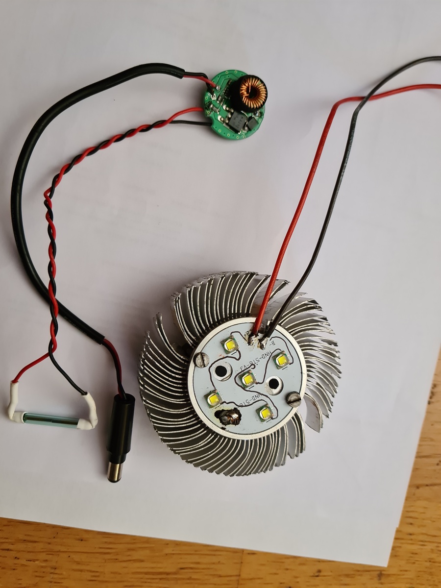

Hallo an alle User, habe folgendes Problem:
Eine Taschenlampe mit 5x CREE XM-L T6 in Reihe wurden mit 2x 18650 in
Reihe betrieben.
Nun ist die mitgelieferte Schaltung defekt.
Suche eine evtl. auch realisierbare Lösung.
Was mir kopfzerbrechen macht, wie bekomme ich die 5x LED an nur 7,4V
bzw. 11,1V zum leuchten?
Laut Datenblatt braucht eine LED zwieschen 3 und 4V, sind in der Summe
15-20V.
Habe schon einige Tage damit verbracht, das Internet und dieses Forum
nach einer Lösung zu durchsuchen.
Entweder bin ich blind oder habe es übersehen, das jemand schonmal eine
Lösung hatte oder es fertige Platinen gibt.
Im Löten bin ich nicht unbegabt.
Möchte ungern neue Akkus mit höherer Spannung als 11,1V kaufen.
Akkus habe ich 2S und 3S Lipo durch meinen Modellbau zur Verfügung
Wenn schon eine neue Schaltung, dann vielleicht mit folgender Funktion:
- Dimmbar über AVR
  Den AVR programmieren ist für mich nicht das Problem.
Eben nur die Spannung für die LED.
Bitte um Hilfe
VG Steffen
OP #6730909
Hallo, die Lampe ist eigentlich eine billige Cina-Fahrradlampe.
Habe diese in meiner Tauchlampe eingebaut.
Licht ist super unter Wasser und kann mit vielen anderen UW-Lampen
mithalten. Hat auch viele Tauchgänge durchgehalten.
Platine ist 20mm im Durchmesser und auch ganz billig ohne irgendwelche
IC-Bezeichnungen.
Der Brandfleck auf dem LED-Modul ist von einem Lötversuch.
Also LED gehen noch.
Die CREE XM-L T6 ziehen laut Datenblatt 700 mA
Hatte mal vor Einbau gemessen Volles Licht  1,82A
                  Halbes Licht  0,7A
Platine mit REED-Schalter für An, gedimmt und blinken.
Auf Platine - ein IC 8-PIN ohne Bezeichnung,
            - ein Minischaltkreis LEDA1406 vermutlich MOS-Treiber
            - Schottky-Diode SS54, die ist OK
            - N-CHANNEL POWER MOS FET K4212 nicht geprüft
Würde mir lieber eine neue mit Dimmerfunktion basteln wollen .
VG Steffen
#6730931
Du musst das Alu PCB vom Kühlkörper abschrauben und von unten vorheizen
(Heißluft, Herdplatte ...)
>                   Halbes Licht  0,7A
Kannst du das Datenblatt mal verlinken? Wenn das stimmt, werden die LEDs
ordentlich gegrillt.
Such mal beim Distributor deiner Wahl. Da sollte es LED treiber mit 6
Pins geben, die auch dimmbar sind. Problematisch wird es eher, einen mit
passendem Pinout zu finden.
ich hätte grad nen SDB9HB hier liegen, macht <24V aber nur 2A peak
current, also eher <1A bei deinen LEDs. Dimmen kann man viele dieser
Treiber per PWM (teilweise analog = gefilterte PWM). Ansonsten ist im
Datenblatt des SDB9HB beschrieben, wie man über den current sense
Eingang dimmen kann. Sollte genauso funktionieren mit externem FET.
https://datasheet.lcsc.com/lcsc/1912111437_SHOUDING-SDB9HB_C408536.pdf

Was du suchst ist eine Boost-Konstantstromquelle. Die macht aus der
niedrigen Eingangsspannung eine hörere bei konstantem Ausgangsstrom.

#6731006
Ganz offensichtlich ist das ein Schaltwandler, aufwärts. Ich persönlich
mag den XL6005/6. Dieser ist als KSQ aufgeführt und hat eine
Sensespannung also Umess von 0,22V. Heißt also der Ausgangsstrom beträgt
I=Umess/Rmess.
Schafft maximal 60V Ausgangsspannung und kann 4A bzw. 5A am Eingang
schalten. Am Ausgang hast du dann aber natürlich deutlich weniger, je
nach Verhältnis der Spannungen und nochmal 5-10% Verluste durch den
Wirkungsgrad.
Beispiel: 4A rein bei 7,2V wären bei deinen 20V nur noch 1,44A bei 100%
Wandlungswirkungsgrad. Realistisch eher 1,3A und der IC muss auch dann
noch gekühlt werden. Sonst lebt er auch nicht lange.
Was die XM-L angeht: Die verträgt einen Dauerstrom von 3A locker aber
natürlich mit anständiger Kühlung. Die Taschenlampenfreaks betreiben
diese auch ohne Probleme bei 5A. 700mA sind hier nur der Binningstrom.
#6731066
vermutlich ein PIC12F675. Der dimmt den Spannungswandler per PWM.
das ist ein QX9920, der eigentliche Wandler
Ein dicker Widerstand müßte noch da sein, das ist der Shunt. Der kann
auch kaputt sein.
Ich habe mal eine Sunstorm II (Fahrradlampe) zur Reparatur zerlegt. Da
ist bis auf den Leistungsteil das gleiche drin. Habe eine Firmware für
einen ATTiny13 mit mehreren Dimmleveln, Batterieanzeige und
Übertemperaturschutz gebaut. Wurde dann aber nicht gebraucht. Der Fehler
war: der Taster. War fummelig zu reparieren.

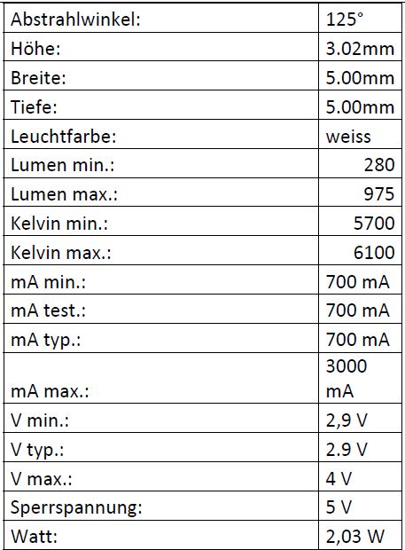

OP #6731493
Hallo Peter
wie anfangs beschrieben 5x CREE XM-L T6 in Reihe.
Stromverbrauch gemessen mit 2x 18650 Akku in Reihe
Akkupack Orginal bestehend aus 2x 18650 in Reihe und jeweils 3 parallel.
Also 6x 18650 mit 7,4V Ausgang.
Volles Licht  1,82A
Halbes Licht  0,7A
Ist auf jedenfall gepulst.
Für Neu soll es bei 5x CREE XM-L T6 in Reihe bleiben.
Akku 7,4V 2S oder 11,1V 3S
Das ganze noch dimmbar.
Daten der LED im Bild.
Was brauchst du noch?
VG Steffen
#6731523
Hallo Steffen,
Dein LED-Treiber sollte also 1,82A liefern können.
Lad' Dir den XM-L-Prospekt herunter und versuche mal selbständig zu
ermitteln, welche Spannung die LED ungefähr! bei 1,82A braucht, und
welche Leistung dabei an der LED umgesetzt wird.
Wenn Dir das gelingt, hast Du eine Idee, welche Ansprüche dann an den
LED-Treiber gestellt werden müssen?
Ich will Dir keine gebrauchsfertige Lösung liefern!
#6731532
Übrigens: Der T6 Bin der XM-L ist lange nicht mehr aktuell, so wie die
XM-L(1) selber. Aktuell ist die XM-L3 und als bester Bin U4.
Wobei die XM-L3 das gleiche Problem hat, wie die XP-G3 im Vergleich zu
den vorherigen Generationen: Nicht nur der Chip ist mit dem Leuchtstoff
beschichtet, sondern die ganze LED.
Für "Thrower"-Applikationen, also Taschenlampen mit geringem
Abstrahlwinkel, ist das nicht so optimal. Die XM-L2 hat dieses Problem
aber nicht und ist ebenfalls im U4 Bin erhältlich, was >21% mehr Licht
im Vergleich zum T6 Bin macht.
Wenn du also schon dabei bist ...

Du benötigst einen Treiber der 700mA bei ca 15 - 18V erzeugt. Gedimmt
wird meist über einen separaten DIM-Eingang des Treiber- ICs mit einer
PWM von einigen wenigen 100Hz die dein Controller problemlos zur
Verfügung stellen kann.

Um was es hier eigentlich geht, ist, dass ich einen Step Up bräuchte.
Habe ja nur einen Akku mit 7,4V bzw. 11,1V und daran sollen 5 LED Gree
T6 in Reihe betrieben werden.
Die LED sich fertig auf einem Modul. Umlöten also nicht nocht oder
schwer möglich.
Dieses Modul passt genau in meiner Lampe.
Übrigens habe ich die defekte Schaltung wieder zum laufen gebracht.
Es war ein Widerstand 0,1 ohm, welcher äußerlich ohne Fehler war.
Nach dem durchmessen der einzelnen Bauteile habe ich es gefunden.
Die neue Schaltung sollte also besser einige Reserven haben.
