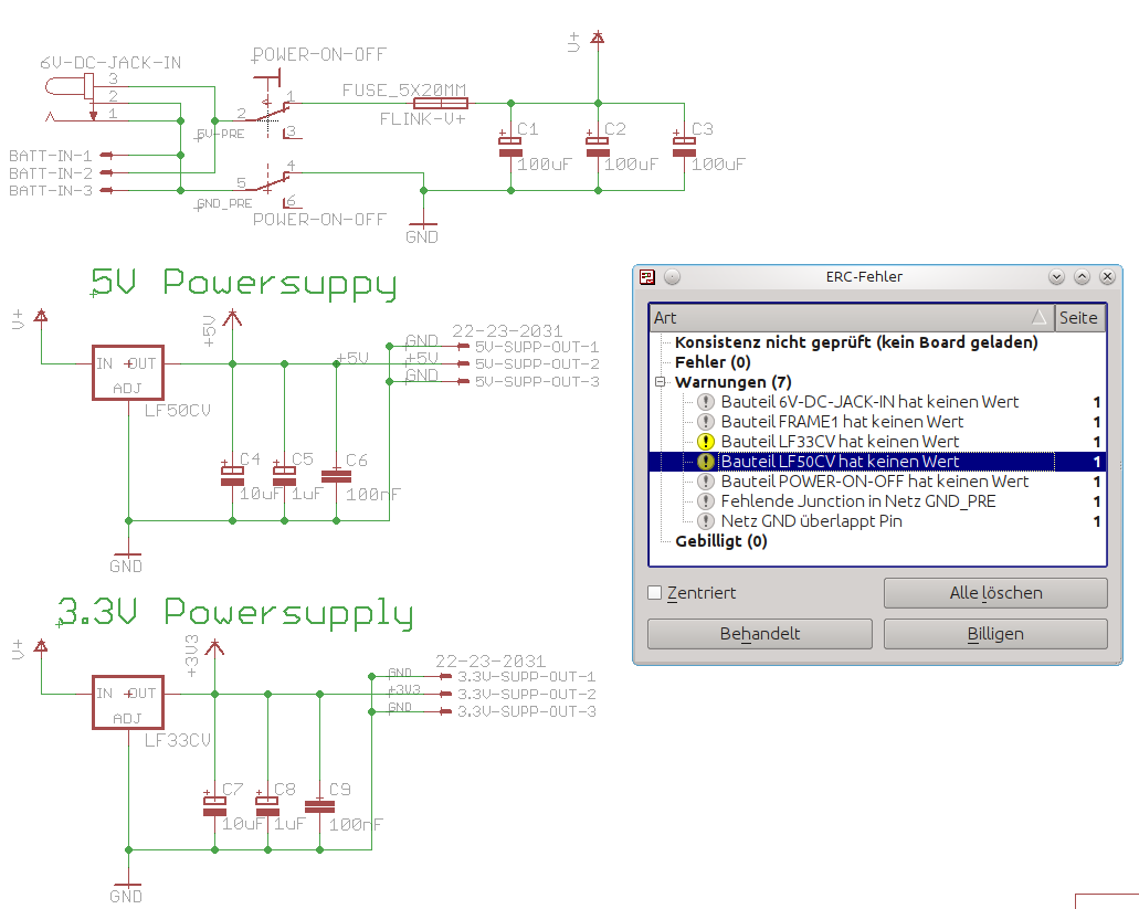

Erstes Layout für Stromversorgungsmodul in Eagle
OP #2593032
Vision: Sensorausgerüsteter Selbstfahr-Microcontroller, kleine Hebelchen
rumschwenken lassen usw...
Zweck: Lerne on the fly womit ichs da alles zu tun kriegen werde - nur
auch was Handfestes (DAS GERÄT) soll auch dabei rumkommen. Und was tun.
Ich schreib mir mal gerade von der Seele wohin es mich die letzte Zeit
so geritten hat. Dann erkennt Ihr gleich meine Motivation und wo ich so
hin möchte... Ich hoffe dass ich hier dann schön gerupft werde und
anschliessend mich nochmal neu zusammensetzen kann. Und dabei lerne.
Achja - dies ist mein erstes Posting. Hoffe ich hab das richtige Forum
gefunden?

Also fange ich mal mit dem Naheliegendem an und mache eine erste ganz
einfache duale Spannungsversorgung auf mit dem einfachsten Ding das ich
finden konnte und das mir halbwegs erfolgversperechend vorkommt:
Also erstes Zwischenziel: aus 5 AA Sanyo mache 3.3V und 5V. Erstmal je
500mA als Imax. Mit Linearregler LF33CV und LF50CV. Und hoffe dass die
nicht rauchen (Welche Kühlkörper passen da wohl drauf?)
Sind diese Gedanken so Richtig:?
Wenn ich also bei vollen Akkus annehme: 7,5V -> 5V -> 2,5V bei max.
500mA ->1,25W müssen gekühlt werden. Frage ist, welche Kühlkörper auf
den LF50CV LF33CV dafür geeignet sind. Wieviel ist "1.25W kühlen"?
Wenn im Datenblatt für LF00 steht "bei 200mA Dropout 1,25V", denn ist
bei Vout=5V mit Vin=6,25V schluss - Einzelne Zelle 1,25V. Also ggf.
werden die Akkus schnell als "leer" angestempelt. Ersatz-Szenario: 6
Zellen statt 5! Wenn die Kühlung bei 9V->5V ausreicht (bei 500mA*4V=2W
am LF50, bei 200mA 0,8W), denn kann ich ggf. auf 6 Zellen erhöhen. Zur
Not zieh ich halt bei meinen Ansteuer-Experimenten erstmal nur <100mA
und suche solange bessere Lösung :-)
Dann die Frage nach der Dimensionierung der
Entkoppelungskondensatoren...
reichen die 3x 100uF Elkos - bei Batteriebetrieb und auch bei 6V DC
Netzteianschluss (warum nicht 2, oder 10uF oder 1000uF???)
Dann mach ich vor jedem "Nutzermodul an 5V und an 3.3V noch 100nF
Entkoppelung direkt vor Ort und gut is? Oder wie gehe ich die
Dimensionierung an? (Hab da so einiges gelesen: "Motoransteuerung" in
"Lückbetrieb" usw.) aber da denk ich mir: es ist doch nicht die
Leistungsstufe sondern nur die Ansteuerung der Motoren... wieviel ziehen
die wohl auf der Signalleitung?... Die Leistungsleitungen für die
Motoren selbst kommen ja wohl direkt aus irgendwelche Batterien. -
Richtig gedacht?

Ich hab mir u.a.
 * die bib für LF50CV und LF33CV selber aus LM138-TS gebastelt (habse
einfach nicht gefunden) - Einige Transistoren haben das selbe Gehäuse,
allerdings fast nur horizontal (liegend), nicht vertical (aufrecht) wie
auf dem Datenblatt des LF50CV. In einer der Libraries finde ich das
TO-220V Gehäuse, allerdings hat es da kein Package und kein Symbol. Dann
sehe ich das der LM138-TS hat das selbe Gehäuse TO-220V. Gegenprüfen der
Abstände in den Datenblättern zeigt dass sie das gleiche Gehäuse haben.
Also nehme ich den LM138-TS - der in meiner Eagle-light Installation
schon drin war als Quelle für mein eigene Library des LF50CV. Copy paste
in meine neue lib, und da dann "rename LM138-TS LF50CV".
-> So OK, oder hab ich da noch was vergessen?
 * aus dem Connektoren-Universum der "realen Reichelt Welt" einfache PSS
254/5W Printstecker, Einzelstecke 3er Pins rausgesucht. In der Mitte
jeweils Spannung, links/rechts GND. (Muss ich mir später nix merken).
Dann die Frage welches Eagle ding dafür Sinn macht? Hab ich erstmal den
"22-23-2031" genommen. Rastermass und Boardmasse scheinen richtig zu
sein.  Und ärgere mich dass ich die einzelnen Pins nicht einzeln
benamsen kann. Also doch nicht richtig gemacht?
 * einen 2er Wechselschalter in Eagle gefunden und als einfachen AN/AUS
schalter missbraucht, der mir ein besseres Gefühl später geben soll ("Ja
- das Ding IST getrennt und aus!") Ist das übertrieben? Oder sinnvoll?
 * aus Reichelt Datenblättern Halterung für 20x5mm Sicherungen - gesehen
dass die da für mein Raster 2.54 irgendwie nicht da sind - muss ich dann
wohl mal sehen ob ich mir die fehlenden 3/4 mm zurechtbiegen kann... Ich
habe wenig Ahnung was für Werte ich da reinstecken werde 500mA flink?
1A? - weil ich noch nicht genau abschätzen kann was da auf 5V und 3.3V
gezogen werden wird. Aber lieber paar Sicherungen zum Testen als diverse
teure Treiber-IC's schmelzen... oder gar meine teuren MUC-Boards.
 * Im Bild mal die seltsamen Eagle-Warnungen mitgeschickt. Was für
Values soll ich denn meinen LF00 Bauteilen denn mitgeben? Der Name ist
doch schon Programm genug!?

#2593036
Den Teil mit dem Eagle Kram hab ich ausgelassen zu lesen, da ich nicht
mit Eagle arbeite.
Ich wuerde aber empfehlen im Design nicht mit der Stromversorgung
anzufangen, sondern mit der Peripherie, dann den/die uC auswaehlen (weil
man ja jetzt weiss wieviele und welche Pins man braucht), dann die
Stromversorgung (weil man ja weiss welchen Strom und welche Spannung man
wo braucht).
So mache ich das jedenfalls.
zu Deiner Stromversorgung.
Ich entwickle oefter Schaltungen in denen verschiedene Spannungen
gebraucht werden.
Bis vor geraumer Zeit habe ich das auch mit Linearreglern gemacht,
irgendwann ging mir das dann auf den Geist und ich hab mich mit den
"Simple Switchern" angefreundet.
Resultat, sag tschuess zu Kuehlkoerpern und Kopfschmerzen ueber
Transformatoren oder scwankenden Batteriespannungen.
Ich nehme die LM2575-ADJ oder LM2678-ADJ am Eingang um von den 7V-40V
auf die 5V zu kommen und dann LDO Linear Regler LM1117 um von den 5V auf
die 3.3V, 2.7V oder so zu kommen.
Da brauch nichts gekuehlt zu werden.
Dann kannst Du Deine Batterien so waehlen das sie auch fuer die Motoren
ihre Dienste tun, speist die Motortreiber direkt von dem Elko nach der
Batterie, dann eine Diode und noch einen Elko vor den Simple Switcher
und fertig.
