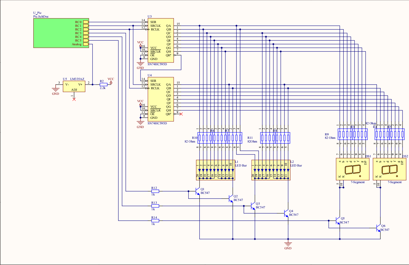

Da ich noch ziemlicher Anfänger in Sachen Schaltungsentwicklung bin,
wollte ich Fragen ob jemand einen Blick über die Schaltung die ich
entworfen habe werfen kann.
Schlussendlich will ich mit einem ADC die Temperatur des LM335 einlesen.
Den eingelesenen Temperaturwert will ich anschliessend an zwei LED Bar
Graphen und zwei 7-Segment Anzeigen ausgeben. Damit nicht zu viele
Schieberegister benötigt werden wollte ich alle Anzeigen multiplexen.
Dies geschieht über die NPN-Transistoren. Bei jedem Led/Segment fliessen
20mA bei 3.4V Spannunng.
Packen das die Transistoren?
Werden die Transistoren durchschalten wenn ich den µC Pin auf High
setze?
Funktioniert die Schaltung so überhaupt?
Vielen Dank schon im Voraus

Wenn ich nun wie in der angehängten Schaltung nur 5 Kathoden über einen
Transistor steuere sollte es reichen oder liege ich wieder falsch?
P = Uce * Ic
P = 3.4V * 100mW = 340mw.
Der BC547 hat maximal 500mW Verlustleistung.
Bei den 7-Segment komme ich auf 544mW Verlustleistung. Durch das
Multiplexen sollte er das doch packen oder?
> -ein paar Kondensatörchen fehlen noch
Wo fehlen den noch welche?
> -supply current der SR wird überschritten
Das habe ich mir auch überlegt. Doch dann bin ich bei Google auf
folgenden Link gestossen.
http://www.ledhilfe.de/viewtopic.php?f=35&t=14820
Da hat jemand das SR mit 23mA pro Ausgang belastet und das ohne
Probleme.
Freundliche Grüsse
#2931213
Dominic v. schrieb:
> Vielen Dank für deine Antwort
> H.joachim Seifert schrieb:
>> -Basiswiderstände sind zu gross
> Wie gross sollten diese den sein?
So, dass die Transistoren sicher übersteuert werden.
Bei deinen 20mA/Segment also 200mA Kollektorstrom, geh mal von einer
Stromverstärkung von 50 aus, mit Reserve Basisstrom 6mA, 820R. 1k auch
ok, 2,2k sehr grenzwertig.
>> -BC547 zu schwach
> Stimmt. Hatte einen Überlegungsfehler.
> P = Uce * Ic
Das Problem ist nicht die Leistung, sondern der Kollektorstrom, der
BC547 kann nur 100mA. Nimm den BC337.
Je 100nF direkt am MC und an der Schieberegistern.
> Probleme.
Könnte sein, dass es funktioniert. Gesamtstrom Vcc/Gnd wird mit je max.
70mA angegeben, da liegst du so weit drüber, dass es wahrscheinlich wenn
überhaupt nicht lange funktionieren wird. Man kann solche Grenzen für
Bastelei schon mal überschreiten, kann gut gehen, da meist noch was
Sicherheit da ist und auch noch exemplarabhängig. 160mA bei angegebenen
70mA ist aber heftig und wird wohl nicht funktionieren.
> Freundliche Grüsse
Einfache Lösung: Segmentstrom auf 10mA reduzieren.
Aufwändigere Lösung: andere ICs verwenden oder Treiber nachschalten.
OP #2931223
Okay 1k. Wenn ich nun aber 2 Transistoren mit einem Widerstand
durchschalten will brauche ich den doppelten Strom oder? Also 500 Ohm.
Wenn ich nun aber den Segmentstrom auf 10mA begrenze sollte der BC547
reichen oder? Ich würde halt gerne diesen nehmen weil ich den hier noch
rumliegen habe.
Beim µC habe ich einen 100nF platziert. Aber an den Schieberegistern
fehlten sie. Diese habe ich nun auch platziert.
>> Probleme.
Ich habe mich für die einfachere Lösung entschieden und den Strom auf
10mA begrenzt. Der Strom liegt aber so immernoch 10mA über den Maximum
Ratings. Das sollte er aber durchhalten oder?
Freundliche Grüsse
