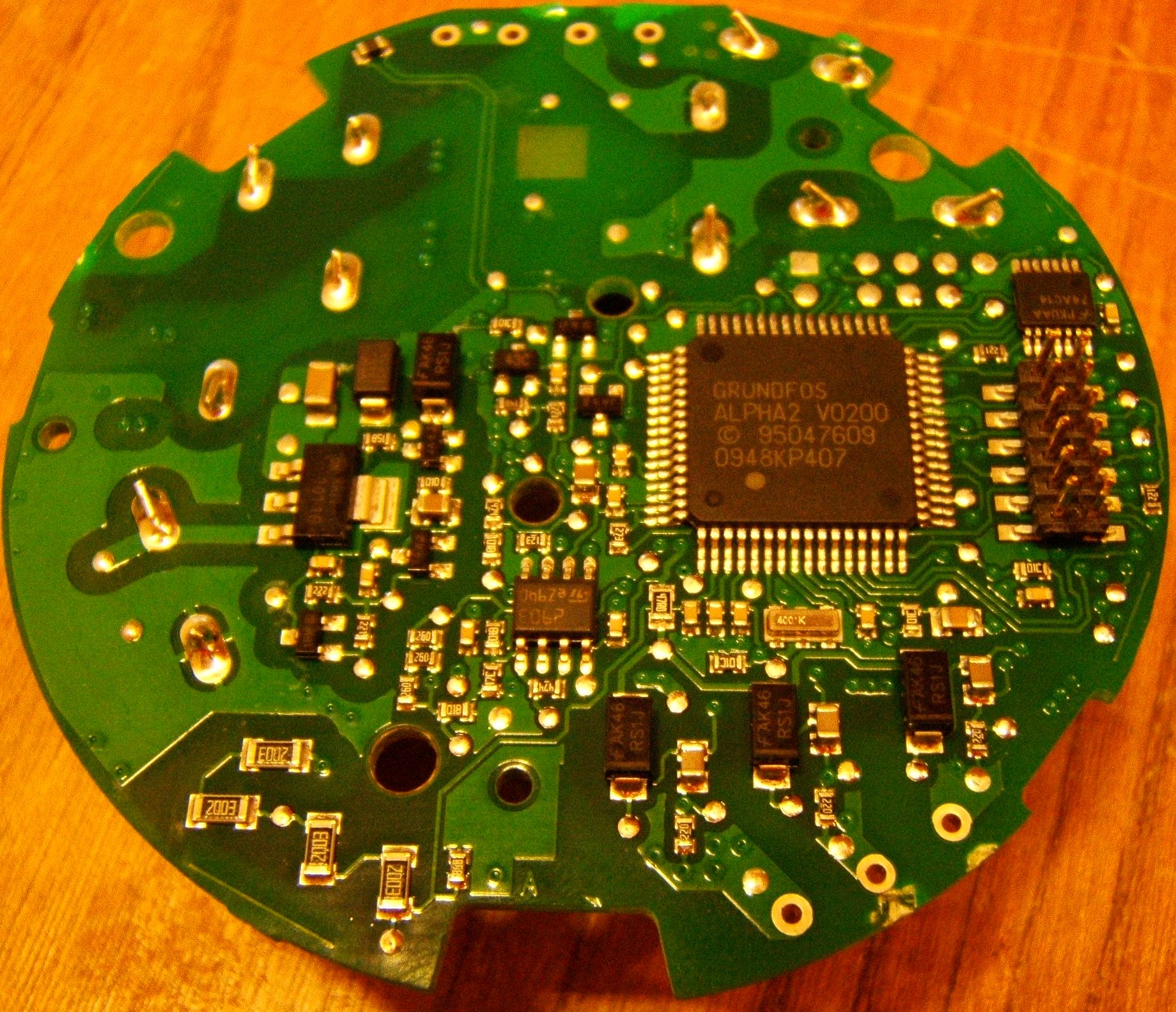

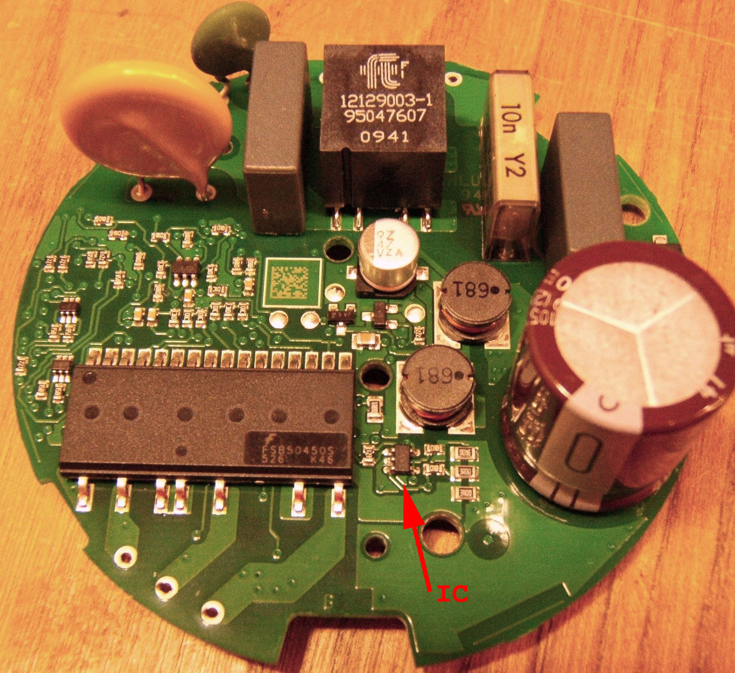

Habe hier ein SMD-Chip, SOT23 , 5-Pin , Code CHK6.
Egal was ich bei Google eingebe, nichts brauchbares dabei.
Der Chip sitz auf einer Steuerplatine einer Umwälzpumpe(ca. 3 Jahre
alt).
Da es eine Mehrebenen-Platine ist, konnte ich die Anschlüsse nicht
nachverfolgen.
Sollte hier jemand sein der trotzdem bei Google was fand, dann bitte mal
die mitteilen was als Prämissen eingeben wurde.
Danke schon mal.
Es könnte ein Komparator sein, z.B. LM397, bei TI fangen die
Bezeichnungen dafür mit "C" an.
Die Beschaltung passt auch einigermaßen, Pin 2 GND führt auf die
Massefläche und Pin 5 VS ist großzügig angeschlossen, mit Bypass-Cap auf
der Rückseite.
V+ geht zum 3x3R Shunt(?), V- könnte sich eine Referenz vom Komparator
auf der Oberseite holen?
http://www.ti.com/lit/an/snoa039c/snoa039c.pdf
http://www.ti.com/lit/ds/symlink/lm397.pdf
