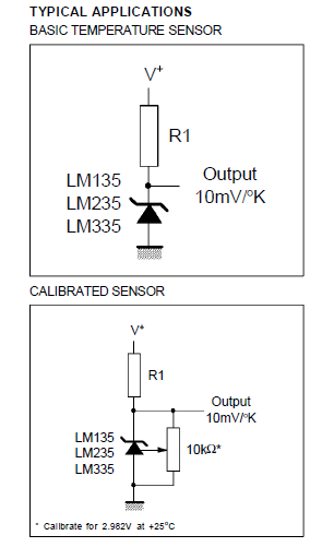

Hey,
Die Schaltung ist in der PDF
http://cdn-reichelt.de/documents/datenblatt/A200/LM135_LM235_LM335TO92%23STM.pdf
Und so aufgebaut
GND --- V- V+----------ADJ (ADC5)
           1k OHM
           1k OHM
           5 V
Nun kann der Ausgegebene Wert überhaupt nicht stimmen (viel zu hoch),
entweder ist ein Fehler im Code oder in der Schaltung
Die kommst du darauf, daß aus ADJ die Spannung kommt die der Temperatzr
entspricht ?
Die richtigen Schaltungen aus dem Datenblatt haben aber nichts mit der
von dir per ASCII-Zeichen gezeichneten zu tun.
Also nochmal zum Mitlesen. Nimm eine von den beiden einfachen
Schaltungen aus dem Datenblatt.
Am Besten noch einen Kondensator mit 10-100nF am Output.
