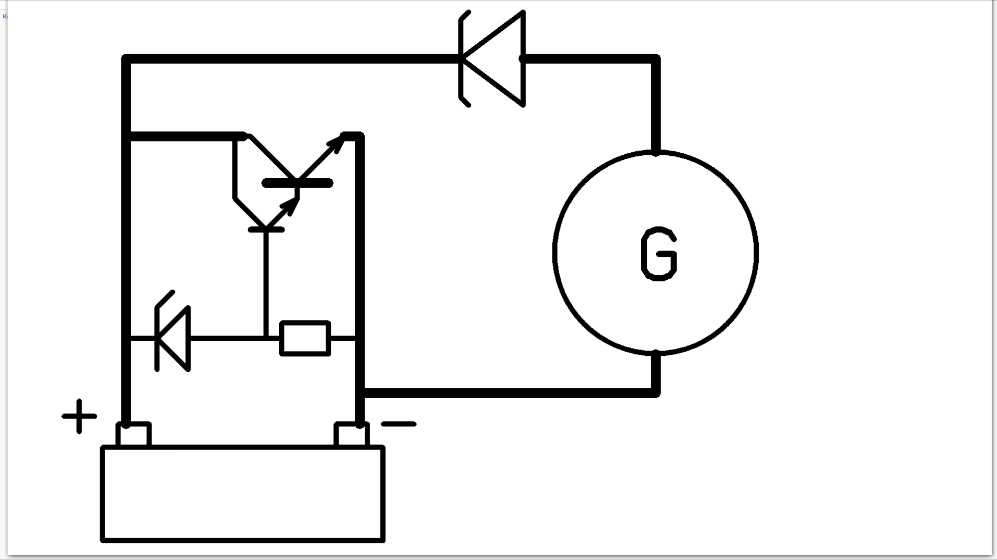

Hallo Leute,
im Anhang ist ein Bild aus einem Forum. Ich wollte diese Schaltung
auflöten, um eine 14,4V Batterie zu laden. Leider fällt mir halt auf,
dass beim erreichen der Ladeschlussspannung alles an einem widerstand
verbraten wird. Wäre es möglich statt alles am widerstand zu verbraten,
ein Relais zu schalten, der die Stromversorgung einfach kappt. Also
anstelle des leistungswiderstand.
Also folgende Daten habe ich:
Ich habe ein Netzteil mit 22,5V und 1,25A, die Batterie hat 14,4V (NiMH)
und 3500 mAh. Als Bauteile hätte ich den TIP120 also D-Transistor, einen
SB330 als schottky Diode und eine ZD16 als Z-Diode. Was meint ihr?

Erläutere lieber deine eigentlichen Intention, statt danach zu fragen,
wie man solche ominösen Schaltungen zu laufen bekommt.
Du solltest dich mit der Problematik Laden von NiMH-Akkus mal vertraut
machen. Dann wird auch klar, dass Ladung mit einfacher
Spannungsbegrenzung suboptimal ist.
Kauf dir besser ein odentliche Ladegerät.
Wenn du das nicht willst, dann baue dir besser aus 2 LM317 eine
einfaches Ladeschaltung.
Ein erster LM317 wir als Stromquelle geschaltet.
Da empfehle ich ca. 350mA Ladestrom (R1 = 3,6 Ohm).
Dann ist der Akku nach max. ca. 14h voll.
Danach einen zweiten LM317 als Spannungsregler, der die Ladespannung auf
ca. 14,2V begrenzt.
Hier findest du oben zuerst die Spannungsregelschaltung und darunter die
Stromquellenschaltung.
http://www.netzmafia.de/skripten/hardware/lm317/lm317.html
Wegen der etwas problematischen Ladekennlinie und damit der Akku nicht
überladen wird, würde ich mit der Spannung eher nur auf 14,0...14,2V
gehen.

Nö, im Transistor.
Nö, das Relas wäre in kurzer Zeit kaputt. Das war damals, als
Lichtmaschinenregler noch mit mechanischem Kontakt arbeiteten, da durfte
man die Dinger alle paar Kilometer austauschen.

Die Schaltgung ist halt für den Zweck nicht gedacht und auch nicht
einsetzbar, Punkt.
Sie ist für Bleiakkus und nicht NiMH und für Generatoren und nicht
Netzteile.
Schliesse zwischen Netzteil und Akku einen 22 Ohm/5W Widerstand und weil
Platz ist eine 1N4004 Diode und lade 14 Stunden (manuell abklemmen).
Um den Akku sicher zu überladen ? Das Netzteil mangels Strombegrenzung
sicher zu überlasten ?

Ok danke für eure Antworten. Ich habe vergessen zu erwähnen, dass der
Akku aus 12 Zellen besteht und damit eine Ladeschlussspannung von 17,08
V ergibt. Dennoch denke ich Auch, dass es mit einer laderegelung besser
ist und vor allem sicherer. Ich werde mir den Link mit den LM317 mal
gründlich durchlesen und mir daraus eine ordentliche Schaltung basteln.
Danke für eure Hilfe

Es ergibt sich bei NiMH keine Ladeschlusspannung, sprich die Spannung am
Ende des Ladevorgangs hängt nicht vom Ladezustand ab, sondern vom Alter
des Akkus und allem möglichen anderen. Ein Akku kann mit 1.23V/Zelle
schon gnadenlos überladen werden, während der andere mit 1.6V/Zelle
nicht mal voll ist.
Lies doch vorher was zum NiMH-Akku-Laden bevor du deine Zellen ruinirst.
Die geschilderte LM317-Schaltung braucht zumindest 7V mehr als der Akku,
also 24V statt 20V, und taugt für Bleiakkus aber nicht NiMH. Die
gecshilderte L200 Schaltung braucht 2.5V, kommt mit 20V also aus, muss
aber von Hand nach 14 Stunden abgeklemmt werden.

Ok. Ich hatte nämlich auf dieser Internetseite:
http://wiki.rc-heli-fan.org/index.php/Akkumulatoren
gelesen, dass bei 1,42V die Ladeschlussspannung bei NiMH erreicht ist.
Dann gehe ich mal davon aus, dass der artikel nicht ausreichend
beschrieben ist. Weil so wie es da steht, ist es leicht falsch zu
interpretieren.
> also 24V statt 20V
Ja, für 10 Zellen würde das reichen, aber nicht mehr für 12 Zellen mit
ca. 17V Ladespannung.
Da könnte man aber nur einen Spannungsregler nehmen und einen einfachen
Reihenwiderstand als Strombegrenzung.
Das habe ich auch schon angemerkt.
Wenn man aber die Spannung nich zu hoch einstellt, so dass der
abfallende Ast der Ladekennlinie nicht erreicht wird, dann wird das als
Kompromiss auch funktionieren.
Natürlich wird der Akku dann nicht zu 100% geladen werden.
Dafür hält er dann aber auch länger.
