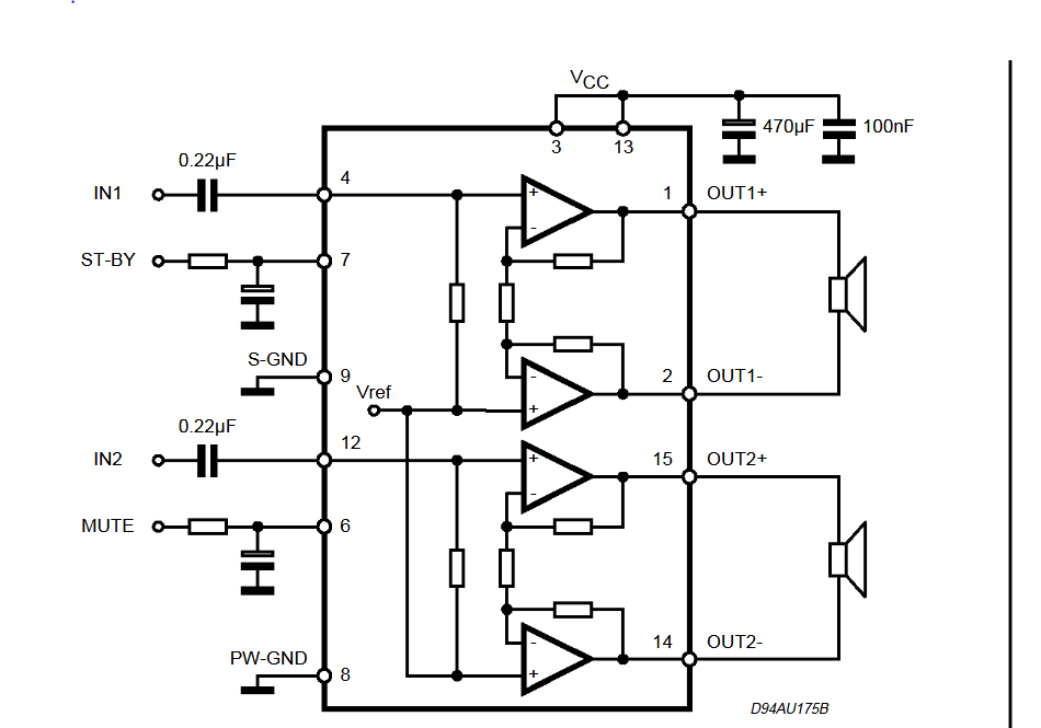

Hallo Leute
Ich habe  eine einfache Endstufe mit einem TDA 7297. Diese ist im
Stereobetrieb aufgebaut. Als Lautsprecher sind 2mal 3 Ohm jeweils 23Watt
angeklemmt. Ich habe noch einen 3. Lautsprecher mit  4ohm 15 Watt den
würde ich noch gerne dazuschließen. Außerdem möchte ich auch noch
Monosignal am Eingang so anschließen, dass es an beiden Lautsprechern
ausgegeben wird, nicht nur auf dem linken Kanal.
  Wie lässt sich das am Besten bewerkstelligen?
Bin für jede Hilfe dankbar und freue mich auf Antworten.
lg
meinereiner

Dazu mußt Du es im Normalfall nur "aufsplitten",
d.h. das Signal einfach in beide Eingänge führen.

Mit welcher Betriebsspannung versorgst Du den TDA?
(Am besten gleich: Womit genau.)
Es gibt aber ein Problem: Der hat schon (H-)Brücken-Ausgänge.
Das heißt, alle Speaker in Serie, und die Ausgänge brücken
(wie bei einigen Verstärkern möglich, z.B. mit 2 Stück LM3886)
ist hier nicht drin. Das wäre sonst die Standardlösung.
Du könntest aber an einen Ausgang zwei Speaker parallel legen.
Das aber bringt zwar auch Leistung, jedoch "Asymmetrie" bei Stereo.
Für reinen Monobetrieb (siehe oben) ist das kein Problem, aber
man muß die Betriebsspannung an die Impedanzen anpassen, um eine
Überlastung zu vermeiden.
Eindeutig besser wäre, entweder alle 3 Speaker in Serie mit einer Bridge
(andere/r Amp/Amps) zu betreiben (mono), oder aber einen zusätzlichen
identischen 4-Öhmer dazu.
Schließt man dann je einen 4-Öhmer mit einem 3-Öhmer parallel,
nimmt der 3-Öhmer "von allein" mehr Leistung auf, als der 4-Öhmer.
15W und 23W könnten einigermaßen "harmonieren" so.

Erst mal Danke für die Antworten. Gleich vorweg. Den 4 OHM LS habe ich
zwichen + und - out der beiden Kanäle angeschlossen. Es funktioniert.
Ich nehme an, es ist egal wer out 1 und wer out 2 ist. Hauptsache, + an
- und umgekehrt an die beiden Kanäle.

Axel R. schrieb:
> Den Lautsprecher zwischen OUT1- und OUT2+
> StromTuner
so hab ich das gemacht, aber verstanden habe ich es ehrlich gesagt noch
nicht

Ich frag mich jetzt nur, da ich den 4 Ohmer an + ouz1 und -out2
angschlossen habe, ob ich jetz nicht doch nur mono habe? Bin noch nicht
so gut in Elektronik bewandert.
lg
