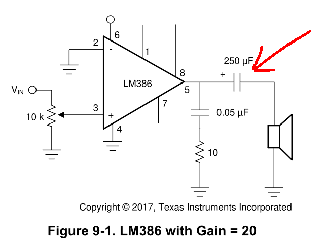

Ich hab neulich an einem AUX-Kabel einen Verstärker angeschlossen, um das Ausgangssignal zu erhöhen, um eine LED leuchten zu lassen. Das ging allerdings nicht. Schalte ich allerdings einen weiteren Verbraucher, wie bei mir eine kleine Glühbirne, parallel, so leuchten beide, wenn Musik läuft, hell auf. Ohne die Glühbirne passiert gar nichts. Warum ist das so?
#7513604
Der Verstärker hat wohl einen (Elektrolyt-)Kondensator am Ausgang. Die Leuchtdiode alleine lässt nur Strom in einer Richtung durch. Ist der Kondensator entsprechend umgeladen, fliesst kein Strom mehr. Mit parallelem Widerstand/Glühbirnchen fliesst dann Strom.

Alles klar danke erstmal für die Antwort. Woran erkenn ich aber am Verstärker, dass so ein Kondensator am Ausgang, vorliegt? Oder kann ich sowas irgendwo nachlesen. Ich benutz einen LM386. Hier: https://www.amazon.de/LM386-Audio-Verstärker-Mini-Karte-Verstärker-Leistung/dp/B07BW8GRTD/ref=asc_df_B07BW8GRTD/?tag=googshopde-21&linkCode=df0&hvadid=447483982763&hvpos=&hvnetw=g&hvrand=592858233429417297&hvpone=&hvptwo=&hvqmt=&hvdev=c&hvdvcmdl=&hvlocint=&hvlocphy=9042707&hvtargid=pla-819728191371&psc=1&th=1&psc=1 hab jetzt nur Amazon gefunden hoffe das passt
Normalerweise hat jeder Verstärker, der an einer unipolaren Betriebsspannung betrieben wird, so einen Kondensator am Ausgang. Nur in seltenen Ausnahmefällen kann dies anders sein, wenn nämlich der Verstärker seine bipolare Ausgangsspannung sich selbst über einen Schaltwandler erzeugt. Bei bipolar versorgten Verstärkern sollte so ein Kondensator nicht vorhanden sein.
Für normale Leut:
Wenn am Verstärker nur Plus und Minus dran steht, dann hat er diesen Kondensator am Ausgang.

Durch ein Kondensator kann kein Gleichstrom fließen. Wenn der Kondensator aufgeladen ist, hört der Strom auf zu fließen. Eine Leuchtdiode ist eine Diode, und Dioden richten gleich. Die Glühbirne entläd den Kondensator wieder.
#7518448
Bastian schrieb:
Das bedeutet doch eigentlich, dass, wenn ich meine LED entgegengesetzt zu der Polarität des Ladestroms anschließe sie leuchten müsste. Also + an - und - an +.
Die LED ist ein Gleichrichter, und bewirkt, daß der C nur in eine Richtung aufgeladen werden kann, und niemals entladen oder gar in die andere Richtung geladen. Deswegen fleßt nur in der ersten Halbwelle(n) ein Ladestrom, bis der C auf die Spitzenspannung (abzüglich Uf der LED) geladen ist - dann eben nie mehr. Die Glühbirne stellt dann eine Entladeweg dar, so daß der C zumindest nicht ganz geladen bleibt.

Man stelle sich vor, der Verstärker werde durch einen Umschalter ersetzt, der das eine Ende des Ausgangskondensators mal an Plus und mal an Minus abwechselnd schaltet. Dann kann der Kondensator bei Anschaltung an Plus über die LED in Reihe aufgeladen werden und dann bei Anschaltung an Minus nicht mehr entladen werden. Der Kondensator wirkt wie eine Batterie mit Plus an der Schalterseite und Minus an der LED-Seite, wo die Anode der LED angeschlossen ist. Somit sperrt die LED und kein Strom fließt.
Schaltet der Umschalter wieder gegen Plus, ist der Kondensator immer noch aufgeladen und es fließt wiederum kein Strom.

Im Schaltplan zu deinem Aufbau/Modul.
