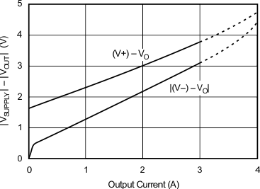

Ich möchte ein Steuersignal (zB 0 … 4V) auf eine "Nutzsignal" (zB 0 ... 40V) mit ein paar 100mA Belastbarkeit verstärken. Aus einem anderen Projekt habe ich noch einen OPA548 rumliegen, den ich dafür gerne verwenden würde. Ich würde den OpAmp als klassischen nichtinvertierenden Verstärker aufbauen. Mir stellen sich folgende Fragen:
1.) Angenommen ich würde den OpAmp single supply versorgen, also V- auf GND und V+ auf zB 45V, wie verhält sich der Ausgang nahe 0V? Bis wie nah an 0V (grob geschätzt) verhält sich der Verstärke noch linear? Was passiert darunter?
Weil ich mal davon ausgehe, dass ich mit single supply nicht wirklich sauber an 0V drankomme, meine eigentliche Frage:
2.) Kann ich den OPA548 asymmetrisch versorgen, also V- zB an -5V und V+ zB an +45V legen, um sauber an 0V am Ausgang ranzukommen? Ich hätte erwartet, dass das geht, weil ja im Prinzip single supply maximal asymmetrisch ist. Symmetrisch versorgen (+/-30V) ginge in meinem Falle nicht, weil ich (gegen Masse) gerne mehr als 30V Ausgangspannung hätte.
Mit 100 mA kommst du gar nicht nahe 0 V. (Garantierte Werte findest du in "Electrical Characteristics", aber nur für mindestens 600 mA.)
Ja. Ein Opamp, der nur zwei Versorgungs-Pins hat (hier: V+ und V−), weiß gar nicht, wo deine Masse ist.
