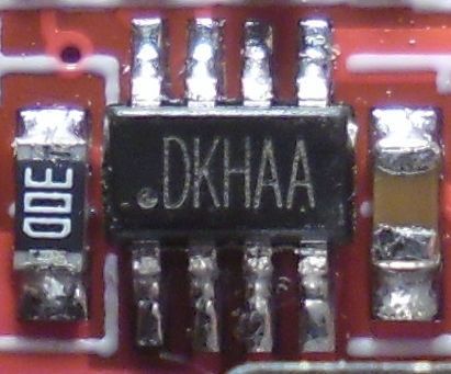

step down TSOT23-8 "DKHAA" >21V?
OP #7918246
Es handelt sich um ein step down Modul. Im Internetbild ist ein "IAGCJ" bestückt, das ist ein MP2315, ein 3A SYNC STEP DOWN CONVERTER im TSOT23-8, der max 28V verträgt. Geliefert wurde aber bestückt mit "DKHAA". "DK" passt zu RY7135C (max 18V) oder JO4457/HM2235 (max 21V), anscheinend kompatibel zum MP2315, aber billiger. Bei denen sind Pin 1 und 7 nicht belegt, der Kondensator an Pin 7 und der 75k nach GND für den MP2315 sind aber bestückt. Mit geringerer Eingangsspannung wird es funktionieren.
  1. Gibt es noch einen anderen mit "DKHAA" markierten step down im TSOT23-8 mit Eingangsspannung >21V und 0,79V feedback?
  2. kann man anhand des Bildes sagen, ob der DKHAA ein RY7135C oder JO4457 ist?
http://semic-boutique.com/wp-content/uploads/2021/01/RY7135C-Datasheet-V1.0.1.pdf JO4457 PDF: https://www.hmsemi.com/index.php/Down/down/id/1065.html
Made in China? Weil, so etwas ist leider nicht neu. Als der LM2596 noch das Maß aller Dinge bei Bastler China-Stepdown-Modulen war, waren die Boards zum Schluss mit allem Möglichen bestückt.
16V
Was du noch machen könntest wäre zu versuchen die Schaltfrequenz unter Last nachzumessen:
MP2315 -> 500 kHz RY7135 -> 600 kHz RY7135C -> 1 MHz
Gute Idee! 12Vin 5Vout 1A: 510kHz Damit hat hhinz recht, es ist ein RY7135. Dafür spricht auch, dass er bei 19Vin reversibel abschaltet. Das Datenblatt sagt Umax 17V und "Built-in Over Voltage Protection", geht aber nicht näher darauf ein. Da habe ich es einfach probiert. Da ich eh 20V brauche, hätte eine Zerstörung nichts gemacht. Danke für die Hilfen.
