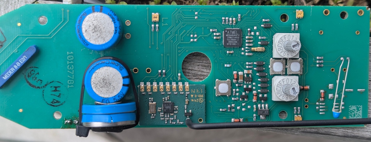

Moin. "Analoge" Thematik, auch wenn da Chips drin sind: ich will nur 3V Spannung klauen ;)
Habe hier eine Markisensteuerung (Wind/Sonnenwächter) Elero Aero 868 Plus (wohl auch als "BiSensSW-Solar" vertrieben). Finde "nix" dazu, hat wohl noch nie jemand dran "gepimpt".
Möchte ein simples Temp+Humidtiy Zigbee Platinchen mit versorgen, statt per eigener CR2032.
Aero868 hat zwei verlötete CR2032 in Reihe (Dauer-Puffer; halten eigentlich offenbar Jahre bis Jahrzehnt(e), tut hier schon grob 10 glaube ich). Zusätzlich 2x 1F 5,5V SuperCaps zueinander parallel als Solar-Puffer. Werden bis max 5V aufgeladen. Wenn die ganz leer sind laufen sie ohne Sonne ganz langsam wieder auf 2,4V hoch (aber nicht weiter), offenbar aus den 2032ern nachgeladen.
Ich suche eine Stelle wo ich ~3V für mein Zigbee abzwacken kann. Bislang hatte ich das seit ca. 2 Jahren einfach an einer der beiden CR2032 parallel angelötet, was die aber über die Zeit leer gezogen hat. (Professionell ersetzt: aus den Fahnen gehebelt, normale neue zwischengeklemmt, Straps drum, tut) Suche eine bessere Quelle für die 3V, will da "nie" wieder ran müssen weil schlecht zugängliche Stelle am Haus (und überhaupt weil sonst ja zu einfach).

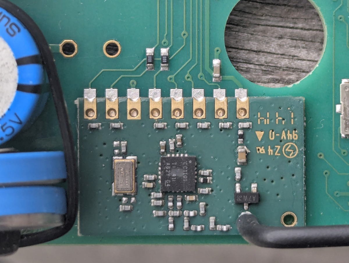

Das 868 MHz Modul (TI1101 basiert) bekommt selbst bei voller Sonne + vollen Caps nur 1,99V, hatte auf 3+ gehofft, aber nö. Dieses Modul ist nicht zu identifizieren, google (auch Bildersuche) findet diese Bauform nicht. Kann einer dem "S"-Logo was zuordnen?, Na, Nebensache.
Anhand des TI1101 Pin-Outs bestätigt: Pin #8 (ganz rechts, dickste Bahn auf der Hauptplatine) ist VDD (max 1,99V). Reicht dem TI1101 lt Datenblatt. Der dritte von links ist GND.
Wo ich 3V hätte: Plus-Pol vom SuperCap hat wenn voll 5V. Eingang #8 vom TI1101-Platinchen hat 2V. Delta 3V. Wenn ich da zwischen gehe mit meinem "Bienchen", geht das gut? Oder mache ich mir damit was kaputt bzw. "störe" die Schaltung, destabilisiere sie? Könnte mir da auch noch einen großen dicken 5V SuperCap mit X bis XX F vor/zwischen hängen (oder auch nur ein paar olle 3300uF parallel aus der Bastelkiste), damit "Zicklein" die Nacht übersteht, Platz ist reichlich.
Kann einer von euch Experten durch "scharfes Hingucken" dazu was sagen? Gibt es einen besseren / einfacheren Anschluss-Ansatz?
Das IC links unterhalb des unteren Kodierschalters sieht doch ganz nach einem 3V Spannungsregler aus. Mess dort mal die Spannungen.

Da liegt überall die Spannung an, die der Cap gerade hat. Beim Aufladen unter Glühbirne (die EINE hab ich noch im Schrank...) rechts von dem unteren Poti sitzt eine orangene Röhre quer mit schwarzem Ring (Shottky-Diode??). An ihrem rechten Ende liegen die ca 5,6V der Solarzelle an (mehr bringt meine Glühdraht-Sonne da gerade nicht raus, meine bei Tageslicht 6V gemessen zu haben). An ihrem linken Ende (Ring) sind es dann 5,0. Mag gerade Zufall sein, 5,6 minus Diode gibt die 5,0. Ich vermute der IC limitiert das auf 5,0 und lädt damit die beiden Caps eben bis 5,0V auch wenn mehr von der Sonne kommen. Egal wo ich dahinter messe, 0 oder 2 oder 5. Hier und da mal ein paar mV. Nirgends 3. Auch der Atmel scheint mit 2 gefüttert.
OP #8026108
Nochmal bei Sonne gemessen. 5,7 aus der Zelle. An dem IC hinter der Diode kommen davon noch 5,17 an, Delta frisst die Diode. Hinter dem IC kommen die selben 5,17 raus, und die haben dann auch die Kondensatoren. Der begrenzt also auch bei 5,17 noch nicht. Vielleicht bei 5,5...Aber dazu müsste ich mehr in den Solar-Eingang jagen. Schaltungstechnisch "Gegenüber" von der Solar-Diode sitzt umgedreht noch so eine Diode, da kommt die 6V Spannung der Batterien an (unten mittig im Bild, direkt über der Antenne). Die beiden treffen sich dann sozusagen am Eingang des IC.
Aber das ist ja alles egal, nirgendwo "echte" 3V ggü Masse. Also doch bei den 5,x-2=3,x ansetzen?
Will das Teil halt nicht "riskieren" , ist ja Mission Critical dass es zuverlässig dauerhaft auch bei Wind reagieren kann.
Edit: der LKCB in der Mitte der Schaltung (rechts vom linken Taster) dürfte der sein: LP5951MF-2.0 National Semiconductor SOT-23-5 Linear voltage regulator IC LDO, 2.0V±2%, 150mA, +CE => da kommen die 2V her.
Den "großen" unten rechts konnte ich anhand des Ausdrucks "C3" und "30" noch nicht einordnen. SOT-223 mit den Codes hilft mir bisher nicht.
OP #8033043
So, habe nun einfach an den Pufferkondensator eine Mini-Schaltung mit HT7330 und 10+100uF an dessen ein/ausgängen ergänzt, sodass ich dahinter saubere 3V habe. Hatte zuerst einen LM1117 (ausgelötet aus einer alten Maus), aber der verliert gut 1V, sodass dahinter schon bei nur noch grob 4V Kondensatorspannung nachts nicht mehr genug für meinen Sensor ankam. Mit dem HT7330 läuft das prima durch.
