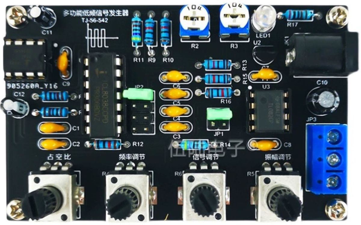

Hallo Zusammen,
habe einen Fernost Sinusgenerator Bausatz erworben. Alles was man im Netz zu diesem Thema findet war wenig hilfreich, weil es wohl mehrere Varianten gibt - jedoch keine davon auf den von mir erstandenen Bausatz passt. Kann da jemand von Euch weiterhelfen? Vielen Dank.

Das überlegt man sich vorher. Wenigstens könntest du verraten, was insbesondere auf dem 14-poligen IC für eine Typenbezeichnung drauf steht und wo du den Bausatz genau her hast (Link).

Wenn man im Internet nach der Nummer "TJ-56-542" auf der Platine und Sinus sucht, kommt man auf eine Seite, die einen Download (Anleitung?) anbietet. Das erforderliche Passwort erhält man über den QR-Code am Artikel "Please refer to the QR code label attached to the product for the download password. If there is no label or it is lost, you can contact customer service with your order number to obtain it." Hast Du das schon probiert?
TJ-56-542 ICL8038 Multi-function low-frequency signal generator multi-channel waveform
https://en.56dz.com/p/10.html

Das Photo der bestückten Platine ist da wohl meist hilfreicher.
Ein Blick in die Applikationsschaltungen im Datenblatt dieses über 40 Jahre alten (?) Bausteins kann auch helfen, um Bauteilwerte zuzuordnen/nachzuvollziehen. Insbesondere übt es ungemein, bei so einem Bausatz einmal den Schaltplan selbst aufzunehmen, mit den Applikationen zu vergleichen und die Schaltung zu verstehen. Dann kann man sie auch Schritt-für-Schritt aufbauen und auf Funktion prüfen. Sonst ist nachher alles aufgebaut und dann ist das Geschrei groß, wenn es nicht auf Anhieb funktioniert.

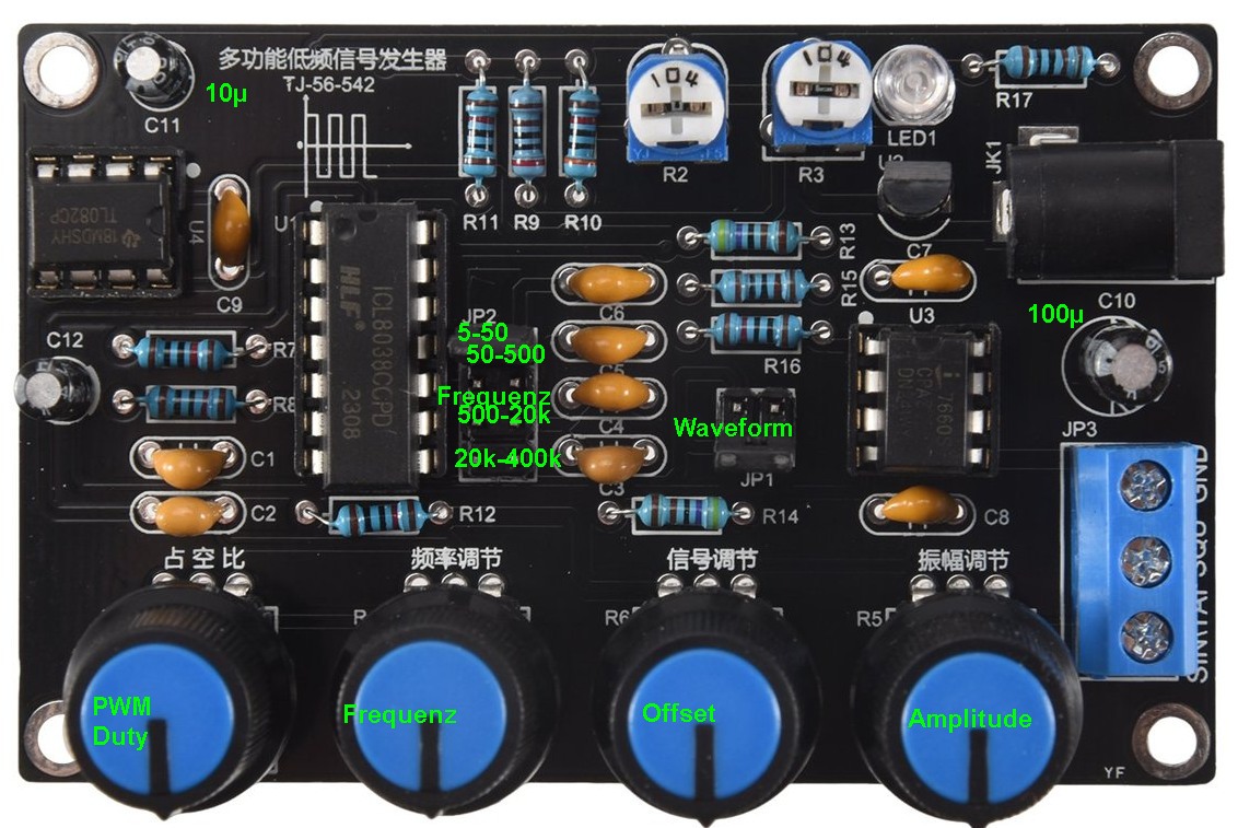

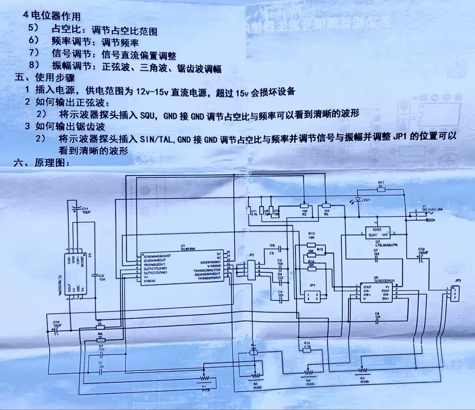

Es gibt verschiedene Bestückungsplan-Versionen, von denen mindestens eine falsch ist.
Vergleiche die beiden bestückten Platinenfotos.
Das Generator.jpg deckt sich eher mit dem Schaltplan.
Sinus1.jpg erscheint mir eher falsch bestückt. Vergleiche z.B. R11 4k7 und R13 10k

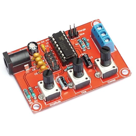

Ja, offenbar hat Amazon unter demselben "Markennamen" Dollatek jetzt einen Bausatz mit XR2206 (16 pins) im Programm, der alte hatte noch den ICL8038 mit 14 Pins. Die alte Annonce ist nicht mehr zu finden.
nur Aliexpress hat ihn noch https://de.aliexpress.com/item/1005007072766250.html?gatewayAdapt=glo2deu "Icl8038 Multifunktions-Niederfrequenz-Signal generator Mehrwellen-Schweiß-Experimentier kit für elektronische Schaltkreise DIY-Elektronik-Kit"

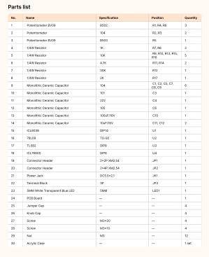

Anbei die rekonstruierte Bauteilliste als csv (Tab separated Text), die man in jede Tabellenkalkulation einfügen kann.
No.  Part  Specification  Positions  Quantity
1  Potentiometer  5k lin  R1, R4, R6  3
2  Potentiometer  100k (104)  R2, R3  2
3  Potentiometer  50k lin  R5  1
4  1/4W Resistor  1k  R7,R8  2
5  1/4W Resistor  10k  R9,R10,R13,R15,R16  5
6  1/4W Resistor  4.7k  R11, R14  2
7  1/4W Resistor  30k  R12  1
8  1/4W Resistor  2k  R17  1
9  Monolitic Ceramic Capacitor  100nF(104)  C1,C2,C5,C7,C8,C9  6
10  Monolitic Ceramic Capacitor  100pF(101)  C3  1
11  Monolitic Ceramic Capacitor  2.2nF(222)  C4  1
12  Monolitic Ceramic Capacitor  1.0µF(105)  C6  1
13  Monolitic Ceramic Capacitor  100µF/16V  C10  1
14  Monolitic Ceramic Capacitor  10µF/16V  C11,C12  2
15  ICL8038(CCPD)  DIP14  U1  1
16  (LM)78L09  TO-92  U2  1
17  TL082  DIP8  U3  1
18  TC(L)7660S  DIP8  U4  1
19  Connector Header  2x 2p 2.54  JP1  1
20  Connector Header  2x 4p 2.54  JP2  1
22
21  Power Jack  DC5.5x2.x  JP3  1
23
22  Terminal Block  3p  JK1  1
24
23  xx xx Transparent Blue? LED  5mm  LED1  1
25
24  PCB Board  -  -  1
26
25  Jumper Cap?  -  -  4
27
26  xxx (Poti?) Cap?  -  -  4
28
27  Screw  M3x20  -  4
29
28  Screw  M3x10  -  4
30
29  Nut  M3  -  12
31
30  Acrylic Case  -  -  1 set
Die Positionen 13 und 14 sind natürlich Aluminium-Elkos.
Bei U1/1 (Sine Wave Adjust) sind Poti R2 (100k) und Widerstand R10 (10k) vertauscht, siehe 8038-Datenblatt FIGURE 4. CONNECTION TO ACHIEVE MINIMUM SINE WAVE DISTORTION

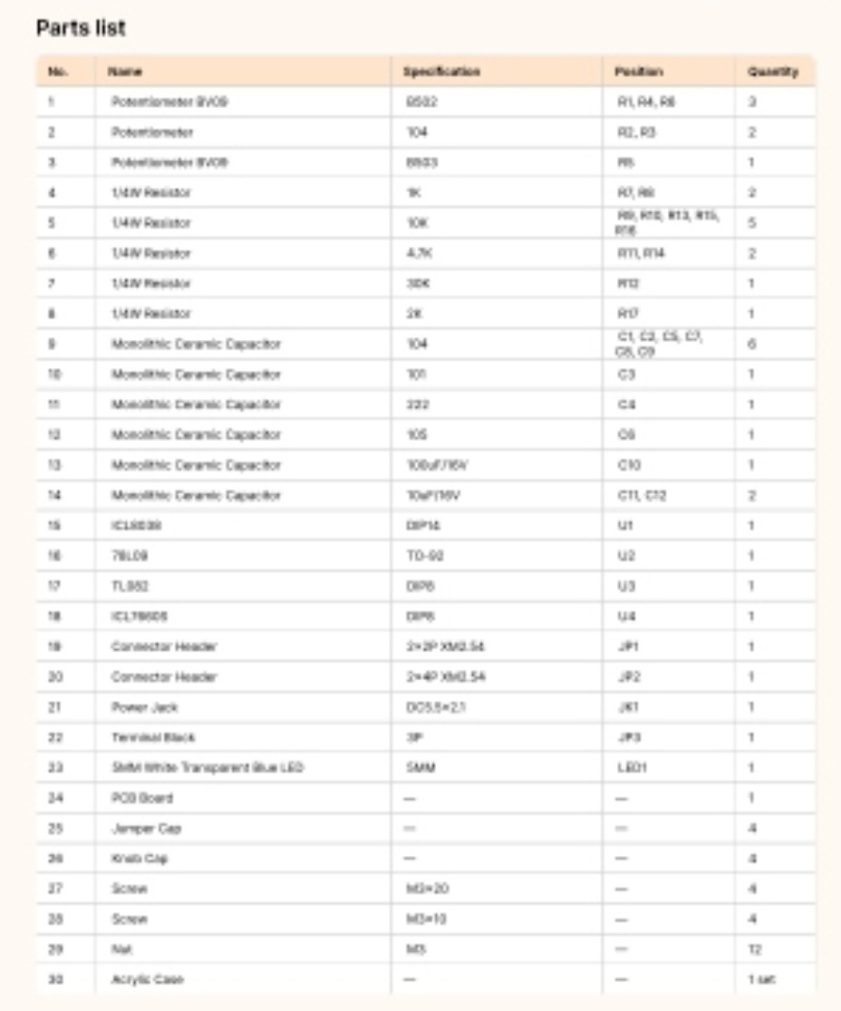

OP #8100097
Habe die von mir verwendete BOM angehangen. Der Bausatz wurde damit aufgebaut und ist funktionsfähig.
Enmu schrieb:
Hallo Zusammen, habe einen Fernost Sinusgenerator Bausatz erworben. Alles was man im Netz zu diesem Thema findet war wenig hilfreich, weil es wohl mehrere Varianten gibt - jedoch keine davon auf den von mir erstandenen Bausatz passt. Kann da jemand von Euch weiterhelfen? Vielen Dank.
#8100103
Die Spalte "Wert" solltest du noch einmal ganz gründlich aufräumen. Da steht eine bunte Mischung von Werten, z.T. ohne Einheit (Pos. 4-8) oder mit komischen Präfixen bei den Einheiten (Pos. 13, 14), Marking Codes (Pos. 1-3, 9-12) oder es fehlen Spezifikationen (RM bei Pos. 19, 20, 22).

Christoph,
https://ae-pic-a1.aliexpress-media.com/kf/A1b630eaeea314a10be8a02446aaee23dN.jpeg_960x960q75.jpeg_.avif

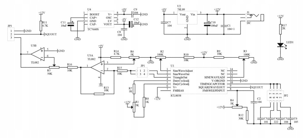

Dieser Plan stimmt in einigen Punkten nicht, https://www.mikrocontroller.net/attachment/705635/Sinus2.jpg ist deutlich besser:
Pin U1/2 (Sinewaveout) ist nicht mit Pin U1/12 verbunden, sondern mit dem R11 (4k7).
JP3/1 und C10 (100µF) sind nicht mit Gnd verbunden.
R11 (U11) ist der Pullup für SquareWaveOut und nicht mit JP1/3 verbunden.
R9, R10, R11 heißen dort U9, U10, U11.
R2 und R10 sind vertauscht (ist scheinbar auf der Platine ebenso).
Die Schaltung funktioniert auch so irgendwie, aber nicht wie es sein sollte.
