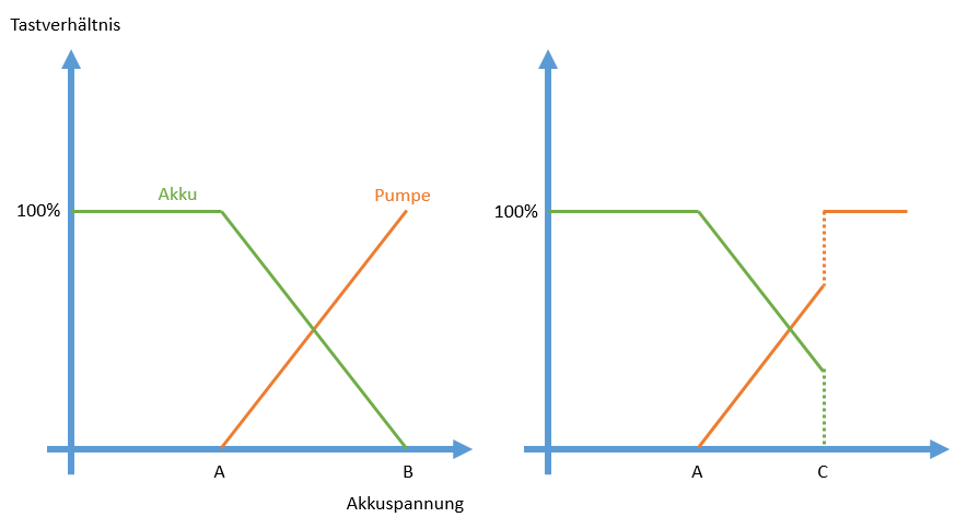

Hintergrund: Für einen Gartenbrunnen möchte ich gerne mittels 15W
Solarmodul eine 7.2Ah Blei-Gel-Versorgung aufbauen. Ausgehend von einem
leeren Akku wird die gesamte Energie des Solarmoduls ins Laden gesteckt.
Sobald dann der Akku nicht mehr die gesamte Energie aufnimmt, wird der
Überschuss an die Pumpe geleitet, sodass der Brunnen auch ohne
Akkubetrieb zu Laufen beginnt (am Abend kann man dann manuell die Pumpe
auch vom Akku starten).
Das übliche "über 13,8V aus, darunter an" kommt also weniger infrage, da
so der Brunnen andauernd an- und ausgehen würde.
Da das ja nicht dem klassischen Fall "Laden bei gleichzeitig
angeschlossener Last" enstpricht (da wirklich nur die überflüssige
Zufuhr in die Pumpe geleitet werden soll), habe ich mir einige Lösungen
überlegt (siehe Bild).
1.) Ich baue einen PWM-Laderegler, der ab einer gewissen Spannung des
Akkus das Tastverhältnis kontinuierlich herunterstellt, wie im linken
Schaubild. Dabei ließe sich z.B. bei 60% An-Zeit in den restlichen 40%
der Zeit die Pumpe ans Solarmodul zuschalten.
--> Problem: Ab welcher Spannung (A) fange ich bei einem 12V Blei-Gel
Akku am besten an, das Tastverhältnis zu verkleinern und bei welcher
Spannung (B) soll der Akku 0% und die Pumpe 100% der Energie abbekommen?
2.) Ich baue den gleichen Laderegler, allerdings ist das Tastverhältnis
bei der Ladeschlussspannung (C) direkt auf 0 "abgeschnitten". Etwa so
wie im rechten Schaubild.
Hat jemand eine Idee, welche dieser beiden Methoden besser ist oder gar
einen ganz eigenen Vorschlag?
Und: Wie würdet ihr die Spannungen wählen, schließlich soll der Akku
schon einigermaßen voll geladen, gleichzeitig natürlich auch nicht
überladen werden. Ich nehme mal an, man könnte C wohl auf 13,8V setzen,
aber bei der Dimensionierung von A und B tue ich mich schwer.
Danke für die Einschätzungen.
Robin

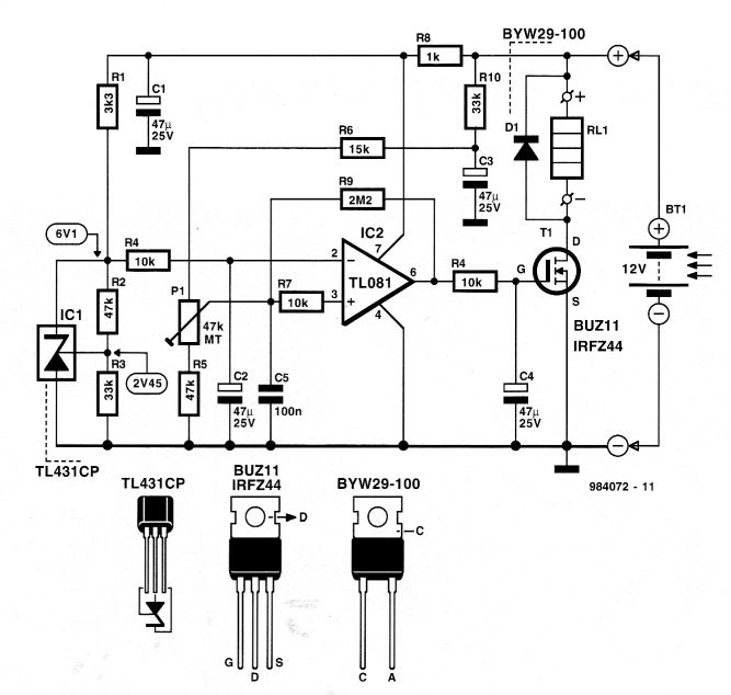

#4690912
Also PWM wäre mir zu umständliches, es gibt Laderegler die die
überschüssige Energie (wenn Akku voll)  nicht im Shunt verheizen, sonder
an einen Verbraucher weiterleiten. Voraussetzung ist aber, dass das
Modul genügend Leistung hergibt um die Pumpe direkt zu betreiben.
Solarpumpen begnügen sich aber eigentlich mit sehr wenig Strom.
Hast Du ein Datenblatt von der Pumpe?
Da ich zu faul zum zeichnen war, habe ich mal ein Beispiel gescannt
20 Jahre alt, aber müsste funktionieren.
OP #4708659
vielen Dank für die ganzen Antworten und sorry, dass ich mich jetzt erst
wieder melde. Ich habe in der Zwischenzeit, inspiriert von Thomas B. und
den anderen Beiträgen, mal mit einem LM239 einen kleinen Laderegler
gebaut (allerdings für ein Solarlicht mit Dämmerungssensor... wollte ich
sowieso auch bauen). Das funktioniert soweit, wie ich mir das
vorgestellt habe. Allerdings natürlich nicht für mein Vorhaben, das
"harte An/Aus" durch einen fließenden Übergang zu ersetzen.
Danke für den Schaltplan! Im Wesentlichen erkenne ich da aber einen
Komparator mit etwas Hysteresebeschaltung, dann bin ich ja aber doch
wieder bei "Pumpe an" oder "Pumpe aus", was ich vermeiden will.

Die Idee, die Pumpe für einen Shuntregler zu verwenden, finde ich am
vielversprechendsten. Das Anlaufmoment dürfte in der Tat ziemlich egal
sein, dann verheizt man eben ein Bisschen was im Motor, aber was soll's.
Daher schwebt mir jetzt vor: Akku (über Schottky-Diode) an die
Solarzelle hängen und laden lassen, sobald aber der Akku voll wird, die
Solarzelle periodisch "kurzschließen", wie das ja auch normale
Parallel-Shuntregler machen. Nur dass eben "kurzschließen" in meinem
Fall bedeutet, die Pumpe mittels PWM stetig weiter hochzuregeln.
Ab einer gewissen Spannung kann man dann immer noch einen kompletten
Kurzschluss auslösen (Sicherheit).
Aber auch hier habe ich jetzt das Problem, ab welcher Akku-Spannung (die
ja auf den Ladezustand schließen lässt) beginne ich, das Tastverhältnis
der Pumpe von 0 an zu erhöhen?
Und: Käufliche Shuntregler kennen scheinbar nur "kleiner 13,8V oder
größer", aber so ganz ohne Hysterese werden die wohl nicht arbeiten,
oder irre ich mich da? Sonst könnte ich ja die beiden
Hysterese-Schwellen eines üblichen Shuntreglers hernehmen und eine
Gerade durchlegen, dann habe ich meinen linearen Anstieg des
PWM-Tastverhältnisses?
Gast #4708710
Wenn du den R9 aus Thomas' Schaltung wegläßt, läuft der auch linear ohne
Hysterese aber es ist ja auch keine große Sache, eine Spannung mit PWM
aus einem AVR zu regeln. Ab 14,4V fängt er mit 1% Tastrate Motorstrom an
und wenn er die 100% überschreitet, muß noch evt. eine zweite PWM
loslaufen und die Panelspannung phasenweise gegen Masse schalten.
OP #4708787
An sich klingt das mit 2 PWMs gut, so hatte ich das auch gedacht.
Sind die 14,4V aber nicht etwas hoch? Man liest sehr viel Verschiedenes,
aber es ist ein Blei-Gel-Akku, wenn etwas durch Gasung entweicht, dann
ist es weg. Nicht eher 13,8V?
Und wo würdest du dann die Punkte für "100% Motorstrom Pumpe" (ab da
beginnt ja dann auch das richtige Kurzschließen) und "100% Kurzschluss
des Solarmoduls" spannungsmäßig hinlegen?
14,4V Pumpe auf 1%, 14,6V Pumpe auf Maximum, 14,7V Solarmodul
vollständig kurzgeschlossen?
