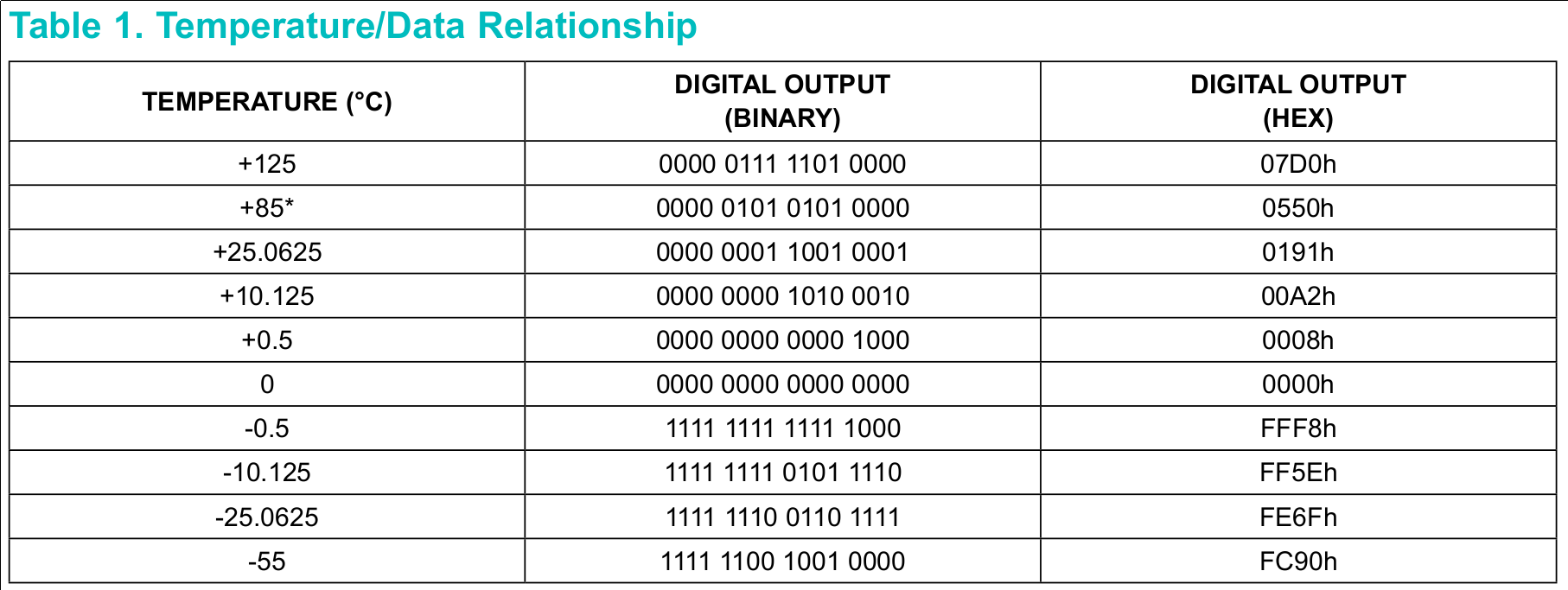

ich habe einen DS18B20 1-Wire Temperatursensor.
und würde hier gerne die Temperatur Umrechnen.
// Auslesen
      lsb = onewire_Read();
      msb = onewire_Read();
      temperature = (msb<<8)+lsb;
// Umrechnen
// 1. Möglichkeit, leider ohne Nachkommastellen
      temperature = (temperature >> 4);
//2. Möglichkeit
// (Gibt nen Integerwert zurück und die zwei Nachkommastellen sind dabei)
      temperature *= 625;  //(0.0625 C je Bit);
      temperature /= 100;
Gibt es hier keine andere Lösung (kein float)?
Vielen Dank

Die 4 LSBs sind je 1/16°C wert. Das ist bereits der Nachkommaanteil,
aber binär. Blöderweise lässt sich der nur krumm als
Dezimal-Nachkommateil abbilden.
Wenn du die Division am Ende vermeiden willst, greife dir doch die 4
LSBs ab und stecke die in eine Lookuptabelle.
Für eine Anzeige in Dezimal-Vorkomma als Text muss der Vorkommaanteil
übrigens in der printf oder sprintf (oder sonst wie) sowieso umgerechnet
werden.
Vielleicht kommst du mit fraktionalen Zahlen hin, wo dann das Ergebnis
ein Integer in 1/100 °C-Schritten ist.
mfg mf
Was genau ist denn eigentlich das Problem?
Du erhältst doch eine Ganzzahl zurück, die linear aufsteigende
Bitwertigkeiten hat. Ein Float macht doch bei dieser Anwendung überhaupt
keinen Sinn.
Oder übersiehst du gerade das naheliegende?
int16_t temperature; // signed
// Wert ermitteln
float f = temperature;
f /= 16;
// f passt jetzt sogar für printf usw.
(Wenn du unbedingt den Float haben willst.)

Mit fraktionalen Zahlen, hier:
// Auslesen
// fraktionale Q30_2 Umrechnungskonstante
#define SENSOR_TO_1_100DEGC ((int32_t)((0.0625/0.010)*((float)(1ul << 2u))))
int32_t Temp1_100;
// temperature ist Q12_4, also Temp1_100 Q28_4
Temp1_100  = (int32_t)temperature;
// Q28_4 mal Q30_2 wäre Q58_6, im Ergebnis Q26_6
Temp1_100 *= SENSOR_TO_1_100DEGC;
// schieben um 6 um den Nachkommaanteil wegzuschneiden und 1/100 degC zu bekommen
Temp1_100 >>= 6u;
Wer einen Fehler findet, darf ihn gern verbessern ^^
mfg mf

Hab ich schon 2011 gemacht:
Beitrag "DS18S20 - extended resolution bei Temperaturen um 0°C"
//Idea and code (C) by eProfi
//for better understanding  look at the table in
//www.mikrocontroller.net/topic/202928#1999183
//output format:
//  1      2      3    4  5   6    7
//sign hundreds tens ones , 1/10 1/100
const PROGMEM char         //store the array in the flash
  g[16]="0011233455667889",//first  fractional digit
  h[16]="0639518406395184";//second fractional digit
  unsigned char a[9];     //Dallas DS1820 Scratchpad array
  char t;                 //temperature in absolute degrees
  char f;                 //fractionals (1/16°) of absolute degrees
  char c,s;               //sign (if zero, the sign was printed already)
  int  t12;               //12bit temperature value
  t12=3+8*a[0]-((a[6]-1)&7);//alternate way of calculation for DS18S20 (substitute DS18B20 code to read the 12bit here)
  if(a[1]){t12-=128*16;}  //correct by -128°
  if(t12>=0){s='+';}      //calc absolute temp
  else{t12=-t12;s='-';}
  f=t12&15;               //fractionals
  t=t12>>4;//must be signed int  for the calculation of tens-digit (while)
  if(t>99){putch(s);s=0;  //absolute temp is higher than 99 (and lower than 128)
22
    putch('1');t-=100;}   //sign-digit is the sign, hund-digit is 1
23
  else{putch(' ');        //absolute temp is lower than 100, sign-digit is a space
24
    if(t>9){putch(s);s=0;}//if 10..99: hund-digit is the sign
25
    else    putch(' ');}  //if  0.. 9: hund-digit is a space
26
  c='0'-1;                //calculate tens
27
  while(c++,(t-=10)>=0);  //this should be faster than c='0';while((t-=10)>=0)c++;
28
  if(s)putch(s);          //if sign was not printed yet, do it now at tens-digit
29
  else putch(c);          //tens-digit
30
  putch(58+t);putch(',' );//ones-digit   '0'+10+t, as t is negative here
31
  putch(g[f]);putch(h[f]);//the fractional digits are not calculated
32
  putch('°' );putch('C' );//but stored in 2 arrays
