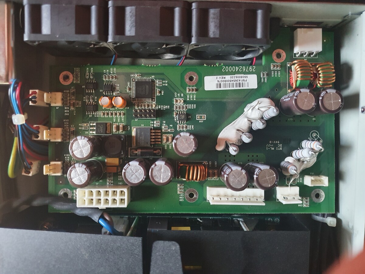

Welche Funktion hat diese Platine ?
OP #7315124
Das ist ein Dell Netzteil für Switche um das POE Budget zu verdoppeln. Das Netzteil darin ist ein DPSN 470ap Aber was macht die Platine nach dem NT ? Die 48 V werden mit je 4 Kabeln zum Pfostenstecker geliefert, um dann über die Platine zur Ausgangsbuchse mit nur einem 1mm Pol geleitet zu werden. Immerhin 48V mit fast 10A max.
Dann gibt es noch einen 12V Eingang, der über den LM2576 dann wohl 5V erzeugt für die ICs. Haupsächlich ein Logic Baustein EPM3032A. Drei Ausgänge für laute Minilüfter (aber das ist ja typisch im Serverbereich).
Das Netzteil funktioniert auch ohne die Platine, warum erzeugt Dell diese Zusatzkosten ?
