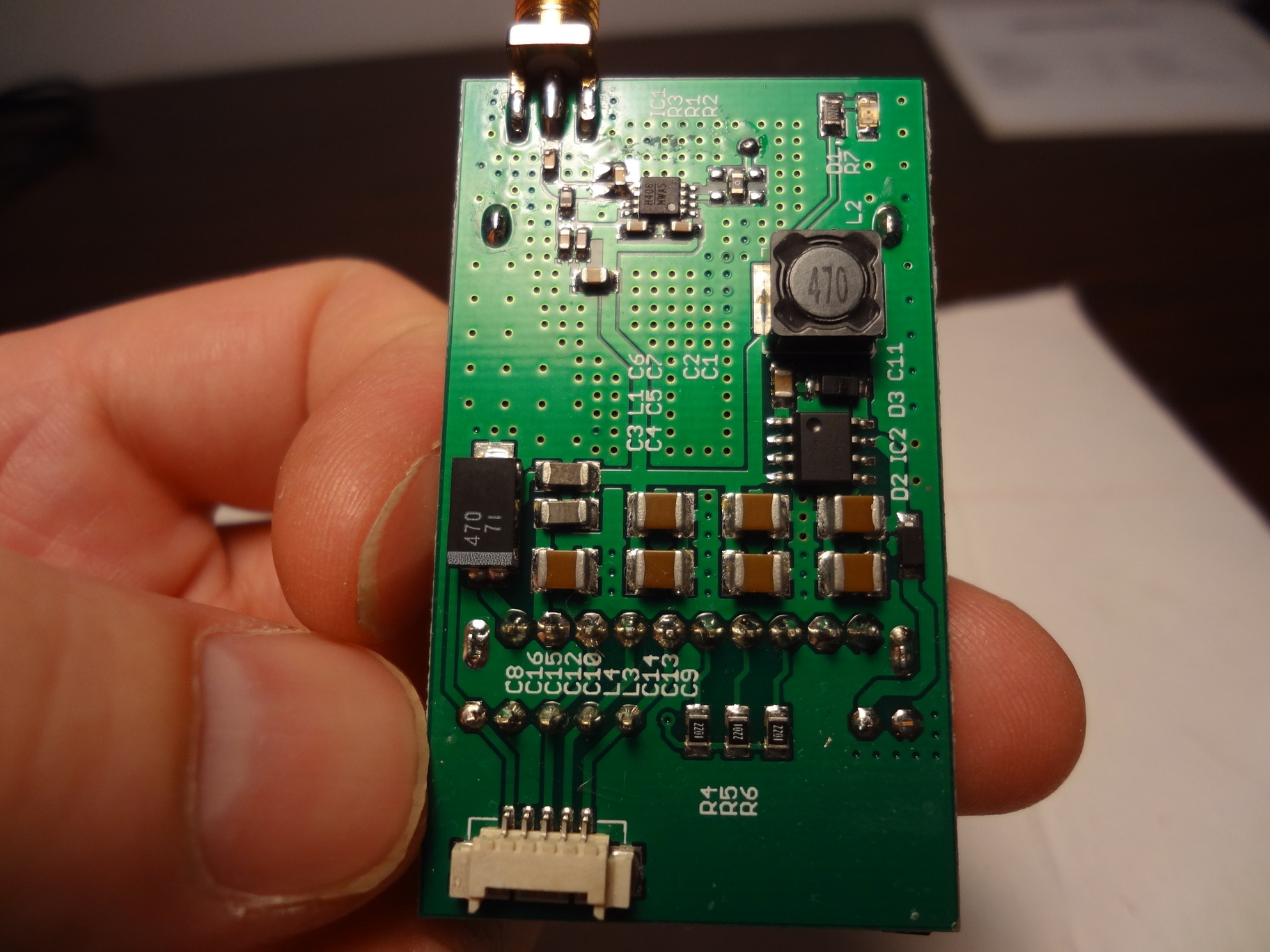

ich habe gestern meinen ImmersionRC Videosender mit 600mW zerschossen
(verpolt). Kommt davon wenn man 10 Sachen gleichzeitig tut...
Naja nach einer Analyse der Platine wundere ich mich dass sie überhaupt
SCahden genommen hat, da gleich nach dem Spannungseingang eine Diode
sitzt (D2) - diese ist aber noch in Ordnung. Jedenfalls definitiv
abgeraucht sind D3 und IC1. Kann jemand ausmachen welche Typen das sind?
Alles andere hat keine sichtbaren Schäden und ist zumindest nicht im
Kurzschluss. Ob allerdings IC2 (muss wohl ein Spannungsregler sein) noch
intakt ist, bezweifle ich, durch diesen ist die verpolte Spannung ja
erst zu IC1 gekommen... Was meint ihr dazu?
Das Bild zeigt übrigens die Platine vor dem verpolen.

Hans schrieb:
> Kannst Du lesen, was auf dem IC steht?
IC2: M=AE 2675 5V (2. Stelle sieht wie ein = aus)
ich würde den Spannungsregler mal tauschen, IC1 und die angesprochene
Diode entfernen und dann mit dem Oszi mal kontrollieren ob sich noch was
rührt.
IC1 (H406) muss die Endstufe sein oder?

ok, den Spannungsregler habe ich ersetzt, die Endstufe entfernt.
Die LED leuchtet nun, der Chip auf der anderen Seite der Platine scheint
intakt zu sein, zumindest schwingt sein Quarz mit 8Mhz
Kann ich irgendwie überprüfen, ob das Signal das zur Endstufe geschickt
wird vorhanden bzw. in Ordnung ist? Der Frequenzberiech meines Oszis
geht nur bis 50MHz
Wo hast Du den denn so schnell her bekommen. Nicht schlecht.
Das was ich jetzt schreibe hilft nicht viel, aber wenn mir solche
Schalt-Regler durchgekracht sind, ist noch nie was von der restlichen
Peripherie gestorben.
> geht nur bis 50MHz
Schwierig bis geht nicht. Wenn aber schon mal was da ist, dann ist das
ein gutes Zeichen. Am besten testest Du es auf offenem Feld, auch wenn
hier die erhobenen Zeigefinger wieder wie üblich nach oben schnellen. :)
