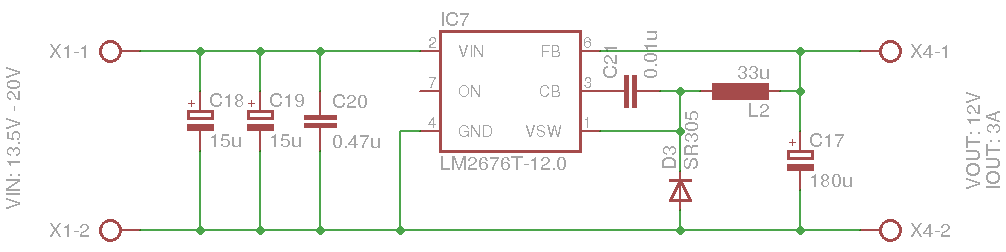

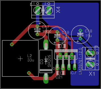

Zurzeit bastle ich gerade am Layout für einen LM2676-Schaltregler rum.
Da ich noch nicht viel Erfahrung habe, habe ich die Tipps von Lothar
Miller [1] und die National Appnote 1229 [2] zu Rate gezogen.
Ich hoffe nun, dass Layout einigermassen störungsfrei ist. Was meint ihr
dazu?
Gruss Oli
