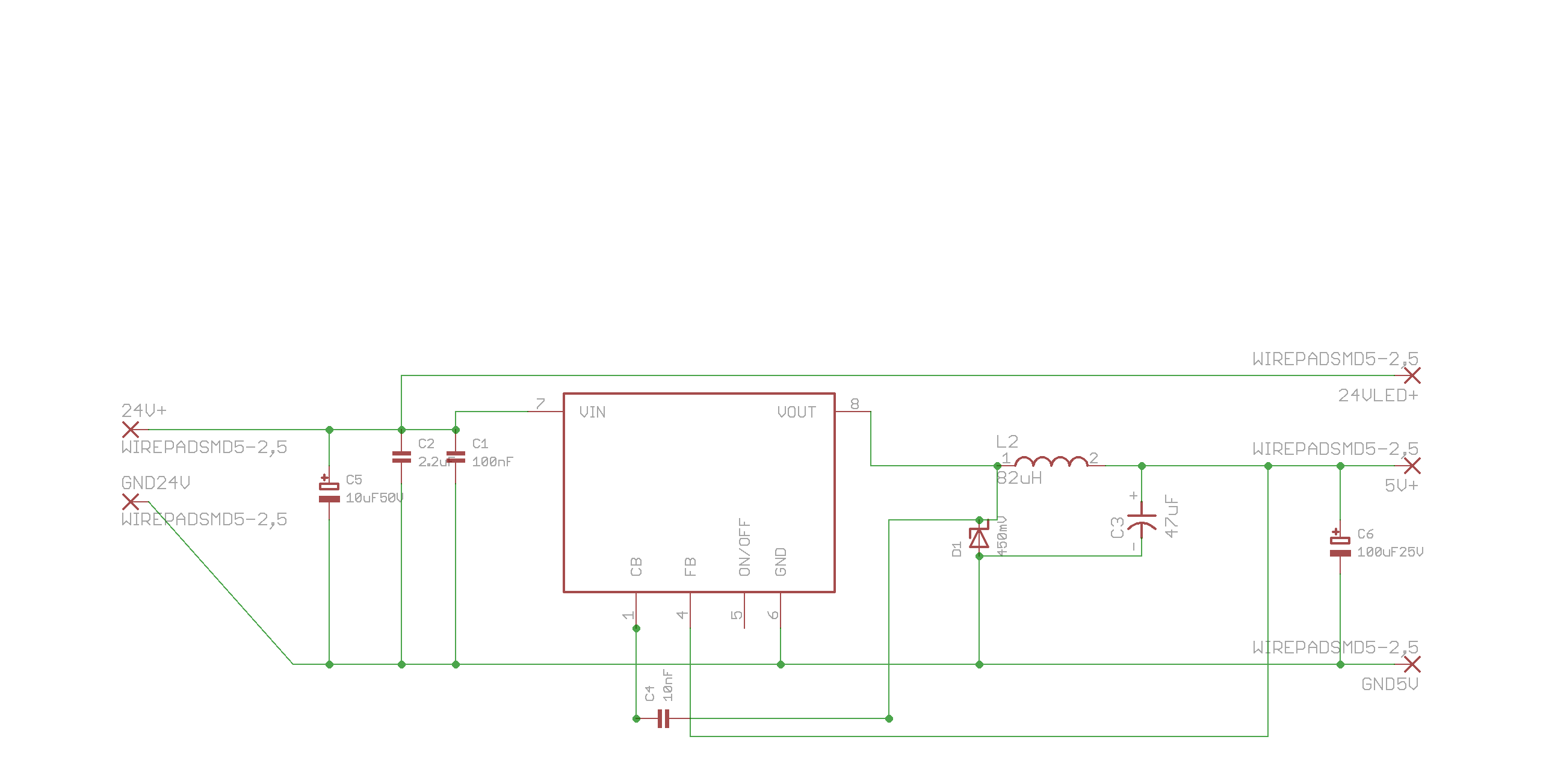

LM2675MX-5.0/NOPB Funktion von CB
OP #4468475

Hallo Wolfgang,
danke für die Rückmeldung. Bin heute glaubs einwenig einfälltig sehe das
mit dem C Boost nicht auf S9.
Sondern den Eingang im Blockdiagramm S8, hab mich nur gefragt weshalb es
den braucht.
Aber wenn er eine Hilfsspannung für den FET erzeugt, geht es darum das
der FET sauber schaltet oder ist es ein Art Feedback?
Hab mir das mal mit dem Osci gemessen und sehe da einen Rechteck mit der
Schaltfrequenz des LM26XX.
Dieser ist plus minus Konstant, egal welche Last dran hängt.
Ich danke für Deine Unterstützung.

Michel R. schrieb:
> sehe das mit dem C Boost nicht auf S9.
Da steht:
"C BOOST
A capacitor must be connected from pin 3 to the switch output, pin 1.
This capacitor boosts the gate drive to the internal MOSFET above Vin to
fully turn it ON. This minimizes conduction losses in the power switch
to maintain high efficiency. The recommended value for C Boost is
0.01μF."
Der Treiber für die Aushangstufe braucht eine Hilfsspannung, damit er
die N-Kanal FETs vernünfig durchsteuern kann, da sie mit ihrem
Source-Potential (V-Switch) ziemlich hoch liegen können.
