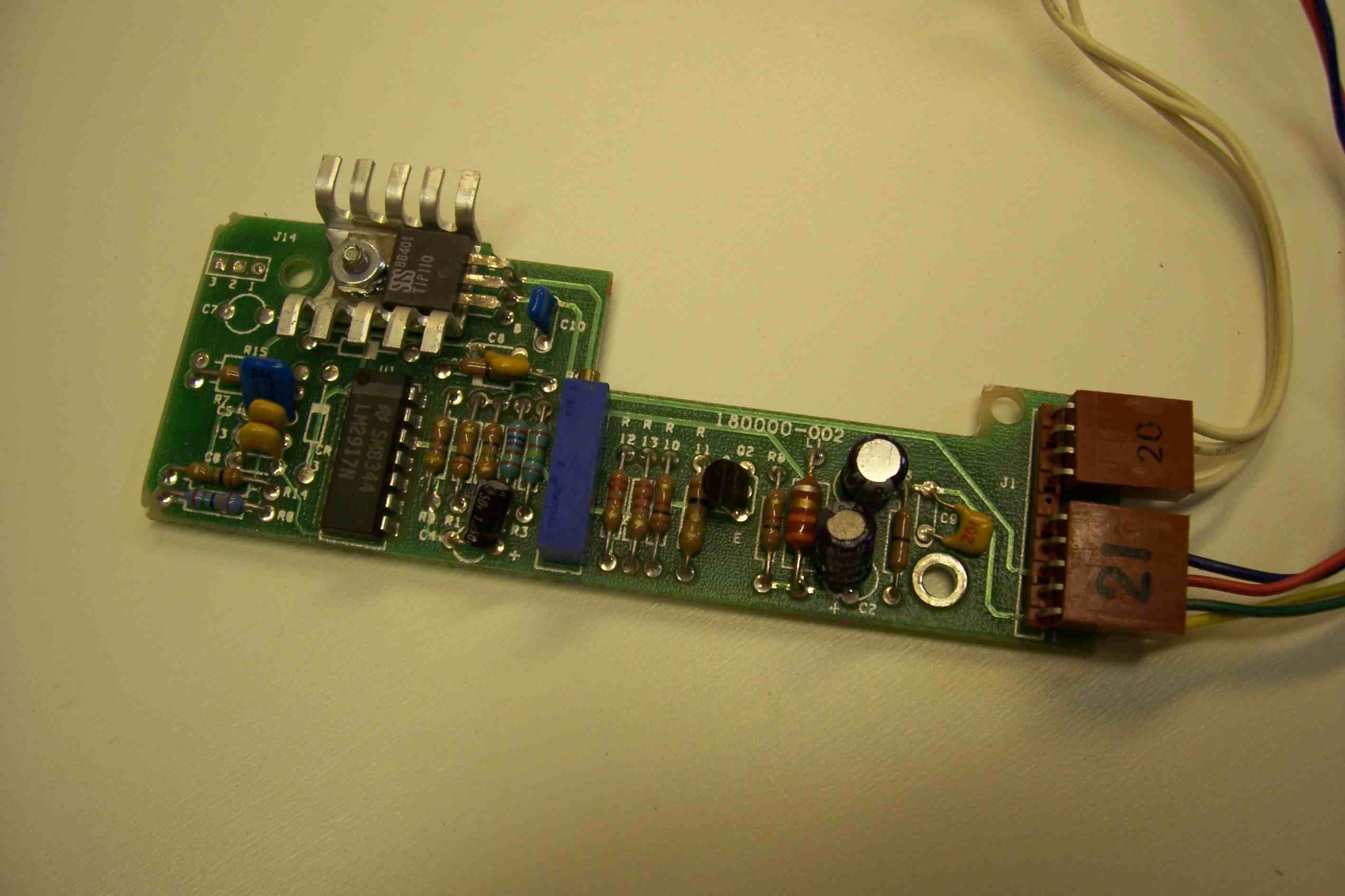

Anbei ist ein nachgezeichnetes Schaltbild einer ausgebauten Tandon
Floppy Disk DC Servo Motor Steuerungsplatine. Als Motoren eignen sich
jene kleine DC Motoren mit Tacho Ausgang, wie Z.B.
Buehler 13.65.36 oder
Japan Servo DMET130S-003.
Man findet diese Motoren überall im Internet.
Diese Steuerung funktioniert ausgezeichnet. Die mit einem Stroboskop
gemessene Geschwindigkeitsstabilität ist recht ordentlich. Man sieht
keinerlei Jitter. Mit R4 lässt sich die Geschwindigkeit einstellen.

Nein. Aber ich habe schon Fragen diesbezüglicher Art im Forum gesehen.
Was ist am Alter gesehen so schlimm? Der LM2917 ist immer noch im
Fertigungsprogramm von NSC (2012!) und es gibt ihn in auch im SO-14
Gehäuse.
Da verschieden Anbieter solche Steuerungen ohne Dokumentation
spottbillig verkaufen und wahrscheinlich in vielen Bastelkisten von
Elektronikern zu finden sind ist doch solche Dokumentation nützlich.
Es gibt immer wieder Leute die nach solchen Unterlagen suchen und es war
meine Absicht diese Information der Öffentlichkeit zugänglich zu machen.
Als Startpunkt eigener Entwicklungen ist es immer günstig ein
funktionierendes Referenz Design zu haben.
