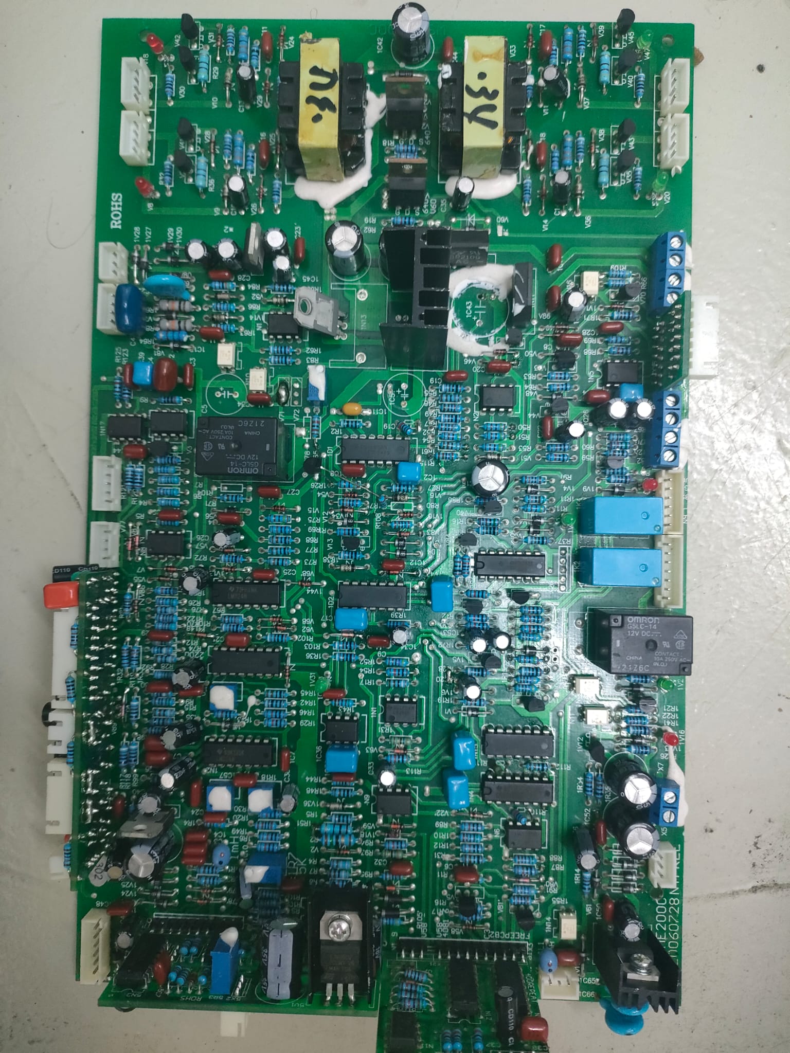

Hallo zusammen, ich nutze gelegentlich den ADC200 eigentlich fast nur noch die MMA funktion. Nun, einen Tag nachdem ich zulezt geschweisst habe, will das Geraet nicht mehr. Sobald ich es einschalte, geht der Ventilator an, das 7-Seg Display zeigt fast NULL an (4-5A) und laesst sich nicht aendern egal was ich tue (Poti und/oder Schalter) Die POWER LED geht nicht an, die OverTemp (Warning) auch nicht. Es laesst sich aber eine Funke (HF) hoeren und sehen innerhalb des Geraetes. Auf die Mainboard leuchten nur 2 LEDs. die 4 Leds der Treiber des PowerFETs leuchten nicht an. Ich habe eine 220V Gluehbirne am Ausgang angeschlossen, die leuchtet schwach. Sobald ich aber den connector des Hochspannungsmoduls rausziehe, leuchtet die Gluehbirne nicht mehr. Beim betaetigen der Potentiometer oder Schalter aendert sich nichts. An die grossen Elkos laesst sich ca 320V messen. Hat jemand eine Idee ? Das Controllerboard (das grosse) ist WSME200C Danke und Gruss

Hallo, ich bin etwas weiter gekommen. Das Controller Board hat fast einen Kurzschluss (um die 5 Ohm) auf einer der Versorgungsspannungen (+15V) Da haengen eine Menge ICs (viele LM293, Elkos und Kondensatoren dran. Der Regler 7815 ist ok, ein paar Elkos die ich vorab rausnahm auch... Ich kann nich alle entloeten. Ich werde das Board mit Strom (extern) versorgen un mit eine Waermekamera beobachten ob etwas waermer wird. Vielleicht werde ich ausfindig...:-) Vorab werde ich alle ICs notieren, nach dem "peng" wird vermute ich schwer oder unmoeglich den IC-Typ zu identifizieren.
Habt Ihr eine bessere Methode um den Kurschluss herauszufinden? Optisch ist nichts zu erkennen.

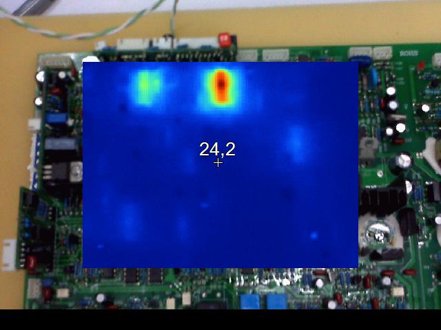

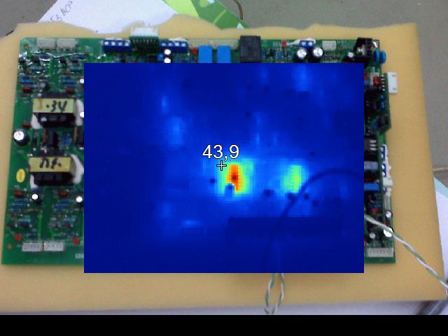

ich habe das Board an der Stelle mit Strom versorgt (Spannungsreglerausgang aber mit ausgebautem Regler) wo anscheinend ein Kurzschluss vorlag ca 5 Ohm
Ab ca 5 V hat das Board angefangen Strom zu ziehen, ca 220mA.
Nach 30 Sekunden mit der Waermekamera das Board beobachtet.
Ein LM324 ging bis auf 57C (es gibt eine Statistik von Fluke) ist aber in der angehaengten Dateien nicht zu sehen.
Kommischerweise ist nach der "Therapie" der Kurzschluss nicht mehr da, vielleicht ist das Innere des LM324 ganz ueber den Jordan gegangen.
Mal schauen nach dem Ersetzen obs funzt ...
