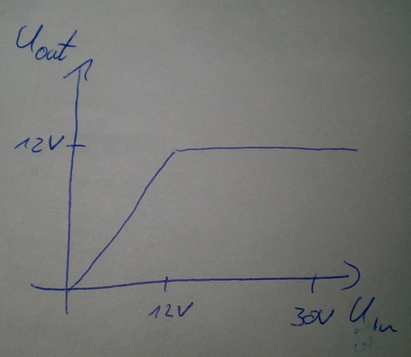

ich sitze gerade an einer Schaltung, die am Bordnetz von Fahrzeugen
(wahlweise 12V oder 24V) betrieben werden soll. Im Wesentlichen handelt
es sich um eine 100W LED, die über einen passenden Treiber versorgt
wird. Dieser besitzt eine Eingangsspannung von 8 bis 30 Volt.
Zur Kühlung wird ein 12V Lüfter verwendet. Und genau für diesen brauche
ich eine stabilisierte Spannungsversorgung. Dieser zieht maximal ca.
50mA.
Im Anhang habe ich eine Skizze, welche den Zusammenhang zwischen
Eingangs- und Ausgangsspannung beschreibt.
Wobei der Bereich, in dem die Eingangsspannung unter ca. 11 geht, nicht
berücksichtigt werden muss. Dann schaltet sich das System ab.
Folgende Gedanken habe ich bereits durchgespielt:
- Spannungsregler: Eingangsspannung muss ca. 2V höher sein als
Ausgangsspannung
- DCDC-Wandler: Wandler mit weitem Eingangsbereich sehr teuer
- Kombination aus Spannungsregler und DCDC-Wandler:
    Spannungsregler liefert mir z.B. 5V
    DCDC-Wandler wandelt die 5V wieder in 12V
    sollte funktionieren, aber ist das sinnvoll?
Welche Möglichkeiten habe ich noch?
Danke

Ich würde keinen Schaltregler verwenden. Bei dem geringen Strom wäre das
übermäßig Aufwendig. Ein Low-Drop Regler ist sicher geeignet, selbst
wenn er bei 12V etwas weniger Ausgangsspannung liefert. So genau
braucht' der Lüfter sowieso nicht.

Ich hatte noch nie mit solchen Low Drop Reglern zu tun, aber es scheint
genau das zu sein, was ich brauche.
@Alter Sack:
Was verstehst du genau unter der Schutzbeschaltung für das
Auto-Bordnetz? Sicherung?
Bei einer kurzen Suche bin ich auf den LM 2940 CT12 gefunden. Dieser
macht bei 12V 1A. Für meine Anwendung ziemlich oversized...
Kennt jemand einen etwas schwächeren?
