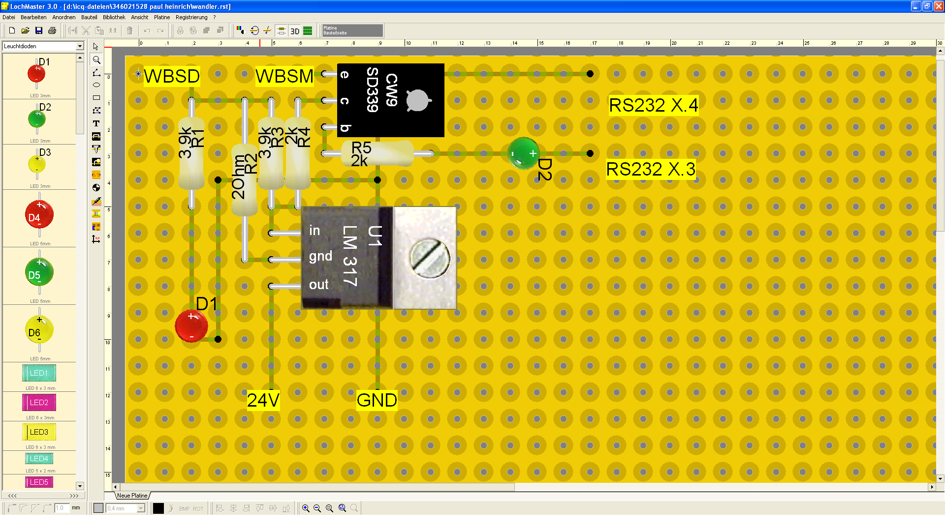

ich habe von einiger Zeit mal einen sog. Wagenbuswandler bekommen
(Wandler von PC zu IBIS), der hat fünf Widerstände, einen NPN-Transistor
und einen LM317... ich wollte die Schaltung nun einfach mal kopieren und
habs sogar schon zweimal aufgebaut...
Vout muss 21 Volt sein (+/- 1V), ich bekomme aber jedesmal nur 10 Volt
raus. Ich habe das Layout auch schon zu anderen Leuten geschickt, da
funktioniert die Schaltung bestens.
Wo ist nun mein Problem? Ich verstehs einfach nicht...
Offenbar liest du wenig.
Vor allem nicht die Bedienungsanleitungen der Bauteile die du
verwendest.
http://www.ti.com/general/docs/lit/getliterature.tsp?genericPartNumber=lm117&reg=en&fileType=pdf
out ist z.B. der Ausgang bei dem Bauteil, eher unwahrscheinlich daß dort
die 24V Eingangsspannung drankommen.
Dann steht sehr deutlich drin, daß der Regler am Eingang und Ausgang
kleine Kondensatoren nach Masse benötigt.
Auch steht dort sehr ordentlich drin, daß der LM317 einen Widerstand von
out nach adj (nicht gnd wie du fälschlichwerweise schreibst) braucht und
sicher nicht 2 Ohm oder 3k9 von adj, was auch immer WBSD ist.
Warum WBSM nichts mit Masse zu tun hat, ist auch unklar.
Deine Schaltung ist also so ziemlich komplett falsch.

Nein nein, die Schaltung ist nicht falsch (im Lochmaster gibts halt die
passenden Bauelemente nicht...).
Die Schaltung funktioniert so wie im Layout dargestellt einwandfrei,
mein Nachbau (ebenfalls 100%ig richtig) funktioniert aber nicht (nur
10V)
WBSD ist Sende-Daten, WBSM Sende-Masse und WBSM ist mit Masse verbunden
- nur nicht sichtbar, da unter den Bauteilen...
Und das Schlimme ist ja, bei zwei anderen Personen funktioniert dieses
Layout auch einwandfrei! Also nix mit falsch angeschlossen oder
Kondernsatoren.
