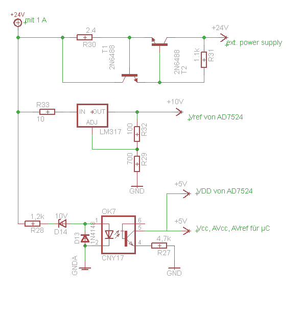

Hallo zusammen.
Ich möchte über eine 24V/1A Zuleitung meine Platine versorgen und ein
daran angeschlossenes externes Gerät.
Die 24V/1A bekomme ich von einer SPS.
Das externe Gerät brauch maximal 24V bei 250mA.
Die Transistorschaltung soll als Strombegrenzer dafür dienen.
Die Stromversorgung läuft über die Platine, da mit dem Gerät auch
kommuniziert wird und die Versorgung in das Signalkabel integriert ist.
Für eben diese Kommunikation möchte ich mit einem AD7524 ein analoges
0-10V Signal erzeugen wofür ich Vref von 10V brauche.
5V brauche ich für die Versorgung des µC.
Sobald die SPS also power auf die Leitung gibt, möchte ich dass sich die
komplette Platine und das externe Gerät anschalten.
Jezt bin ich mir aber bei allen 3 Bereichen dieser Schaltung mehr oder
weniger unsicher.
Die Strombegrenzung habe ich aus einem anderen Threat entnommen und noch
nicht zu 100% verstanden.
Beim LM317 hoffe ich, dass die erzeugte Spannung genau genug ist um als
Vref zu dienen.
Und bei der Versorgung des µC habe ich mir gedacht galvanisch getrennt
wäre ganz schön, bin mir aber nicht sicher ob ich da nicht auch einfach
ein LM317 nehmen kann.
lG

Habe ich das richtig verstanden den Transistor im Optokopler willst du
als galvanisch getrennte Spannungsquelle verwenden ?
Und da sollen automatisch 5V rauskommen oder wie ?

Wie Uwe schon schrieb:
Der untere Teil Deiner Schaltung ist für eine Stromversorgung nicht
geeignet. Damit generierst Du ein Schaltsignal, und noch dazu ein
denkbar schlechtes, eigentlich ist die Schaltung so wie sie ist
richtiger Unsinn, ganz egal was sie machen sollte.
Gast #2714742
Noch mals angesehen. Alle drei Schaltungsteile sind Mist.
- Die Strombegrenzung ist keine, da hast Du irgendwas abgezeichnet, die
Betonung liegt auf "irgendwas".
- Der 10 Ohm Widerstand vor dem LM317 ist ziemlicher Quatsch. Wer macht
den sowas?
- Der Optokoppler macht irgendwas, nur nicht eine Ausgangsspannung
erzeugen.
Kein Wunder - T1 ist verkehrtherum gezeichnet. Noch dazu falscher
Leitfähigkeitstyp.
Und R31 sollte lieber auf Masse gehen anstatt an Ausgangsspannung, sonst
hast extra Spannungvsverlust über T2 (Wert des R31 musste natürlich
entsprechend umrechnen).

Achtung ::::Hilfe:::::
- schau Dir das Datenblatt eines LM317 oder eines 7805  7812  78xx an
- verwende die Schaltungsbeispiele
- wenn Du nicht klar kommst, dann frag hier nochmals
Ist die Strombegrenzung, wirklich nötig? So ähnlich wie die
potentialfreie Versorgung des Prozessors, aber die Referenz für den
AD-Wandler dann wieder an die gemeinsame Masse hängen?
